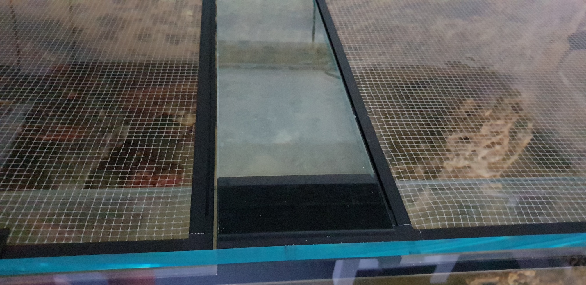

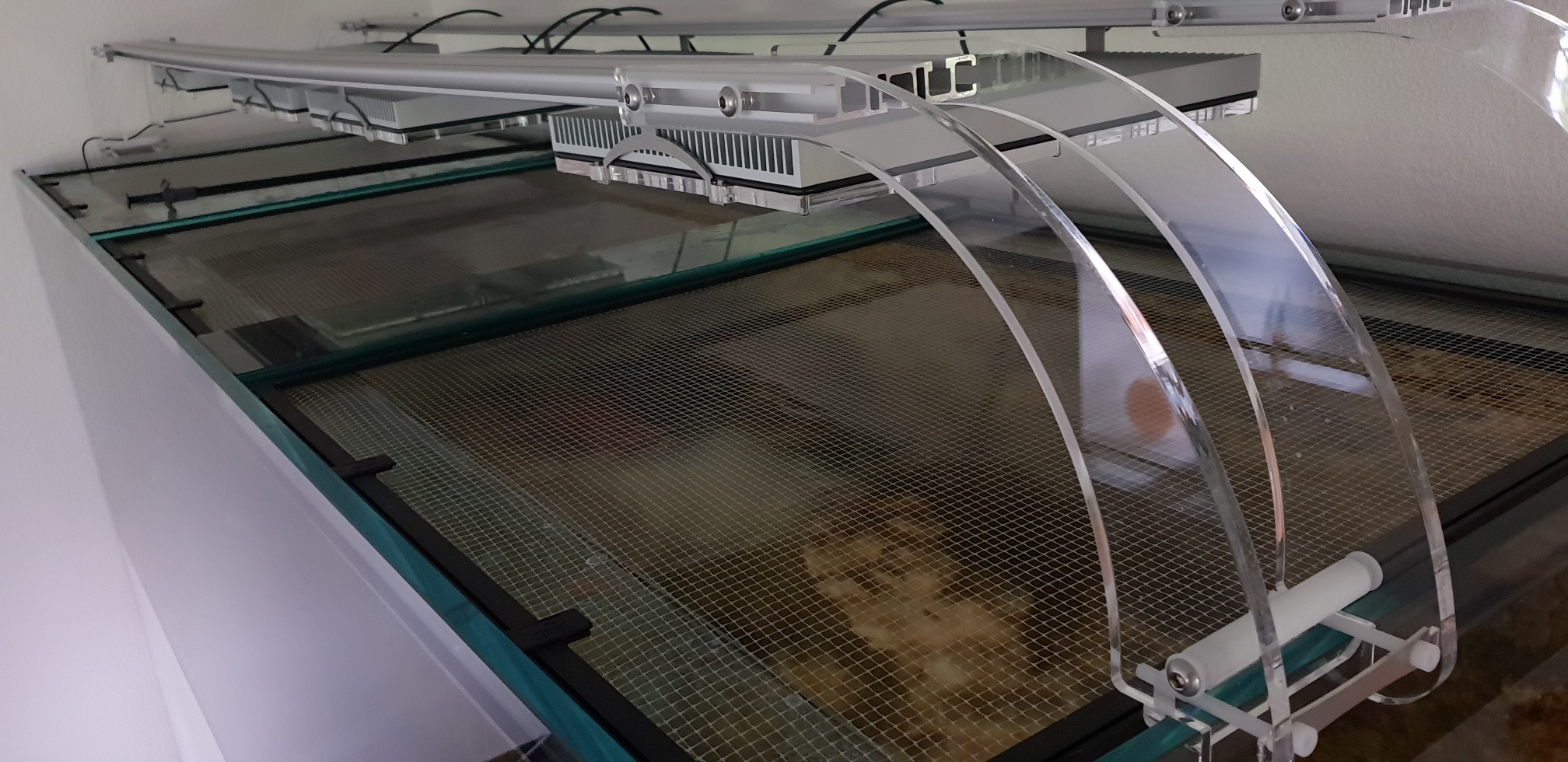

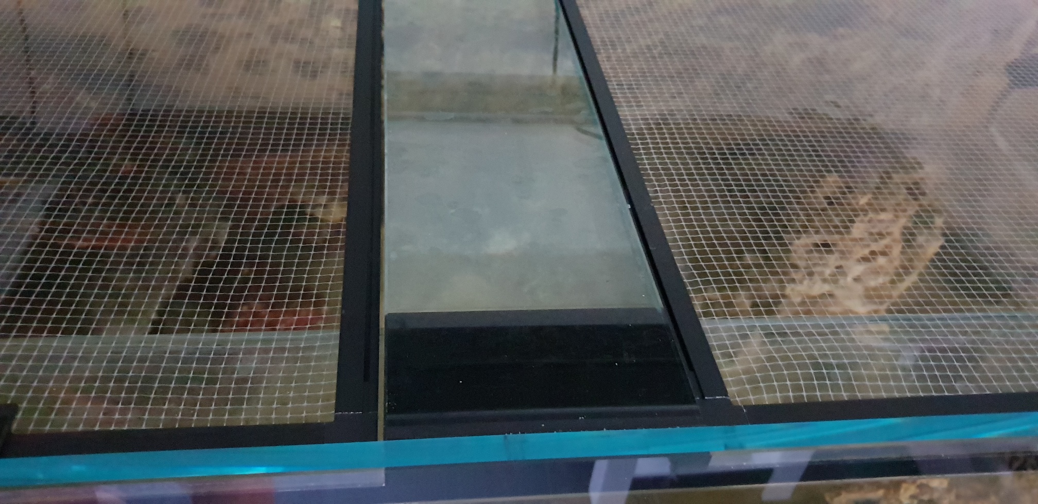

als Schutz, damit unsere Muräne nicht auf den Gedanken kommt abhauen zu müssen, habe ich diese Netzabdeckung gebastelt. Da beim Aquarium oben kein Rand ist, besteht die Möglichkeit, dass auch mal ein springfreudiger Fisch rausspringen kann. Mit dieser Abdeckung ist auch dieses Problem behoben, lässt trotzdem das ganze Licht hindurch und die Luftzirkulation (Sauerstoff/Gase) ist auch gegeben.
LiGruss
Thomas

uppsss.... ganz vergessen die Fotos der Netzabdeckung anzufügen....
LiGruss
Thomas
