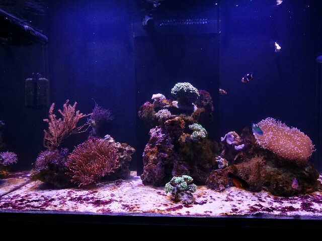

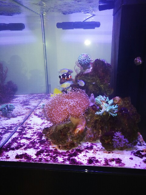

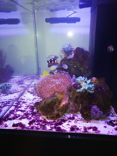

hallo leute,
hiermit möchte ich mein neues becken vorstellen.
es ist ein redsea reefer 250.
das becken hab ich am 01.08.2016 gestartet.
zum becken:
es wurde mit 20kg ca. lebengestein aus mein altes becken besetzt.
korallen +fische wurden aus mein altes becken übernommen.
es ist wieder ein mischbecken dominiert von LPS.
Fischbesatz:
1xclownfisch
(der andere hat es nicht überlebt wird aber ersetzt)
1xsechsstreifen lippfisch
1xzergkaiserfisch
3xchromis
technick:
strömung:
maxgyre xf130
( jeder 2min. wechselt es die strömungsrichtung)
rückförderungspumpe:
nyos viper 3.0
2400l/h
abschäumer:
bubble magus c3.5
licht:
2xmaxspect led je 70w
versorgung:
kh,ca und mg
wird mit chem. balance dosiert und zur zeit dosiere ich auch basis system"bin in der 3woche"
wasserwerte:
kh7.3
ca 422
mg1280
ph8.2
po4 0.025
dichte:34 wird aber justiert auf 35
da ich die alte steine übersiedeln musste
(mehrere korallen sind auf die steine festgewachsen)
hab ich leider die cyanos mitgeschleppt :(
in die nächsten tagen werde ich noch den amnesebogen reinstellen.
gruss massimo

Strömung kommt ordentlich an?
Ich kenne das Strömungsbild der Gyre nicht, sieht aber so aus als ob sie ziemlich weit oben platziert ist.
Du hast ja schon "belastetes Gestein" mitgenommen, war da ordentlich Dreck, sprich Ablagerungen oben? Das ist dann schon ein guter Nährboden für Cyanos. Das Gestein würde ich daher gezielt absaugen. Sonst würde ich da erstmal nichts verändern, deine Werte sehen ja ganz gut aus.

beim bild mit dem pilzkoralle zum beispiel, kann ich den pilz abtrennen?habe non eine hornkoralle (linke seite des riffes)wie kann ich die abtrennen?
anemone??
weil wenn es so ist das ich sie einfach abtrennen kann, werde ich mein becken neustarten mit neue steine etc.

Hallo Massimo,
Weichkorallen kannst du recht einfach direkt am Fuß/Gestein mit einem wirklich scharfen Messer abtrennen und neu aufsetzen. Einfach zwischen Steine klemmen. Die wachsen dann wieder fest. Funktioniert auch mit Gorgonien ganz gut so.
Wie Patrick schon sagte, ist die Gyre zu weit oben platziert. Beste Erfahrungen hatte ich mit 13 bis 16 cm unter dem Wasserspiegel.

hallo nick,
danke für dein feedback.ok ich werde morgen die gyre etwa 10 cm runter setzen.
ich hab die gyre pumpe so eingestellt das der vorwärts strahl zuerst die oberfläche bestrahlt und danach ins riff hinunter um auch die wasseroberfläche zu bestrahlen und rückwärts anders rum.
wenn ich jetzt die pumpe runtersetze, soll es auch die wasseröberfläche bewegen??
gruss massimo
Re: redsea reefer 250 start
Hi Massimo,
die Pumpe soll das Riff beströmen aber nicht die Wasseroberfläche. Bei guter Ausrichtung und der richtigen Strömungsstärke bewegt die sich nachher ausreichend von allein mit. Nur nicht denken, dass wenn mal eine Koralle einzieht, dass die Strömung zu stark ist. Einfach mal eine Stunde so laufen lassen und die Tiere beobachten.
