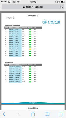

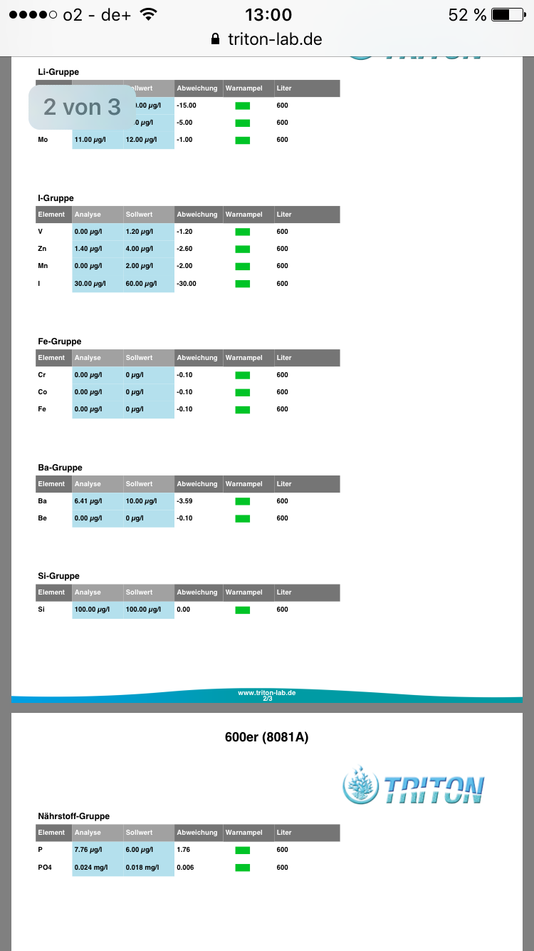

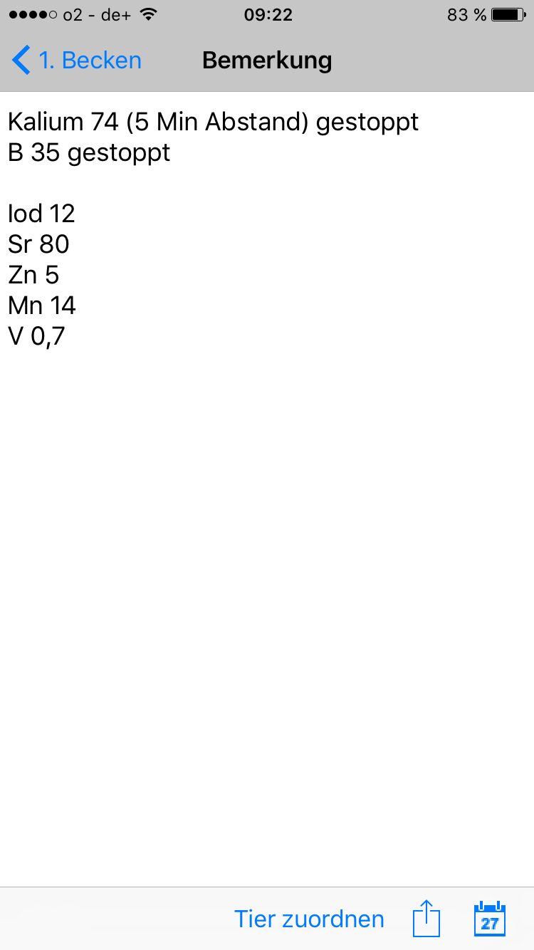

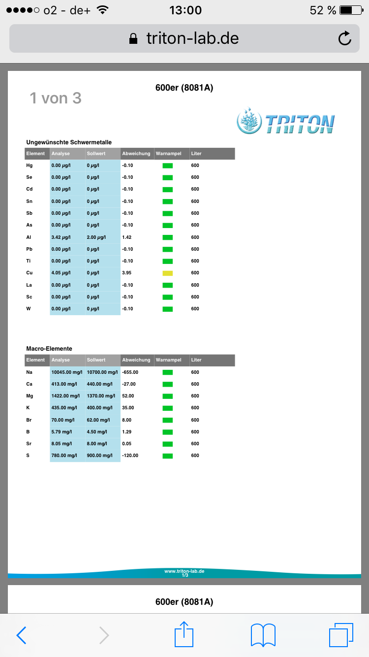

So, dann hier mal wie in der Vorstellung schon angekündigt meine Fragen :D
Wie gesagt habe ich in letzter Zeit Einzelelemente über Triton angepasst. Ich hänge Euch deshalb mal meine letzte Analyse von vor einer Woche und auch meine derzeitigen wöchentlichen Dosierungen anbei. PO4 war etwas höher, da Absorber erschöpft, habe ich eigentlich immer gerne unter 0,02.
Da ich die Pumpen/ die Strömung erst am Donnerstag verändert habe, würde ich mit der Umstellung auf das Grundversorgungssystem noch vier Wochen warten.
- bei Sangokai wird ja nach Volumen dosiert. Wieso spielt hier der individuelle Beckenbesatz keine Rolle?
- bislang habe ich immer alle zwei Wochen 10% WW gemacht. Ist dies noch soweit richtig, dass das bei Sangokai nicht gemacht werden sollte?
- wie wäre die Empfehlung der Dosierung (ggfs. noch weitere Produkte der Sango-Palette) in speziell meinem Fall (abgesehen von der vorgegebenen Etablierungsphase)?

Hier die Werte.
