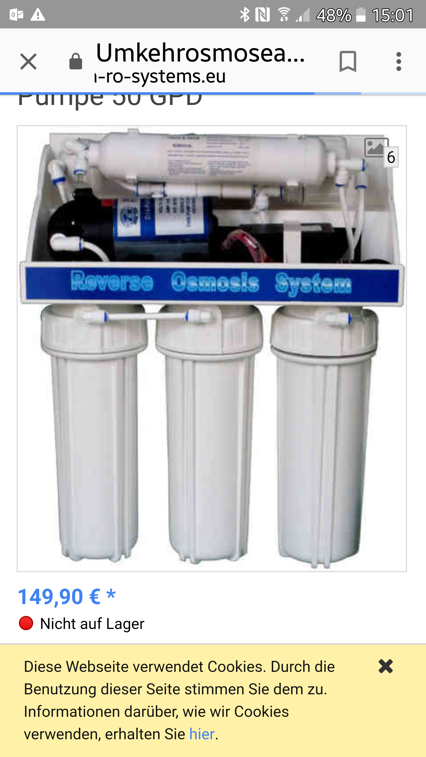

Mein Problem ist der Wasserdruck. Ich habe bislang nur Osmoseanlagen gefunden, bei denen 3 Bar benötigt werden. Ich komme hier mit Druckerhöhung auf max. 2,2 Bar.....Und 400l Osmosewasser vom nächsten Zoogeschäft holen.....Wenn jemand eine Empfehlung für eine Anlage hat, die mit weniger Druck läuft....Oder alternative Ideen...

Tine hat geschrieben:Mein Problem ist der Wasserdruck. Ich habe bislang nur Osmoseanlagen gefunden, bei denen 3 Bar benötigt werden.
Hin Tine, dafür gibt es bei den Osmoseanlagen sog. Druckerhöhungspumpen. Oft werden sie auch als Booster Pumpen bezeichnet. Diese erhöhen den Ausgangsdruck auf bis zu 8bar (abhängig vom Eingangsdruck). Schau mal hier. Die gibt es aber auch wesentlich günstiger. :-) Alternative wäre ein Mischbettharz-Filter oder eine Vollentsalzungsanlage (VE). Letztere werden auch als Kati-Ani bezeichnet.

Danke für den link. Dann werde ich vermutlich nicht um eine solche Variante herumkommen, auch wenn ich das Ganze für das einmalige Befüllen ehrlich gesagt für leicht irrsinnig halte....
Habe gerade Folgendes überlegt: Ich habe mit meinem Leitungswasser angesetztes Meerwasser für meine Zooplanktonkulturen. Vielleicht besorge ich mir heute mal einen ICE Test und lasse mal checken, wie katastrophal es tatsächlich wäre...Dann kann ich immer noch in den sauren Apfel mit Boosterpumpe und Osmoseanlage beißen. Wie lange dauert es gewöhnlich, bis man das Testergebnis hat?
