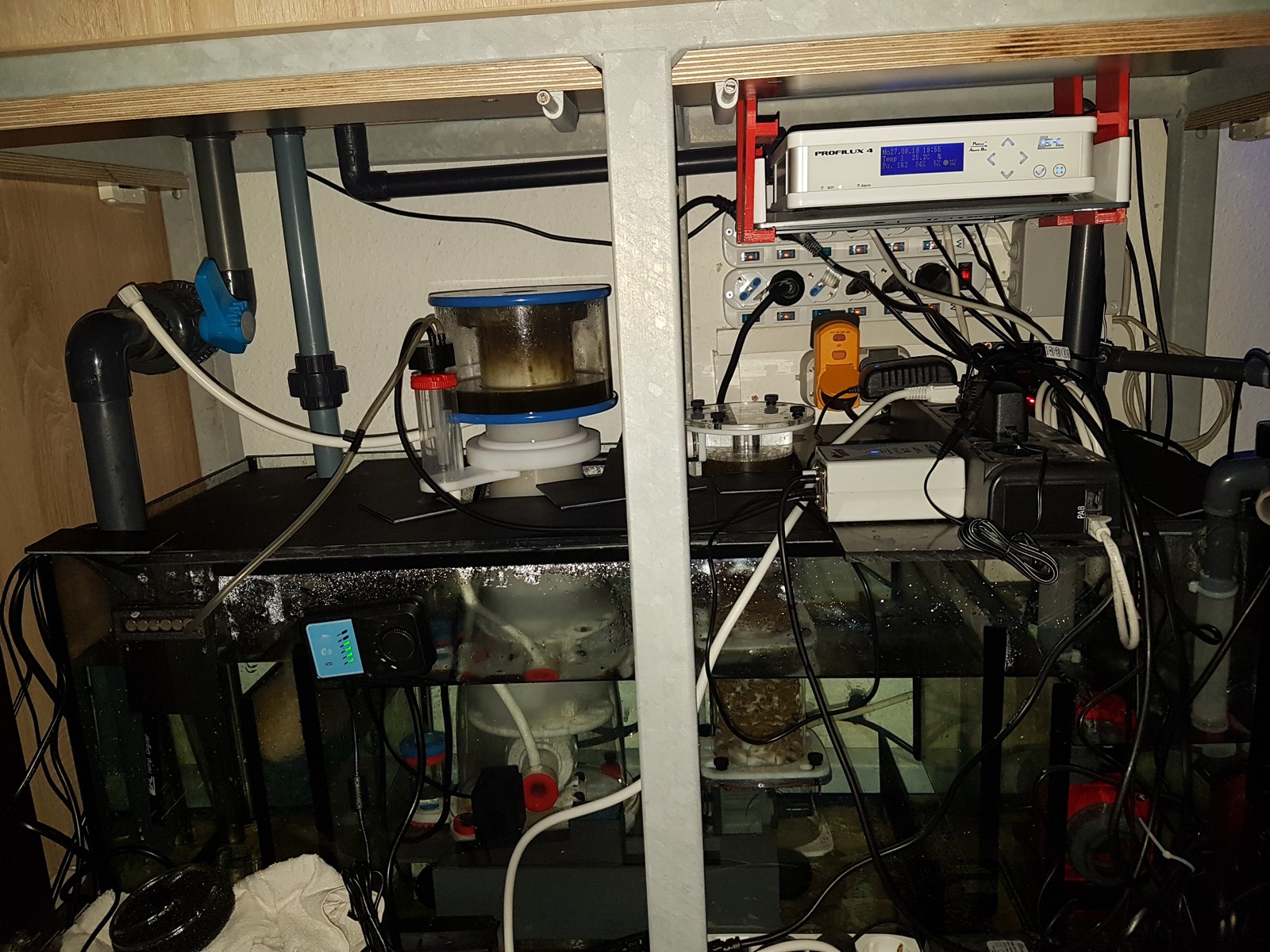

Zur Geschichte. Ich hatte erst ein 300 Literbecken oben bei mir im Arbeitszimmer welches weg sollte. In der Zeit habe ich jetzt 432 Liter zu Verfügung (120x60x60) welches ich erst einmal aufgebaut habe und dann in der Zwischenzeit end März gestartet wurde. Es gibt einen Techikbecken 160L welches ich zu groß gemacht habe, aber egal. Läuft jetzt. Eiweißabschäumer BM curve d8 (läuft nur auf 80%) Tunze 6095 gegenläufige Strömung. Seit neustem Pelletfilter, den ich laut Sangokai lieber nicht nutzen sollte. Aber der kann ja auch wieder rausfliegen.

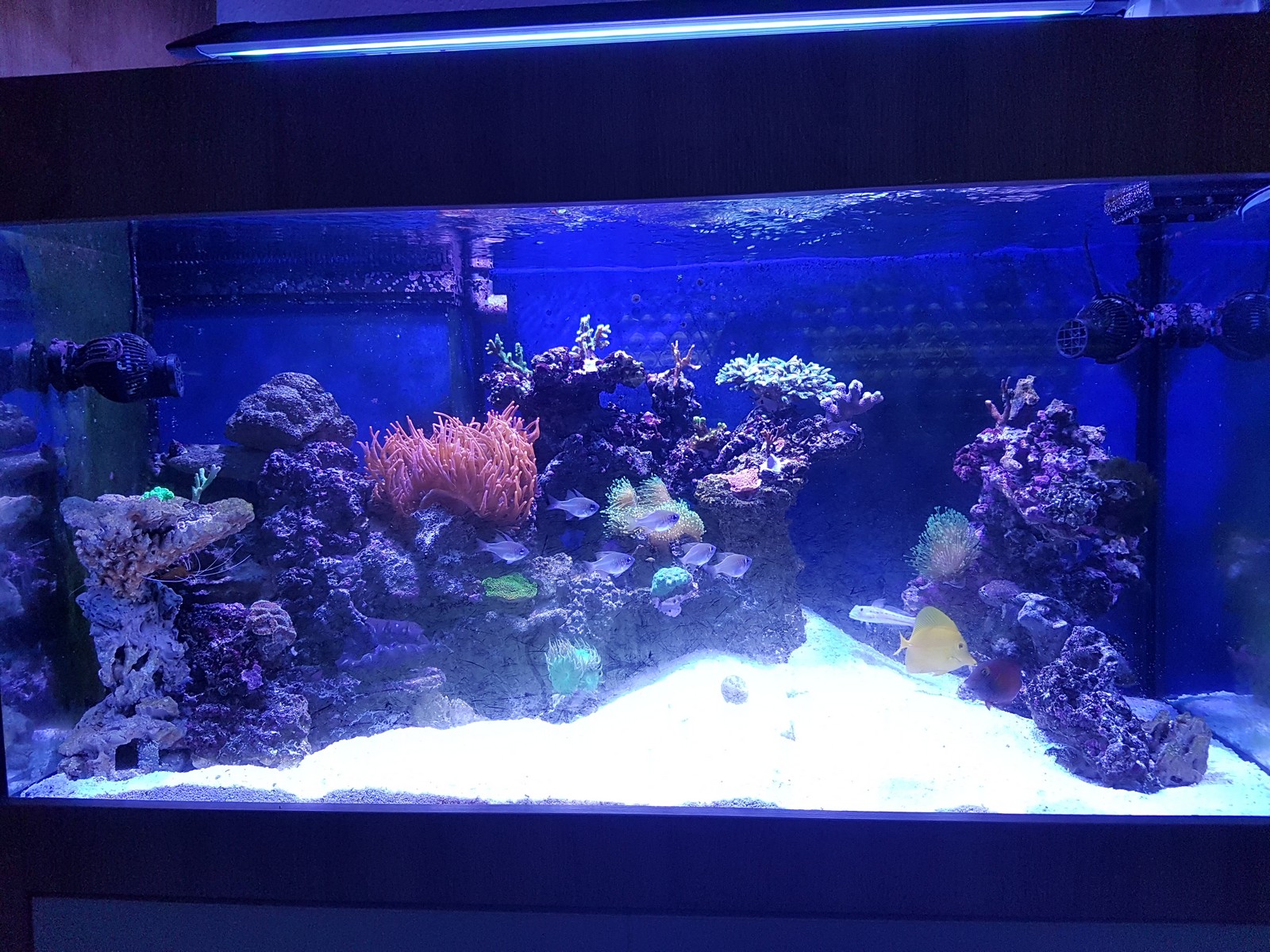

Oder nimmt am da von Sangokai am besten dann das Balance System? Da gibt es ja dann KH CA1 CA2 kein MG? Unten noch 2 Fotos vom Becken. Die meisten Fische und paar Korallen konnte ich mitnehmen in das neue Becken. MG fällt fast gar nicht KH und CA Jod, Strontium usw. mache ich momentan von Hand. Dosierpumpe ist noch nicht wieder dran.

Deinen Abschäumer empfinde ich als überdimensioniert.
Das Aquarium ist noch recht spärlich besetzt und in dem Fall (selbst 20 % Leistung) stehen die Korallen in Konkurrenz um Nährstoffe mit dem. Auf wieviel Watt läuft denn die RFP?

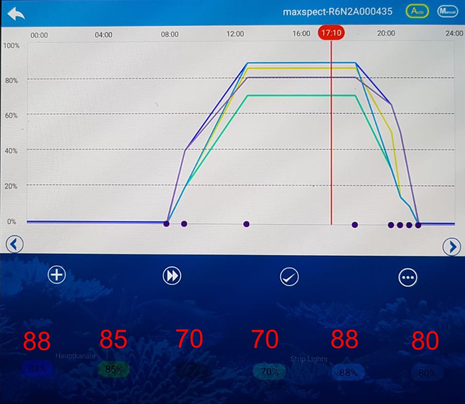

Welche Beleuchtung ist denn drüber und wie bestückt/eingestellt?

Ja, bot sich halt an. Günstig bekommen den curve D8. Kann die Leistung ev noch runterschrauben. Ich habe vor dem Einlauf zum Eiweißabschäumer noch Filterwate gehabt ein wenig. Um die Grobstoffe auszufiltern. Habe aber gelesen das das gar nicht so gut ist, wenn sich darauf Biologie entwickelt. Ok, habe es alle 3 Tage getauscht, aber Ohne ist das Wasser auch klar. UV habe ich auch noch am Laufen, liegt direkt gegenüber vom Einlauf des Abschäumers. Und auch noch OZON (sander 50) auf Viertel geöffnet, also nicht viel.

PS.: Beleuchtung ist neu 9:00 Uhr-21:30 Uhr Die Lampe ist neu. Habe die Maxspect recurve 240 drüber.
Unten noch ein Bild. (Nur die anfags und Endzeiten stimmen nicht mehr ganz wie oben beschrieben)

Ach ja das der Korallensand (Körnung 2-3 mm) so hoch aussieht liegt an meinen Grundeln. Ansonsten sind es nur ca 2cm. Nur die raffen alles zusammen.
