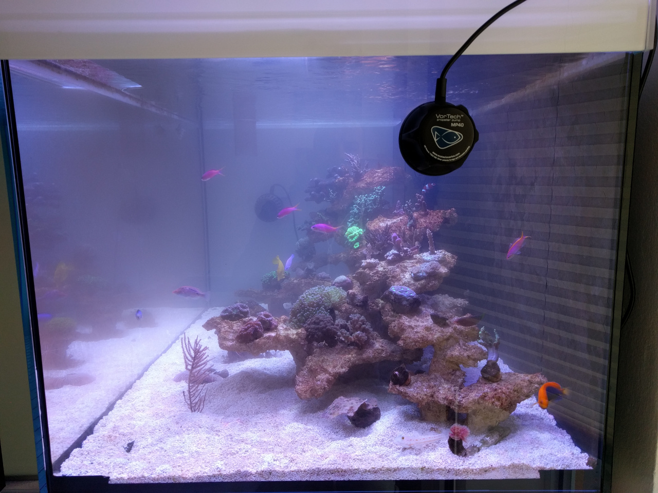

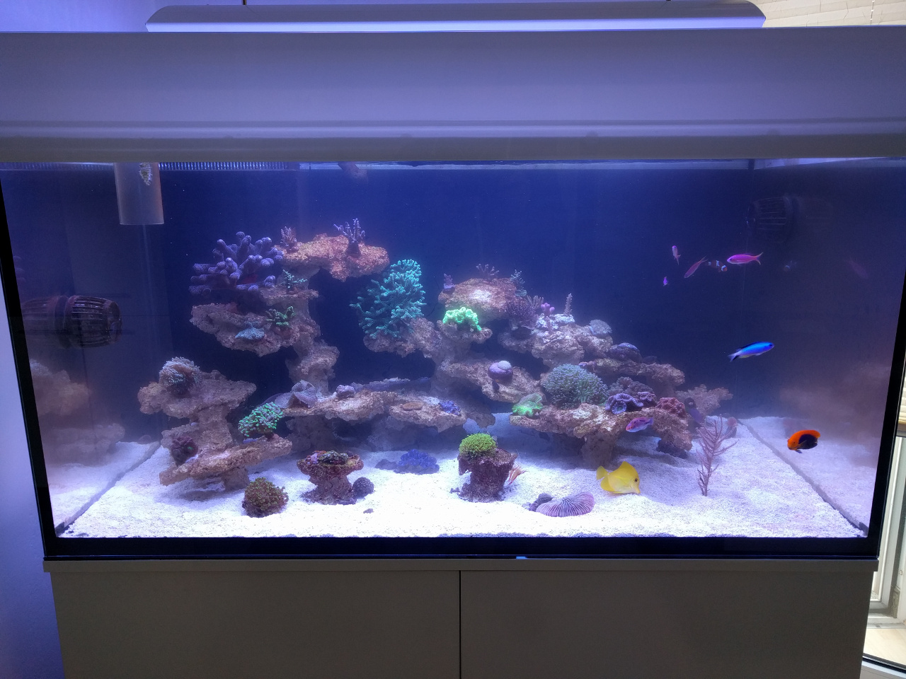

ich habe vor 2 Wochen ein neues Becken gestartet. Bisher läuft alles gut. Die Korallen stehen alle gut da, ich sehe sogar schon vereinzelt Wachstumsspitzen, und den Fischen geht es auch allen gut.
Heute habe ich mal Wassertests gemacht und musste erschreckend feststellen dass Ammonium (0,25) und Nitrit (0,3) nachweisbar sind! :o Sollte ich, obwohl es allen Tieren optisch gut geht, gegensteuern? Zum Beispiel mit Zeolith? Auch ist mein Phosphat in den letzten 5 Tagen von 0,003 auf 0,045 angestiegen. Dies hängt vermutlich damit zusammen dass ich die letzten 5 Tage einen Futterautomaten in Betrieb hatte der 2 mal am Tag Granulat gefüttert hat + am Abend noch ein Würfel Frostfutter. Das habe ich jetzt abgestellt und füttere ab heute wieder nur noch ein mal täglich Frostfutter. Man merkt den Phosphat Wert auch da die Scheiben schnell mit Algen zu wachsen. Sollte ich mit Phosphat Adsorbern (kinko anio hätte ich vorrätig) gegensteuern?
Zusätzlich ist mein Wasser immer noch recht trüb und ich weiß nicht zu 100% warum. Auch mein Abschäumer schäumt vom ersten Tag an nicht dauerhaft konstant ab sondern fällt zwischenzeitlich immer noch für mehrere Stunden grundlos zusammen :?:
Anbei noch zwei Fotos die ich gerade gemacht habe. Danke für eure Hilfe.

Hi Christian,
hast du im TB einen schwankenden Wasserstand, dass daher das Schaumbild zusammenbrechen könnte? Sind alle Teile richtig angeschlossen und dicht?
Seitwann besteht denn die Trübung? Ist sie tageszeitabhängig? Wegen Ammonium und Nitrit musst du erstmal keinen Schnellschuss starten. Du hast ja alles an einem Tag umgezogen oder?
Guschi

Hi Christian
Bin da der selben meinung wie Nick, Sollte Amomonium weiter steigen oder sich die Tiere sichtlich unwohl fühlen
kannst du das Zeolith immer noch einsetzen.
Po4 Adsorber würde ich ebenfalls noch nicht verwenden da Du ja die Futtermenge reduziert hast sollte es ja wieder langsam sinken.
Wird deine trübung am Abend mehr?
Wenn ja könnte es eventuell eine Bakterioplanktonblüte sein. Auf den ersten Bild sieht es so aus als würde sich der Doc im Sand abstreifen,
macht er das öfters?(auf Weiße Punkte achten)
Mfg Günther

ja ich hab alles an einem Tag umgezogen. Mir ist aufgefallen dass ich in der Tat eine Schwankung beim Wasserstand im Technickbecken habe. Ich habe keine separate Kammer für den Abschäumer, aber mein Tunze Osmolator hält den Wasserstand konstant. Es ist jedoch so dass sobald ich mit dem Arm im Becken Korallen zum Beispiel umsetze, das verdrängte Wasser von meinem Arm den Wasserstand im Technikbecken leicht steigen lässt. Allerdings nur minimal. Die letzten Tage ist der Abschäumer auch einfach so zwischendurch zusammen gefallen. Oder nach dem Füttern. Ich denke aber dass das daran liegt dass der Abschäumer noch recht jung ist und sich noch nicht richtig eingelaufen hat. Gestern war der erste Tag wo er halbwegs den ganzen Tag lang festen Schaum im Rohr hatte (aber noch nicht ganz hoch gedrückt hat in den Topf).
Die Trübung besteht eigentlich immer, egal zu welcher Zeit. Ich tippe hier auch wie Günther auf eine Bakterienblüte vielleicht. Kann / soll man gegen die was machen (UVC?) oder verschwindet die wieder von alleine?
Bezüglich Phosphat und Ammonium werde ich es so machen wie ihr es vorgeschlagen habt: abwarten und beobachten. Erst bei offensichtlichen Problemen einschreiten. Ich habe schon öfters gehört / gelesen dass es kontraproduktiv ist sofort gegen alles gegen zu steuern weil sich dadurch keine stabile Biologie entwickeln kann.
Meinem Doc geht es gut. Das mit dem am Sand abstreifen macht er schon seitdem ich ihn habe (1 Jahr) alle paar Tage mal kurz, hat aber keinerlei Pünktchen oder sonstige Erscheinungen. Blöd dass er das gerade da gemacht hat wo ich das Foto gemacht habe :D
Christian
