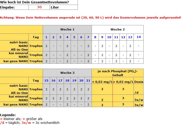

paola hat geschrieben:Dani, nein nur all in One ist täglich, also:
All in One 4 tropfen täglich
Und mineral u geos 4 tropfen 3x wöchentlich
Davor nur gab's jeweils 2 tropfen
So steht's in der dosieranleitung der nano Edition
Alles Liebe, Nicole

Die Produktbeschreibung sagt aus:
Dosierempfehlung:
Die Dosierung richtet sich nach dem aktuellen Phosphatgehalt im Riffaquarium!
1 Tropfen pro 20 L täglich, wenn der Phosphatgehalt (kleiner) <0,02 mg/L ist.
2 Tropfen pro 20 L täglich, wenn der Phosphatgehalt (gleich oder größer) =/>0,02 mg/L ist.
Du dosierst also zu viel. In Deiner Situation wären es 1,5 Tropfen pro Tag. Da diese Menge schlecht geht wird auf 2 Tropfen aufgerundet.

Liebe dank, nein, ich hatte von Anfang an 2 tropfen dosiert, bis ich eine phosphaterhöhung auf 0.1 hatte. Dann eben auf 4 tropfen erhöht.
Jetzt ist eben das phosphat wieder runter und ich gebe wieder 2 tropfen.
Also entspricht das doch völlig dem dosierplan...

Ich schrieb mehrmals, "gemäß dosierplan gegeben" u da ist ganz klar beschrieben, bei welchen phosphatwerten wie zu dosieren ist. Und so bin ich vorgegangen.
Nein, ich kann nicht sagen das Becken ist in Ordnung, aber einen dosierfehler kann ich ausschließen und darauf zielen deine Fragen ab.

Hi, Ich sehe das bei einen 30 Liter Cube nicht so ganz,
hypocampo hat geschrieben:Du dosierst also zu viel. In Deiner Situation wären es 1,5 Tropfen pro Tag. Da diese Menge schlecht geht wird auf 2 Tropfen aufgerundet.
So sehe ich das auch.
hypocampo hat geschrieben:1 Tropfen pro 20 L täglich, wenn der Phosphatgehalt (kleiner) <0,02 mg/L ist.
Bedeutet also für deine 30 Liter dann entweder unter 0,02 PO4 mit 2(1,5) Tropfen oder bei über 0,02 PO4 dann eben 3 Tropfen
