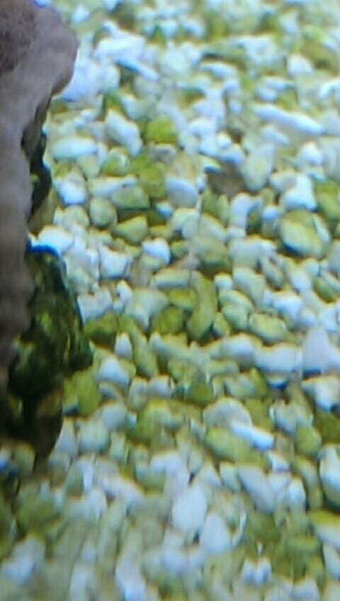

:idea: Ah, ja klar...das war die garnelenhaut! Danke!
Sorry, hab Blödsinn geschrieben...die nachfüllanlage mit osmosewasser schaltet sich um 16 Uhr für 30 Sekunden ein. Mit ihr halte ich meine dichte konstant zwischen 1.0235 u 1.024
Die dichte prüfe ich wirklich sehr oft u die ist immer in diesem Bereich.
Das mit dem calziumwert kommt mir auch komisch vor, aber der Test mit referenzlösung ergibt einen exakten Wert.
Die Grüne Farbe ist ungebrochen im Becken vorhanden.
Aber hauchdünn u jeder kiesel einzeln.

Also nach cyanos sieht das auf jedenfall nicht aus.
Das mit der nachfüllanlage machst du zur Sicherheit damit sie nicht bei einen technischen Defekt ununterbrochen läuft denke ich?!?
Wenn du sie 3-4 mal am Tag für 30 Sekunden einschalten würdest wären deine Schwankungen noch geringer.
Hast du einen weißlich/grauen Niederschlag im Becken auf Pumpen und/oder Dekoration?
Dieser würde von einer chemischen ausfällung kommen.

Ja zur Sicherheit mit zeitschaltuhr. Erst hatte ich die zweimal täglich aber die hat sich nur einmal aktiviert...dürfte doch nicht so viel verdunsten u da ich das Wasser bis 1 cm unter oberkante hab, bin ich zu feig es mit zweimal zu machen.wenn's wärmer wird im Sommer wird es bestimmt nötig werden...wenn ich nicht vorher die geplante Klimaanlage in der Wohnung anschaffe.
Ja ich glaub eben auch nicht dass das cyanos sind, aber was ist es dann...ich habe mehrere turbo, kleine kauri, wellhorn, napf- u seit heute eine Nadelschnecke. Dazu zwei einsiedler. Die wollen die Grünen Steinchen nicht säubern...Auf den scheiben gibt's den mikrofilm auch, dort kann ich ihn abschaben.
Komischerweise habe ich keinen weißen Niederschlag...
alles seltsam wie ich finde...
Dass sich die Real reef rocks mit dem special blend nicht vertragen...? Aber erst nach 1,5 Monaten?
Bin ratlos,
schönen Abend, n

Vorhin hab ich doch noch gesagt kein Niederschlag...jetzt plötzlich ein paar krümel an den scheiben u scheinbar im Wasser...ich habe gestern Wasserwechsel gemacht...Dass jetzt plötzlich das calzium ausfällt...ich werde morgen mal calzium u KH messen...

Hi Nicole
Was hast Du als Bodengrund denn drin?
Das sieht für mich nicht nach Sand aus... und wenn ich jetzt aufgrund der Bilder eine Beurteilung machen müsse würde ich auf normalen veralgung tippen,.,

das ist ein Fiji white sand.
Normale veralgung wäre echt fein aber warum frisst das keiner? Seufz.
Ich mach mir jetzt mal keine Gedanken zu dem grün u messe meine Ca u KH Werte.
Hat das sangokai nano System Einfluss auf KH und calzium oder liegt das wahrscheinlich am Salz?
Gute Nacht, n

Hi Nicole,
das sind harmlose Algen, die hab ich auch ab und zu mal.
So etwas gehört zwischendurch einfach dazu. Da musst du dir keine Sorgen machen.

Hallo ihr, ich habe wieder gemessen,
KH diesmal 9
Ca 436
Also vielleicht war der niedrige calzium Wert echt eine fehlmessung...auch wenn ich den Test immer gleich durchführe...
Ich werde jetztmal überhaupt nix mehr machen u erst wieder in 8 Tagen messen.
Schönes WE,
N.
