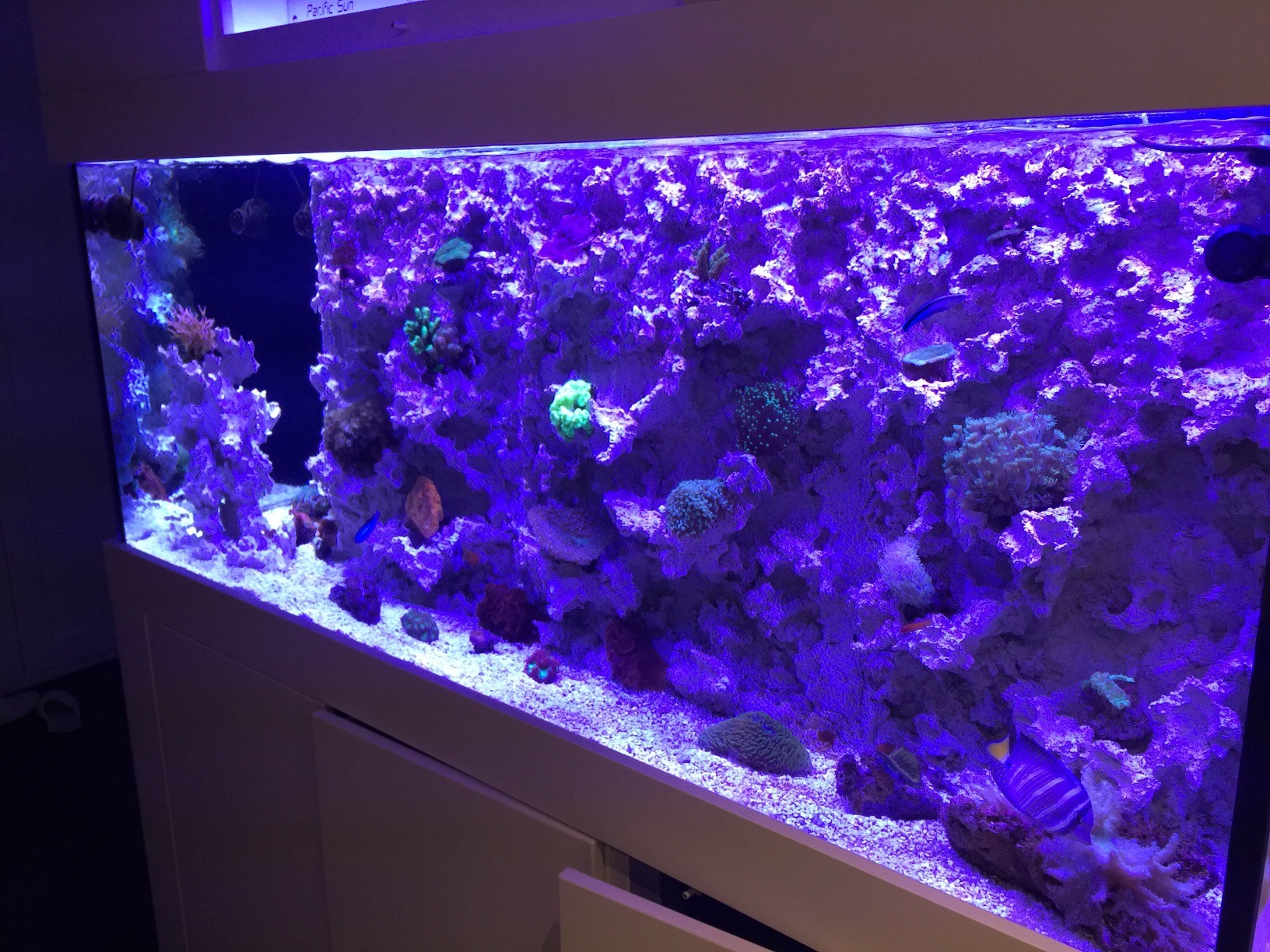

Hallo Jungs bin hier neu .
Plane jetzt einen Umzug auf größeres Volumen mit sangokai
Habe viele schöne Sachen über sangokai System gehört und gelesen, außerdem finde ich den Konzept von Idee her auch richtig
Altes Becken 360 l netto 60 l TechnikBecken
LPS und weichkorallen + Fische
Neues system
580l +100 l TechnikBecken + 50l Osmoswasser
Pläne Sps und LPS+ Fische
Becken 2100 x40x70 =580 l
Trockener reefgestein 3 Konstruktionen je 15 kg trockengewischt
40 kg Korallensand
Technik:
Nyos quantum 160 skimmer
Rücklaufpumpe RD 3speedy 80w
Kühlung Aqua Medic Titan 500
Wirbelbettfilter für Phosphat absorber
Durchlauffilter für aktivkohle
Biopelletsreaktor ( wird evtl aus der Systeme entfernt)
Pacific Sun hyperon 2r 3x150w Bali Version
Pacific Sun Black phyton 200w Bali Version
strömungspumpen :
Vertex mockan 3500+ maxpect gyre 150 + 2 x vortech mp40 es
Also die Anfängerfragen :
1. soll ich besser Komplet neu Aufsätzen oder ein Teil des Wassers aus altem Becken nehmen
2. wann soll ich mit den chemo balans anfangen wenn ich mit Start system starte und dan auf Basis weitermache ?
3. was sagt ihr zu biopellets, so wie ich das verstanden habe die solte man lieber nicht in Systems integrieren ?
Danke
Konstantin
