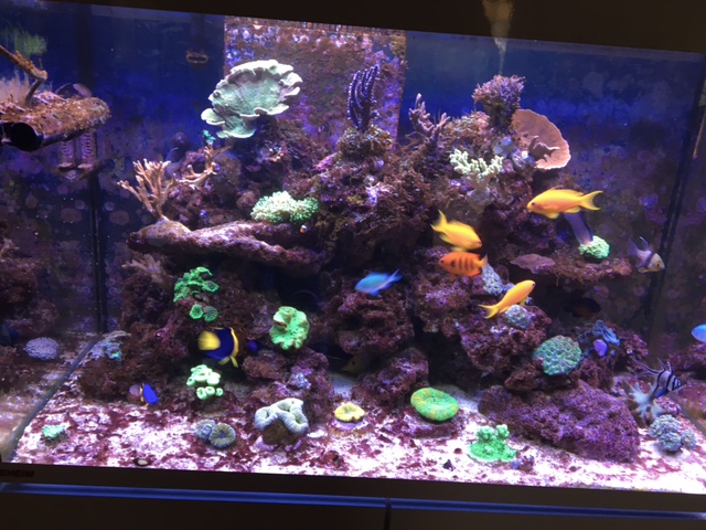

Muss mich da erstmal einlesen. Wie viel Wasser hast Du denn gewechselt?
Wann fing das Problem denn genau an? Ich muss das chronologisch erstmal nachbauen, damit ich weiß, was passiert ist.
ich habe gestern die 3x 20% Wasserwechsel, wie empfohlen, durchgeführt.
Du hast an einem Tag 3x 20% gewechselt?
Die Balance und Basic Produkte laufen weiter über Dosierpumpe.
Wie viel dosierst Du denn vom BASIS-System über die Dosierpumpe? Ich rate Dir dringend dazu, das händisch zu erledigen! Bitte kontrolliere die tatsächliche Dosierung der BASIS-Produkte (ggf. beim Dosierintervall das dosierte Volumen auffangen und kontrollieren wie viel es ist)!
Licht: Ich habe die Eheim PowerLED im EInsatz (3* Hybrid, 1* Arctinic Blue). Die kann man nicht weiter einstellen. Ich habe jetzt nach Auftreten der Dinos/Cyanos die blaue LED abgeschaltet und nur die Hybrid laufen. Die hat zu gleichen Teilen weiße LEDS und blaue LEDs
Du veränderst zu viel! Lass mal die Beleuchtung ganz normal so, wie sie ist zusammen mit der blauen LED, das sollte von der Konstellation her schon passen.
Derzeit solltest Du gar nichts dosieren, bevor nicht geklärt ist, was die Ursache für die Probleme sind.
Wichtig ist, dass Du gut über Aktivkohle filterst, weil die Cyanos und die Mikroalgen viel Gelbstoffe erzeugen und das Wasser wirkt extrem gelblich. Dosier dann wegen der Kohlefilterung etwas mehr Iod, um den Verlust von Iod über frische Kohle zu kompensieren.

Du hattest in einem Thread etwas zu Dinos geschrieben.
Danach hatte ich mich jetzt gerichtet.
Blauanteil der Beleuchtung reduzieren.
Die Dosierung vom Basis Element auf die Hälfte reduzieren.
Die Strömungspumpe habe ich etwas tiefer gehängt, damit der Boden besser beströmt wird.
Aktuelle Dosierung(Phosphat liegt bei mir bei 0,075 mg/l, gemessen mit Gilberts):
Basis Nutri/Spur: 1,5 ml
Basis Element: 0,75 ml(war vorher auch 1,5 ml)
Dosierung läuft über eine GHL Doser 2 und funktioniert sehr gut!
Aktivkohle habe ich im Einsatz und Iod dosiere ich im Moment 4 Tropfen/Tag(Standard sind 2 Tropfen/Tag).
Ja, ich habe an einem Tag 3*20% Wasser gewechselt. Immer mit Pausen von ca. 1,5 Stunden, wo ich die neue Ladung Wasser angesetzt habe.
Im Moment sieht es auch schon etwas besser aus. Die Dinos sind kaum noch zu sehen, dafür habe ich jetzt Cyanos, aber nicht mehr so stark.
Die Probleme mit den Dinos/Cyanos gingen kurz vor dem Urlaub los. Da hatte ich keine Chance mehr, zu reagieren.
Das Ausbleichen der Korallen ist schwer zu sagen. Das war ein schleichender Prozess, ist aber auch schon einige Wochen präsent.
Deshalb hatte ich ja auch die FM Analyse durchgeführt.
Ich kann nur sagen, dass während des Urlaubs die rote Montipora ausgeblichen ist. Sie war vorher problemlos und war immer rot leuchtend.
Und die grüne Röhrenkoralle unten rechts ist jetzt seit ca. 4 Wochen nicht mehr aufgegangen, hat aber auch keine Auflösungserscheinungen.
Hier noch ein aktuelles Bild.
Kay
Beiträge: 4146
Re: Eheim Incpiria 300 aus dem Schwarzwald
Warum so heftig alles an einem Tag? Das macht man aufeinanderfolgende in einem Abstand von 2-3 Tagen, damit man kontrollieren kann, wie das Becken darauf reagiert!
Funktioniert gut, heißt was genau? Hast Du mal kontrolliert, was die Dosierpumpe pro Dosierung ins Aquarium befördert?
Das Bild jetzt sieht nicht mehr so schlimm aus, das Wasser ist etwas klarer und das Becken scheint sich zu beruhigen, aber ich würde derzeit nichts dosieren und empfehle wie gesagt eine händische Dosierung, damit Du gerade in dieser Problemsituation maximale Kontrolle darüber hast, was ins Becken gelangt.
Jetzt ist v.a. Konstanz wichtig, beobachte das Becken mal weiter und gebe in ein paar Tagen gerne nochmal ein Update zur Situation.

Hier mal ein Update:
Das Aussetzen der Dosierung der Basics hat sich positiv bemerkbar gemacht!
Die LPS gehen langsam alle wieder auf!
Auch die Röhrenkoralle zeigt langsam wieder einzelne Polypen.
Die Cyanos sind zwar noch da, aber es reguliert sich langsam. Sie sitzen hauptsächlich noch auf dem Sand.
Aber nach Absetzen der Basics geht mein Phosphatwert immer weiter hoch und das trotz Absorber(RowaPhos).
Ich bin nach meiner Messung(Gilberts) inzwischen bei 0,4 mg/l.
