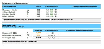

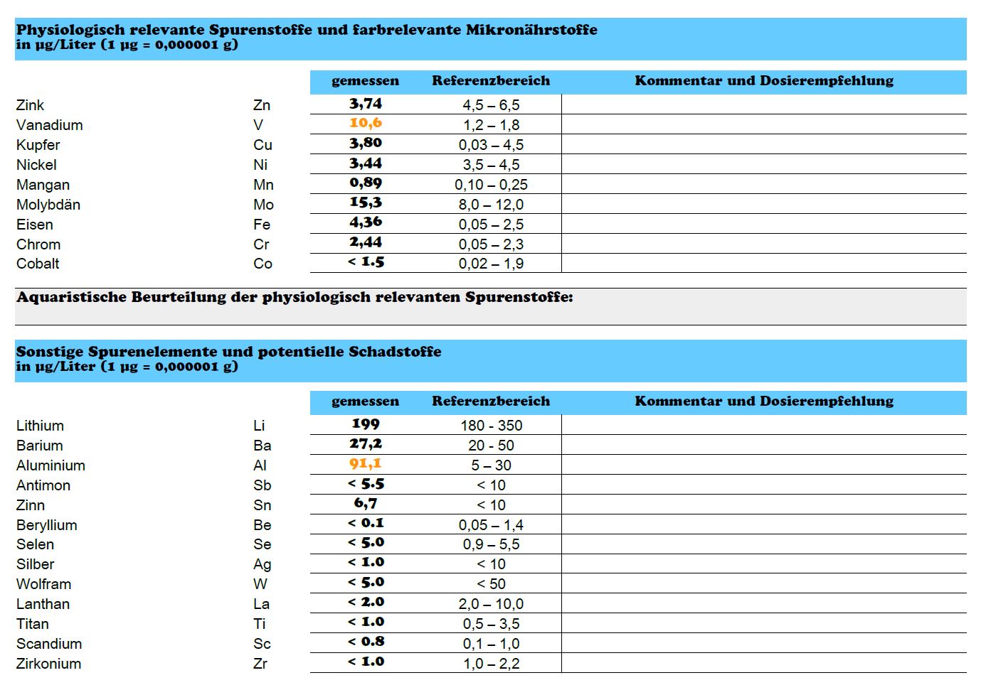

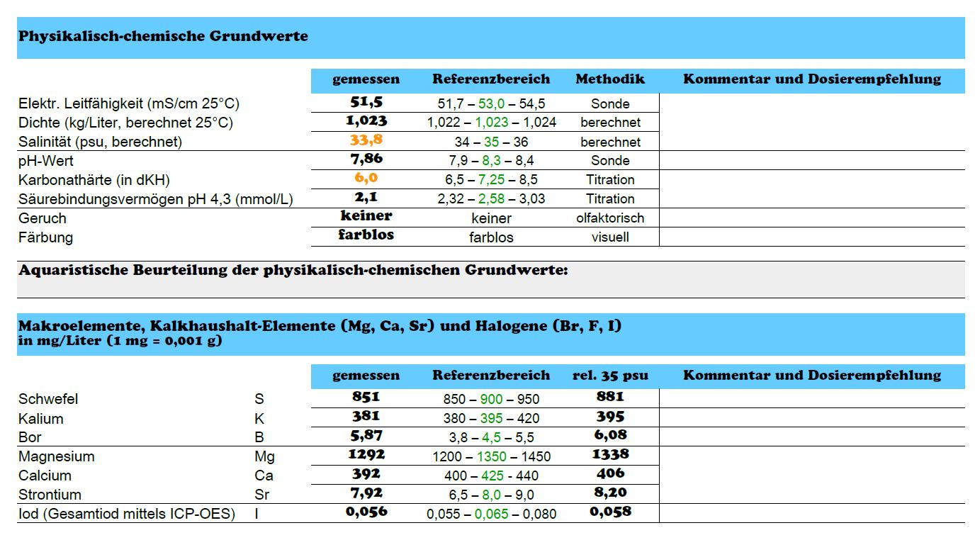

Bei KH und CA würde ich beim Salifert bleiben, Ich benutze die Red Sea Pro und warte nun auf meine Analyseergebnisse um abzugleichen, dass kam bei dir ja mit der Analyse ganz gut hin
Danach verwende ich auch wieder Meine Hanna Checker
