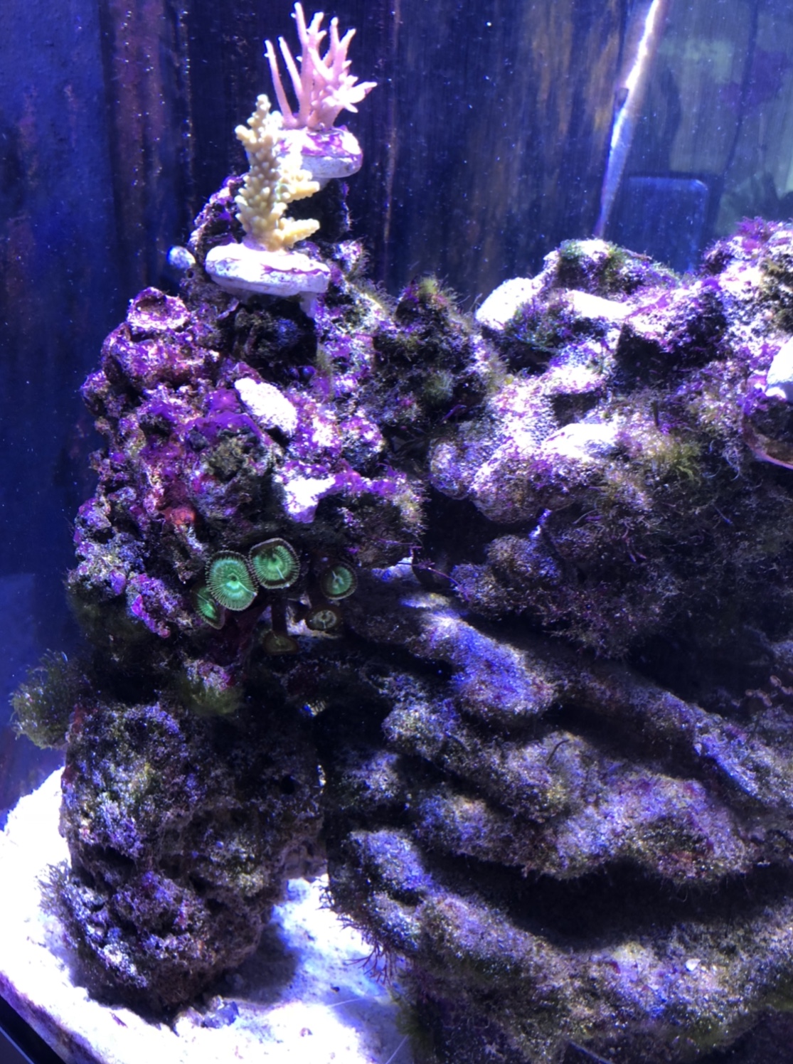

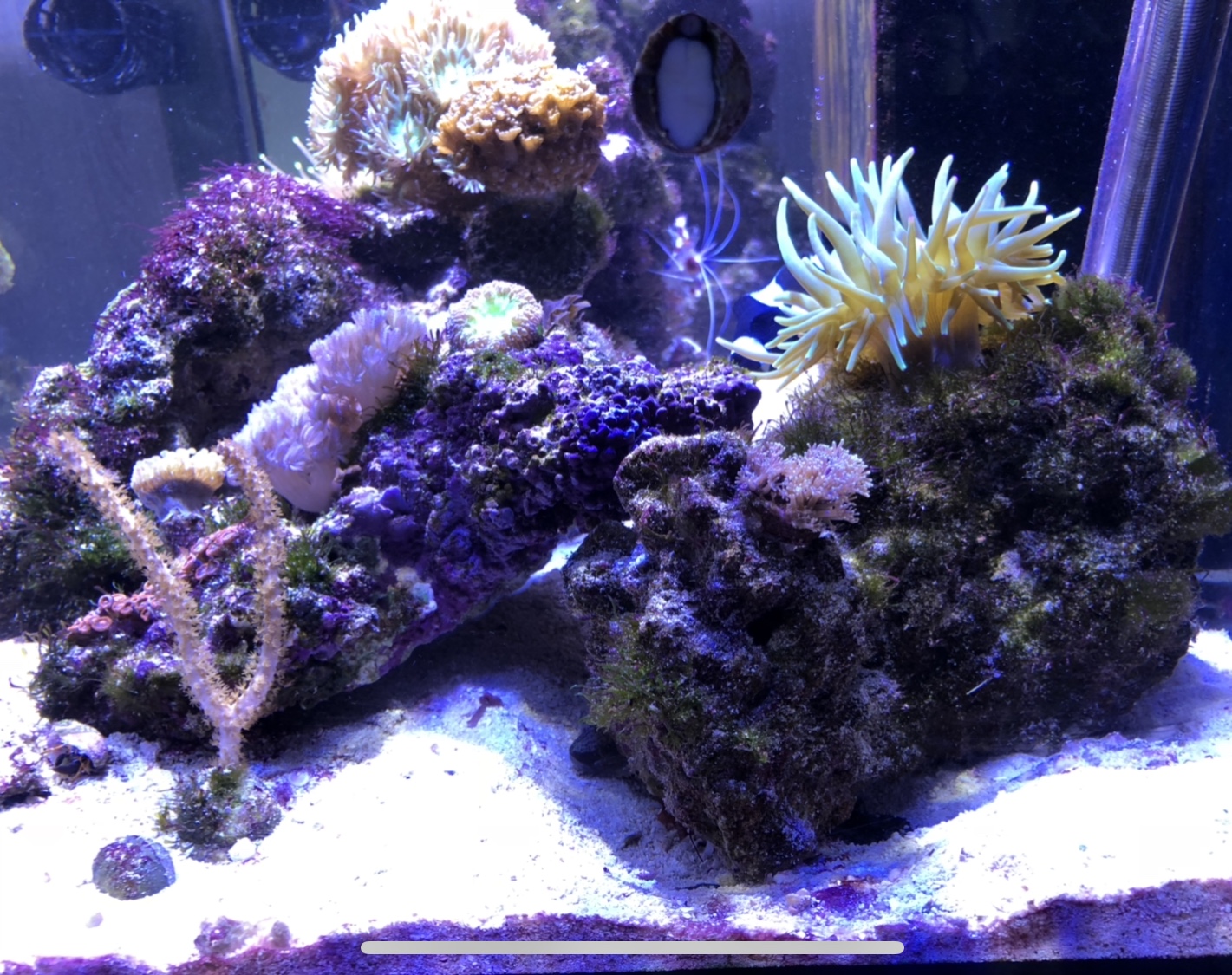

Darf ich euch zu den Algen noch was fragen?
Wie sollten die Steine den idealerweise Aussehen? Bzw. sollte sobald was auf den Steinen wächst entfernt werden?
Da ich auf allen Steinen Algen habe müsste ich ja alle gegen neue tauschen. Und wie mache ich dies dann mit Korallen oder Muscheln die darauf fest gewachsen sind?
Habe noch 2 Bilder angehängt :(

Hallo Erwin,
wie hast du denn Calcium soweit runter bekommen?
Du hast einen sehr großen Aufbau, das macht es nicht leicht dort Korallen unterzubringen. Welchen langfristigen Besatz hast du denn angedacht? Aktuell machst du eine klassische Einfahrphase durch.
Du müsstest jetzt mit schnell wachsenden Korallen besetzen damit du auch Kontinuität im Verbrauch bekommst und entsprechend nachdosieren kannst.
Hast du denn irgendwas im Becken was effektiv Algen frisst?

Re: Becken läuft aus dem Ruder
Hi Erwin
Welche Koralle würdest du empfehlen? Und wohin? Ich finde ich habe nicht so viel Platz für noch viele Korallen.
Wie sieht denn dein aktueller Fischbesatz aus?
Bei korallen hängt es halt immer ab was du pflegen möchtest. Da du noch einige kleinen Probleme zu haben scheinst, würde ich erst mal nicht zu den empfindlichsten Acros raten. Ansonsten ist da alles offen. Lies dich mal bei den verschiedenen korallen rein, auch in Bezug auf strömungs-, licht- und nährstoffanforderungen. Da wirste bestimmt fündig, was zu dir passt.
Ansonsten der von mir oft empfohlene seehase wirkt super gegen viele Algen. Aber unbedingt nur nen "geliehenen hasen".
