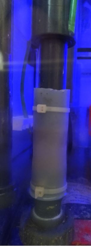

Hallo Daniel,
ja die Reihenfolge ist so in Ordnung. Ich habe Dir mal ein Bild von mir angehängt. Oben ist eine Reduzierung , nur anders herum. Ø 25 auf 32.
Hecke71 hat geschrieben:Das Rohr an der RD50 wird hoffentlich nur aufgesteckt, nicht verklebt? Ist ein Ø 32mm Schlitzrohr auf die Ansaugung sinnvoll, oder überflüssig?
Du musst es verkleben. Wegen Schlitzrohr: Das hängt vom Wasserstand ab, wo die RFP steht. Wichtig ist oben keine 90 Grad Winkel zu verwenden, sondern 90 Grad Bögen.
