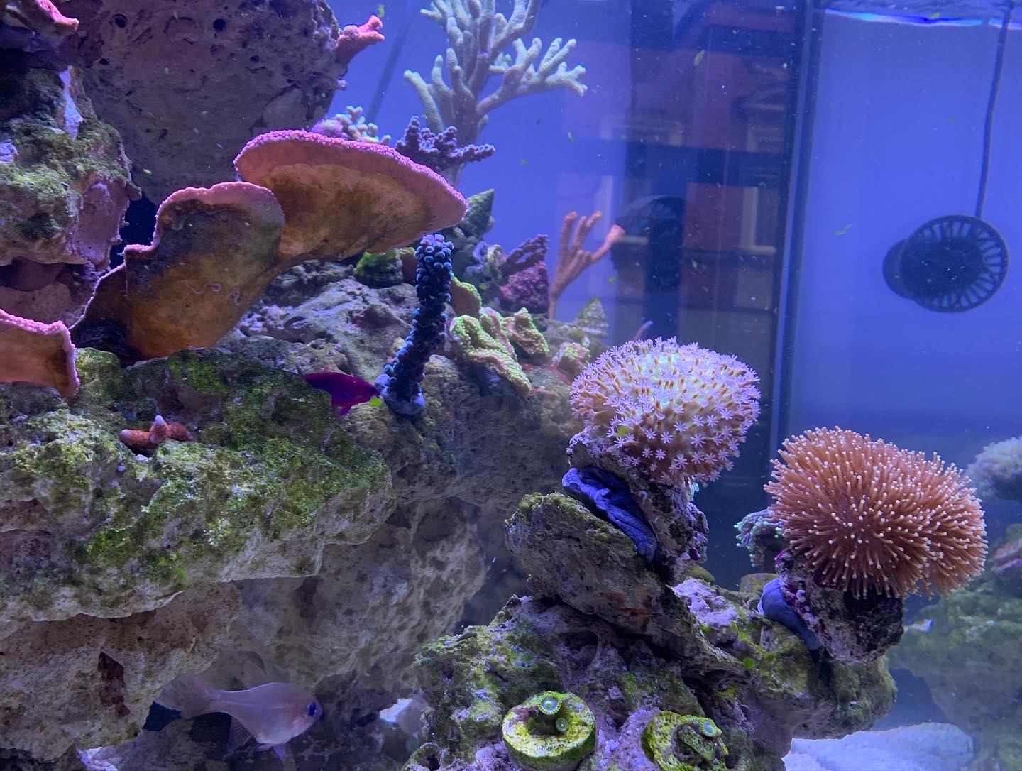

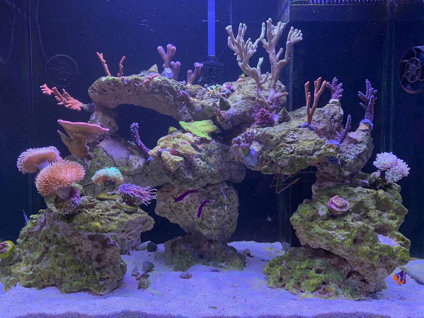

Die Frage zur Gestaltung:
Die Riffgestaltung gefiel mir sehr gut, als noch wenig Korallen im Becken waren. Jetzt, wo es mehr geworden sind und sie auch anfangen zu wachsen, frage ich mich, ob die Gestaltung so irgendwie dumm ist.
Insgesamt ist die Gestaltung nämlich sehr hoch und steil und nimmt recht viel Platz ein, wobei sie an sich „luftig“ und gut umströmbar ist (ich habe kaum Ablagerungen im Kies). Jörg würde denke ich kritisieren, dass die Exposionsfläche im Vergleich zur Gestaltungsfläche zu klein ist.
Ich habe also das Gefühl, dass es schnell eng werden könnte. Ich habe gar nicht vor, viel mehr zu besetzen, außer vielleicht noch die ein oder andere Sandbodenfreundin. Ansonsten darf das, was drin ist, jetzt einfach wachsen wie es will und ich werde nur bissl anpassen und ggfs Korallen umstellen.
Was denkt ihr? Sollte ich die Gestaltung jetzt noch grundlegend verändern? Falls ja: warum und wie kann ich das möglichst easy tun? Falls nein: warum nicht?
