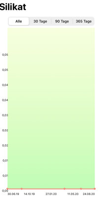

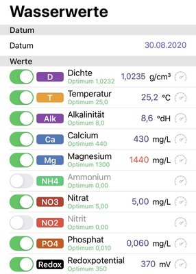

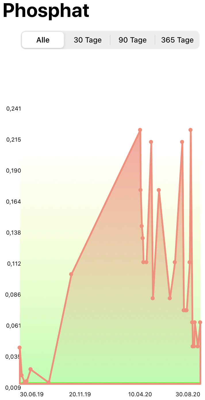

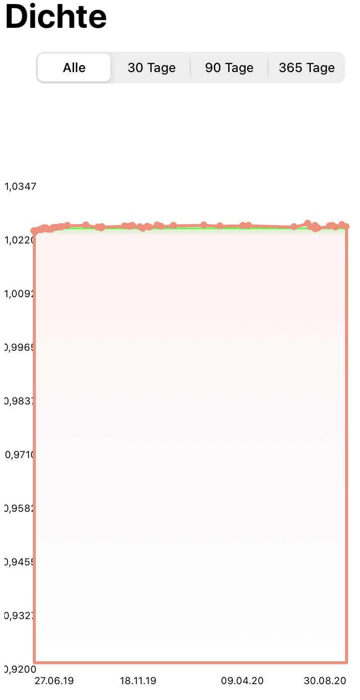

Anbei noch der Verlauf der Messwerte über die letzten 14 Monate:

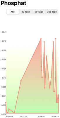

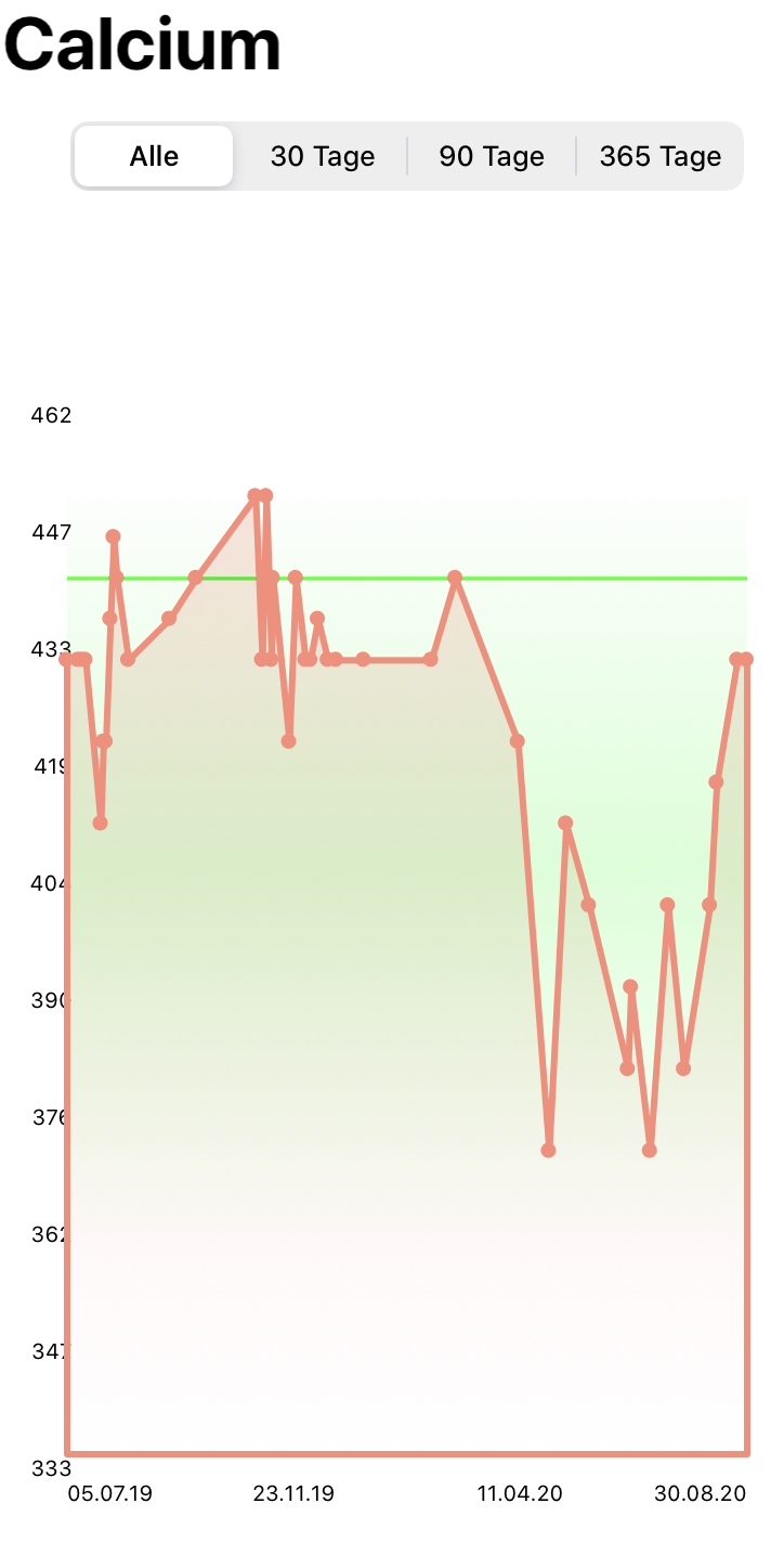

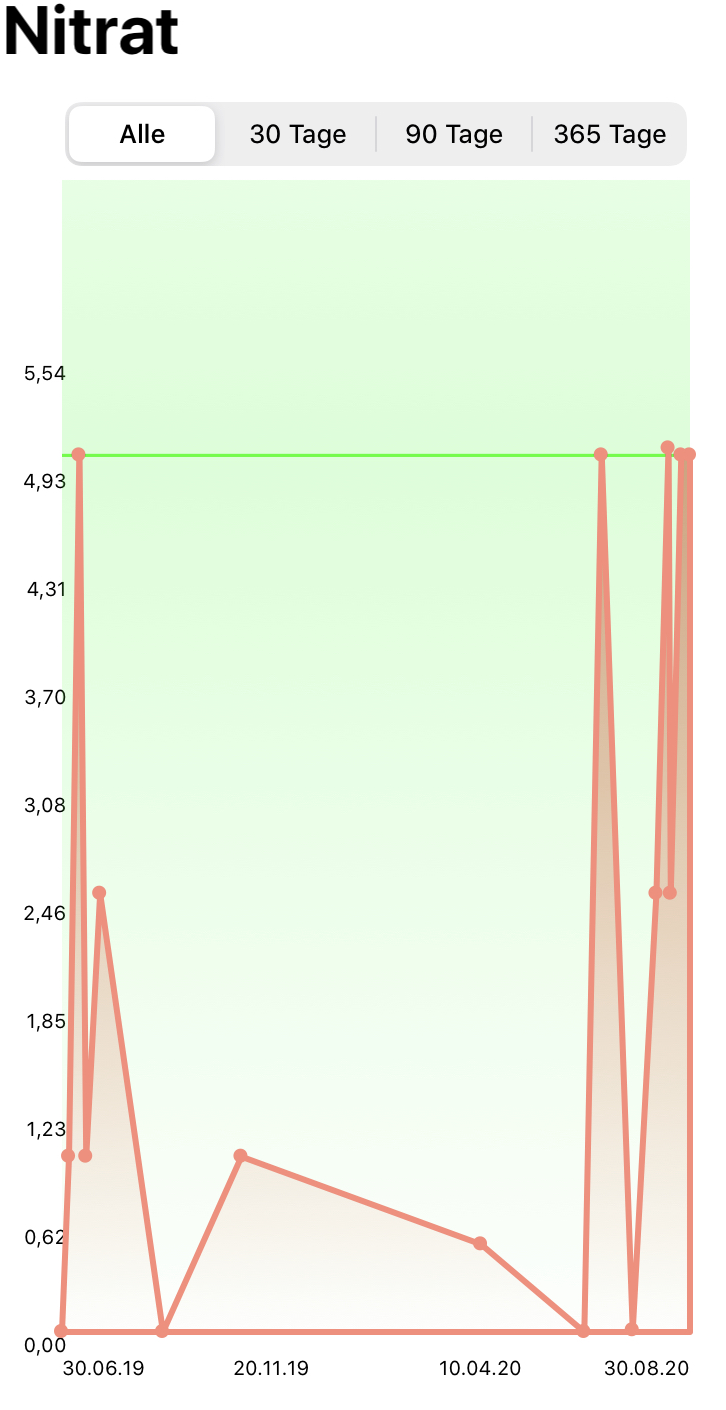

Weitere Verlaufsmesswerte über die letzten 14 Monate:

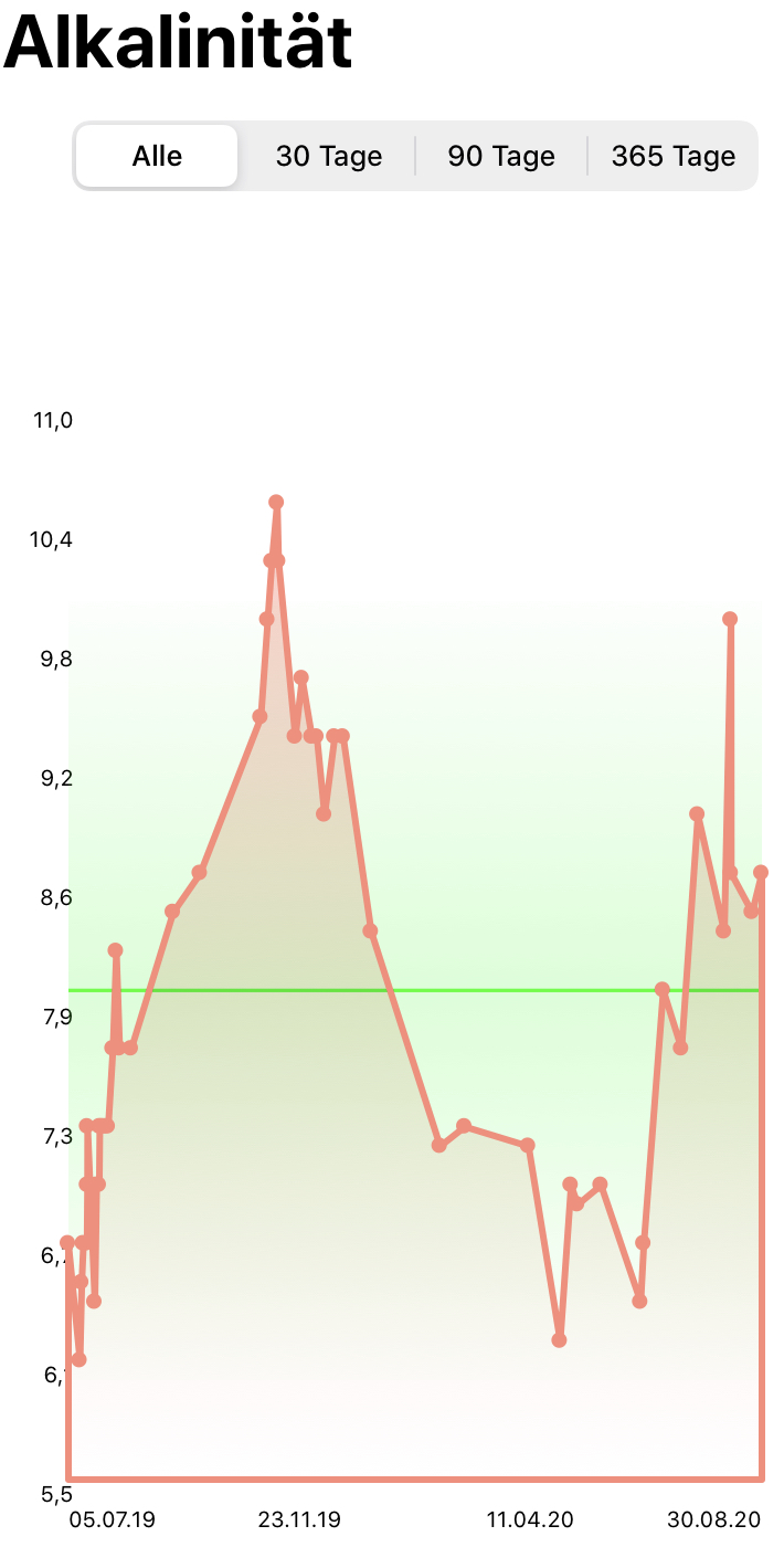

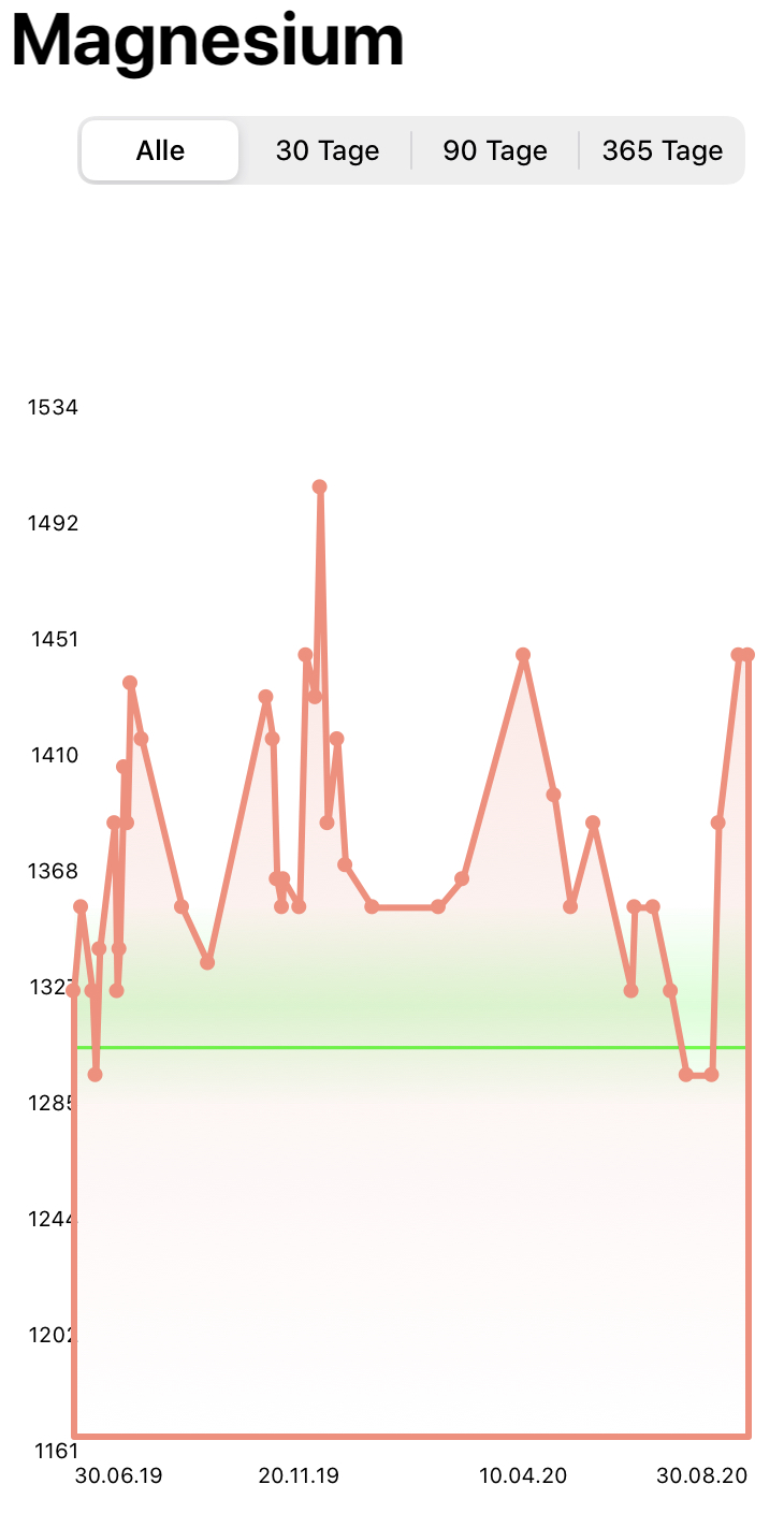

Anbei weitere Verlaufsmesswerte über die letzten 14 Monate:

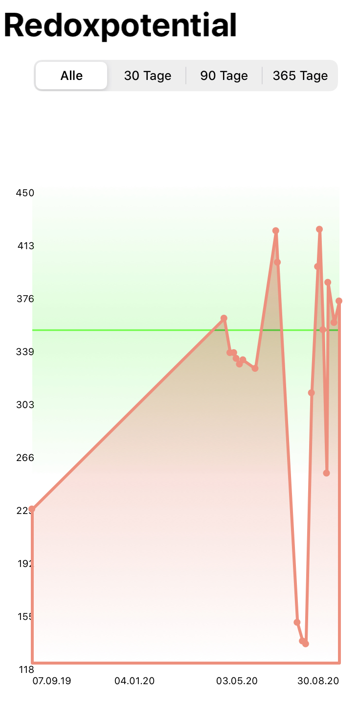

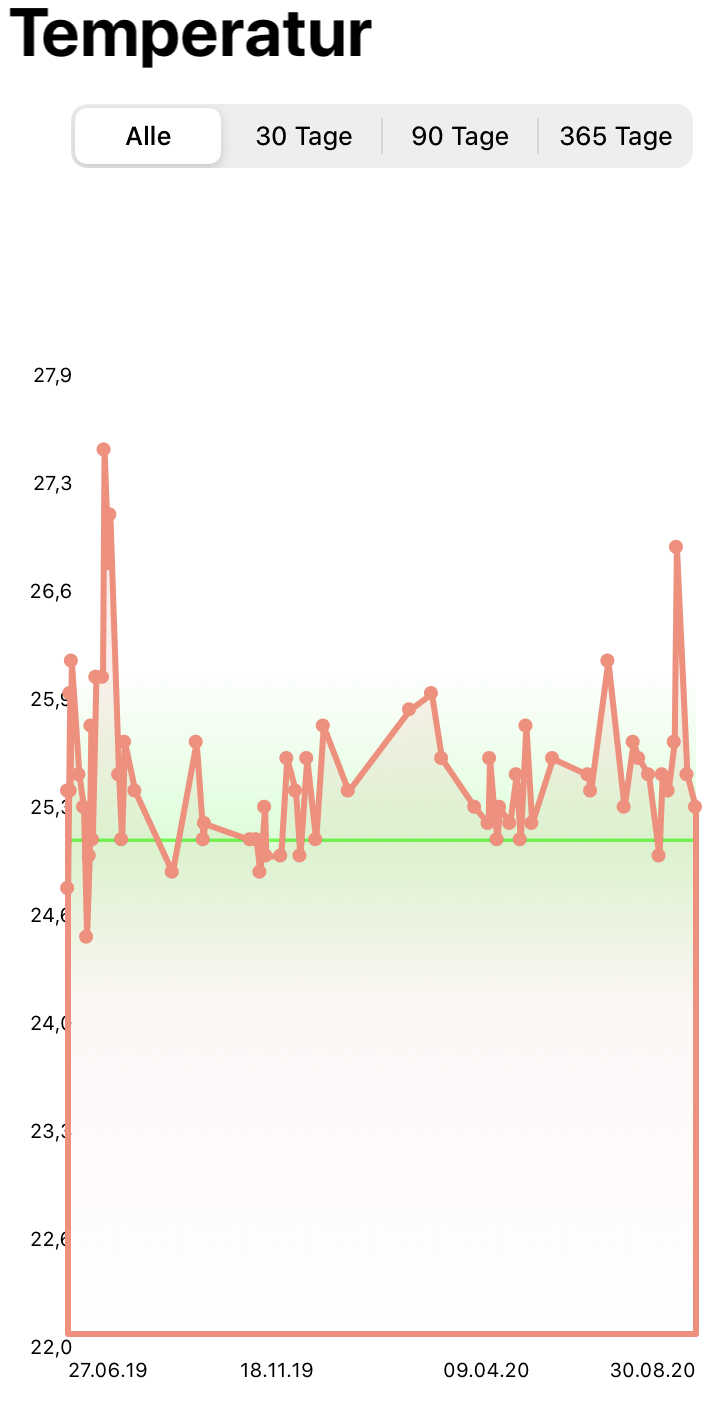

Anbei noch ein letzter Verlaufsmesswerte über die letzten 14 Monate:
Gerade beim Redoxpotential kann man gut erkennen, das es nach leicht erhöhten Werten zu einem rapiden Absturz gekommen ist. Wenn ich das richtig interpretiere, dann bedeutet das doch, dass irgend etwas im Becken passiert sein muss, das die Werte in den Keller geschickt hat. Irgend etwas abgestorben, oder vergammelt ist. Ich hatte damals intensiv gesucht, aber nichts gefunden. in das Riff rein kann ich aber nicht sehen. Da ich auch sehr hungrige Schlangen-Seesterne habe, gehe ich davon aus, dass die verschwundene kleine Bagger-Grundel sicherlich verwertet wurde.

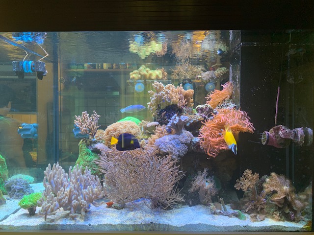

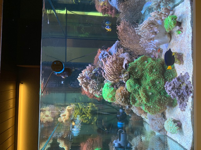

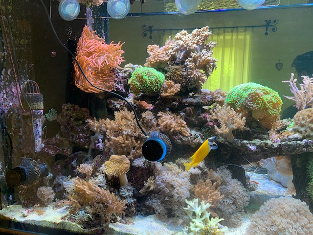

Noch ein paar ganz aktuelle Bilder des AQ Stand 02.09.2020
Man sieht, dass der Cynao-Befall zurückgegangen ist und die Korallen Dank der Beleuchtungskorrektur von Dieter nun wieder besser da stehen.
Vorderseite:
Rückseite:
Seitenansicht:

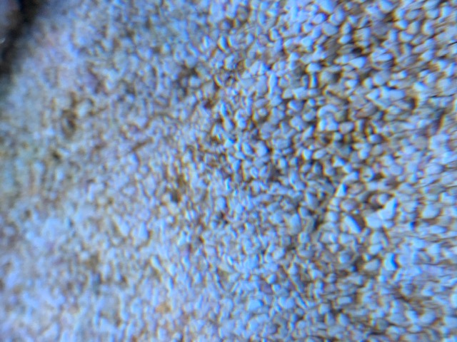

Einzig der weiße Sand (1-2mm Körnung) hat noch einen leichten Belag. Ich bin mir nicht sicher, ob das noch totes Cyano ist, oder ob der Spuk noch nicht vorbei ist. Ich hatte ja am 26.08.2020, dass aqua medic antired eingesetzt, nachdem ich fast 3 Monate mit jeder anderen Maßnahme gescheitert bin.
Im Nachhinein denke ich aber auch, dass es u.a. ein Thema mit den falschen Lichteinstellungen gab. :roll:
Ich habe schon mehrfach den Kies nun abgesaugt. Hoffe dass ich nicht nochmals das aqua medic antired einsetzen muss.

ich wollte nochmals auf meinen ICP Test zurückkommen. Dort gibt es neben dem JOD Mangel das Phänomen, das kein Phosphat gefunden wurde. Obwohl ich permanent mit dem Hanna HI774 Checker Phosphat im Bereich 0,06 und mehr nachgewiesen hatte. Dies deckte sich auch mit Vergleichsmessungen durch Tests mit Salifert PO4 Test. Allerdings muss man auch sagen, dass der Wassertest 7 Tage unterwegs war eher dieser Analysiert wurde. Ich weiß aber nicht ob so etwas einen Einfluss hat?

Phosphor (ICP-OES) P gemessen: n.n. Referenzbereich: < 0,06
Gesamtphosphat (errechnet) n.n. Referenzbereich: 0,02[/color]
