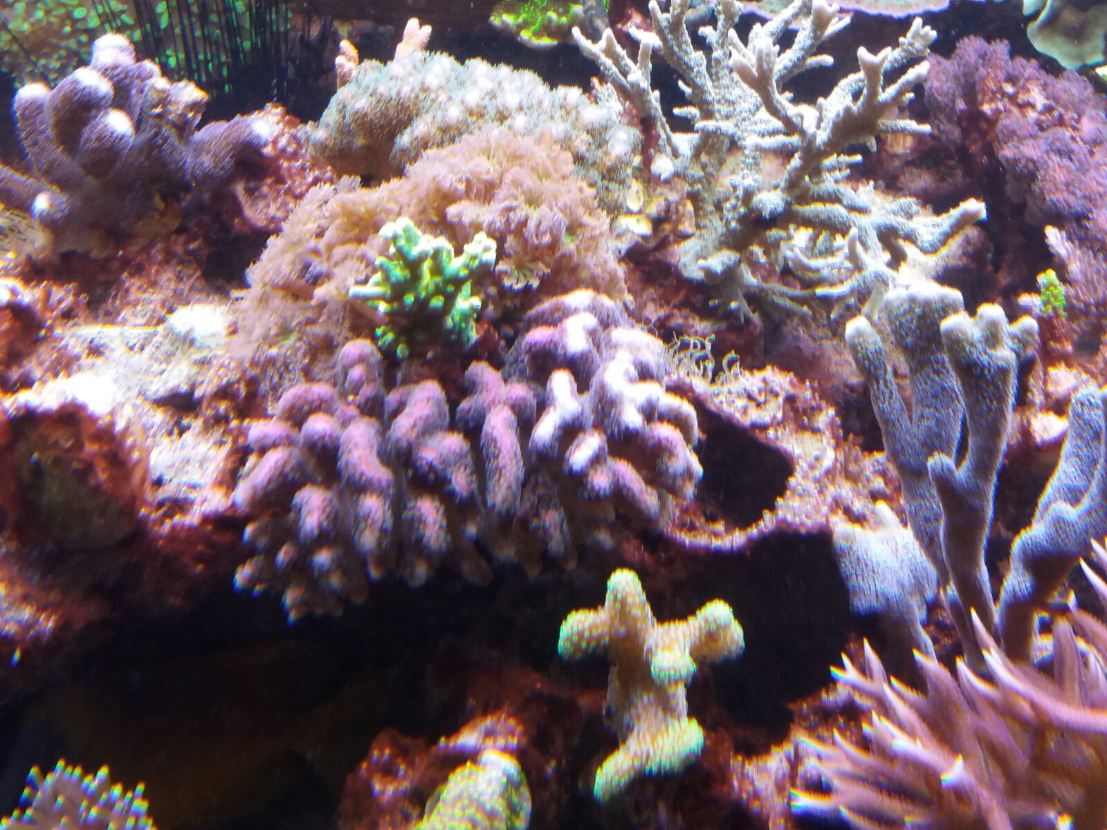

Servus,
ein kleines Update.
All meine selbst messbaren Wasserwerte liegen im grünen Bereich.
Cyanos sind deutlich am Rückzug.
Nur irgendwas frisst meine Stylophora.
Seeigel?
Hab 2 Paracentrotus lividus und einen Diadem.
Gruß Adamm

Kann ich nicht richtig erkennen, aber sind das nicht Wachstumsspitzen? Sind dort keine Polypen mehr, nur noch das Skelett?

Gude,
Oh Mann. Ich und meine sch.... Bilder.
Ne das sind Fraßspuren. Keine Polypen dort. Hab ich vor paar Wochen schon mal gehabt.
Re: Hessenriff
das könnte sein, dass das was drüber gewandert ist. Deine Seeigel, v.a. der Diadem, sind ja auch recht gefräßig und da wo die rein beissen, wächst kein Gras mehr.
