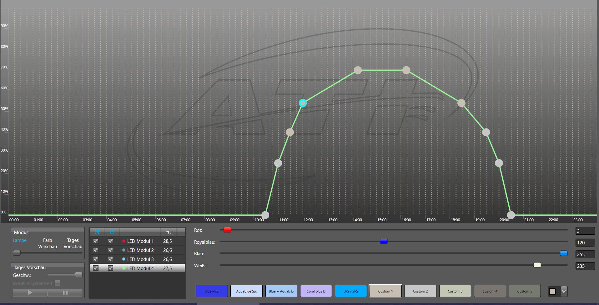

In deiner jetzigen Situation würde ich eher die blaue Kurve programmieren. D.h die max Intensität wird nur für einen kurzen Zeitraum errreicht. Dafür würde ich einwenig länger beleuchten.
Wegen Beleuchtung: OK werde die blaue Kurve einprogrammieren.

Dann bitte vergesse das bisher gehörte/gelesene. Mache es so wie die Natur es vorgibt. Wenn Du vielleicht schon mal beim Tauchen warst, dann geht die Sonne schnell auf und auch wieder unter. Eine gaussche Verteilung ist da schon die richtige Richtung. Und am besten symmetrisch. Wichtig ist, dass du den Strahlungsstress minimierst...und beobachten wie das Becken die nächsten Tage darauf reagiert.Hecke71 hat geschrieben:Wegen den Einstellungen der ATI Lampen: Meinst du ich soll mit den Punkten eher so eine Gauss Kurve bauen ? Dachte ich hätte gehört / gelesen man soll zügig zu den Werten kommen und nicht Kurven einbauen, weil sich dann die Korallen im Tagesverlauf immer wieder anpassen müssen.

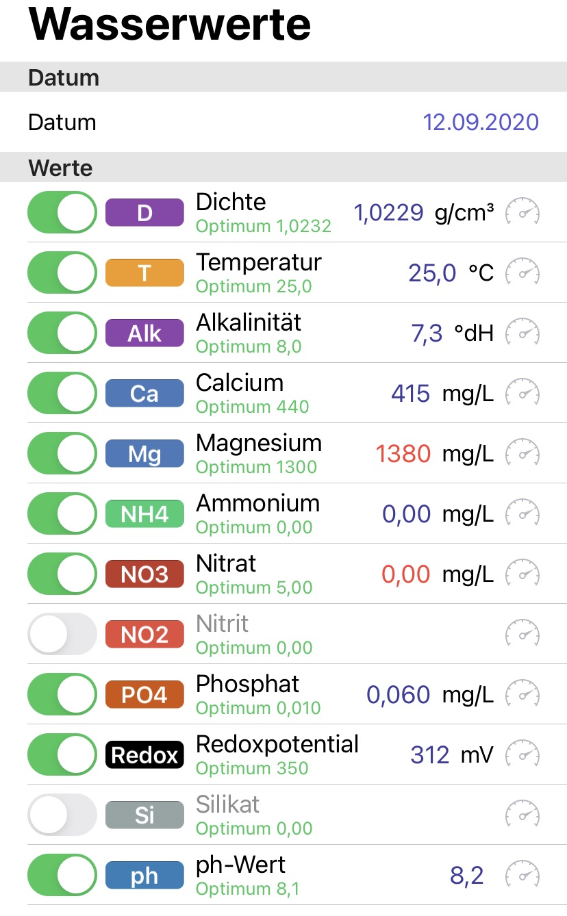

Neue Messwerte:
KH: 51,4 ml
Ca1/Ca2: 80 ml
Im Sand 0,44 mg/l Phosphat nachgewiesen.
Kein Nitrat im Wasser vorhanden: Früher hätte ich nun etwas Nitrat (Mrutzek Nitrat+) hinzugegeben um auf 5mg/l zu kommen.
Wenn ich das SagoKai Prinzip richtig verstehe, macht man das nicht - richtig ?
Zudem weiß ich auch nicht, ob sich die Dinos darüber freuen würden....
SangoKai Balance Zugabe: KH: 51,4 ml
Ca1/Ca2: 80 ml

Re: Vorstellung 640L Raumteiler / Probleme mit Cyanobefall
Wie sehen denn die Korallen aus. Kannst Du da bitte Einzelaufnahmen machen.
Wenn der Sand soviel PO4 beherbergt, dann würde ich schauen das der zügig raus kommt.
Wenn Du noch das Mrutzek Nitrat+ vorrätig hast, kannst Du es schon dosieren. Du solltest aber in Zukunft in solchen Konstellationen das sangokai nutri complete dosieren. Das liefert Stickstoff in verschiedenen organischen und anorganischen Formen; nicht nur Nitrat!!
