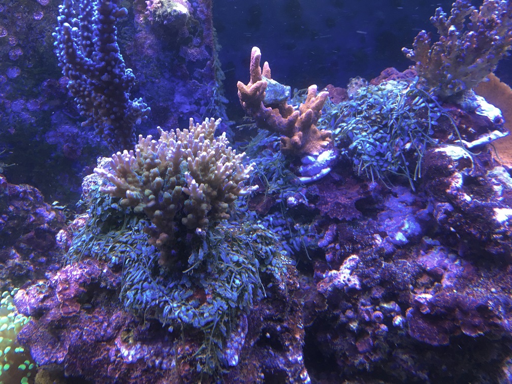

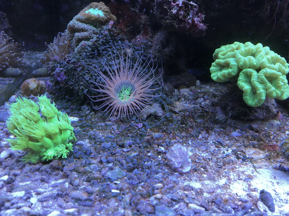

ich habe mal wieder ein Update!
Phosphat und Nitrat sind noch unverändert.
Leider habe ich im Moment verstärkt Algenwuchs und einen braunen Belag auf dem Sand und auch auf den Algen.
Eine Analyse bei FM ist auch schon auf dem Weg. Habe ich über Jörg laufen lassen.
Hier mal 2 Bilder:
Hier mal 2 Bilder:

Deine Caulerpa brachypus (wobei das sieht auch aus als wären es 2-3 verschiedene Arten, die zusammen wachsen!?) ist allerdings wirklich ein Problem, das ist eine Pest und die bekommst Du kaum aus dem Becken raus, weil die Rhizoide so extrem fein sind, dass sie beim mechanischen Entfernen sofort zerreissen. Hast Du die eingeschleppt oder ist die gewollt? Achte darauf, dass Du die in Zukunft aus Deinen Becken raus hältst, die ist unglaublich schwer zu kontrollieren.

- Caulerpa brachypus: Habe ich mir leider eingeschleppt! Ist aber in der letzten Zeit explodiert, wahrscheinlich durch die höheren Nährstoffwerte.
