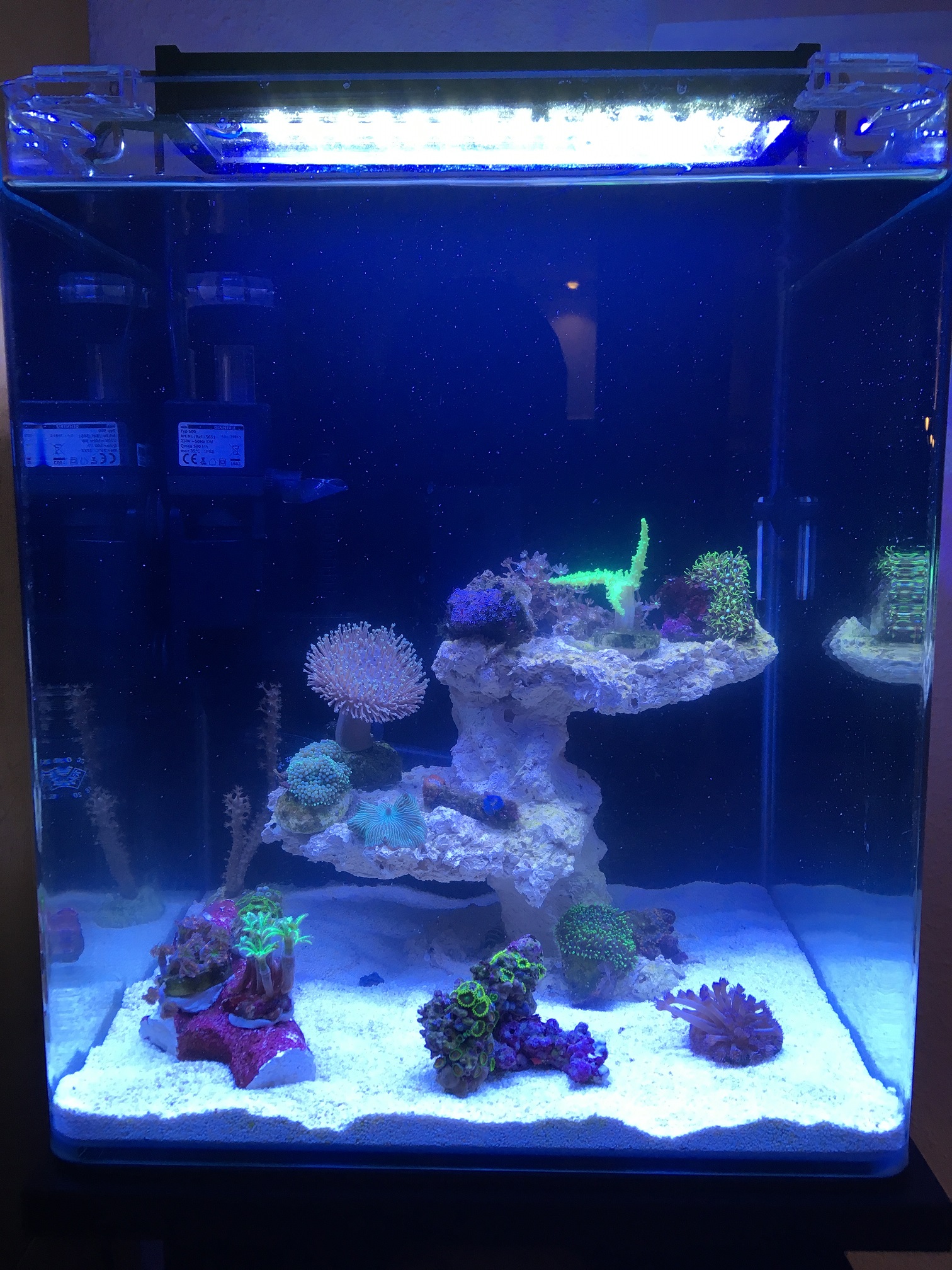

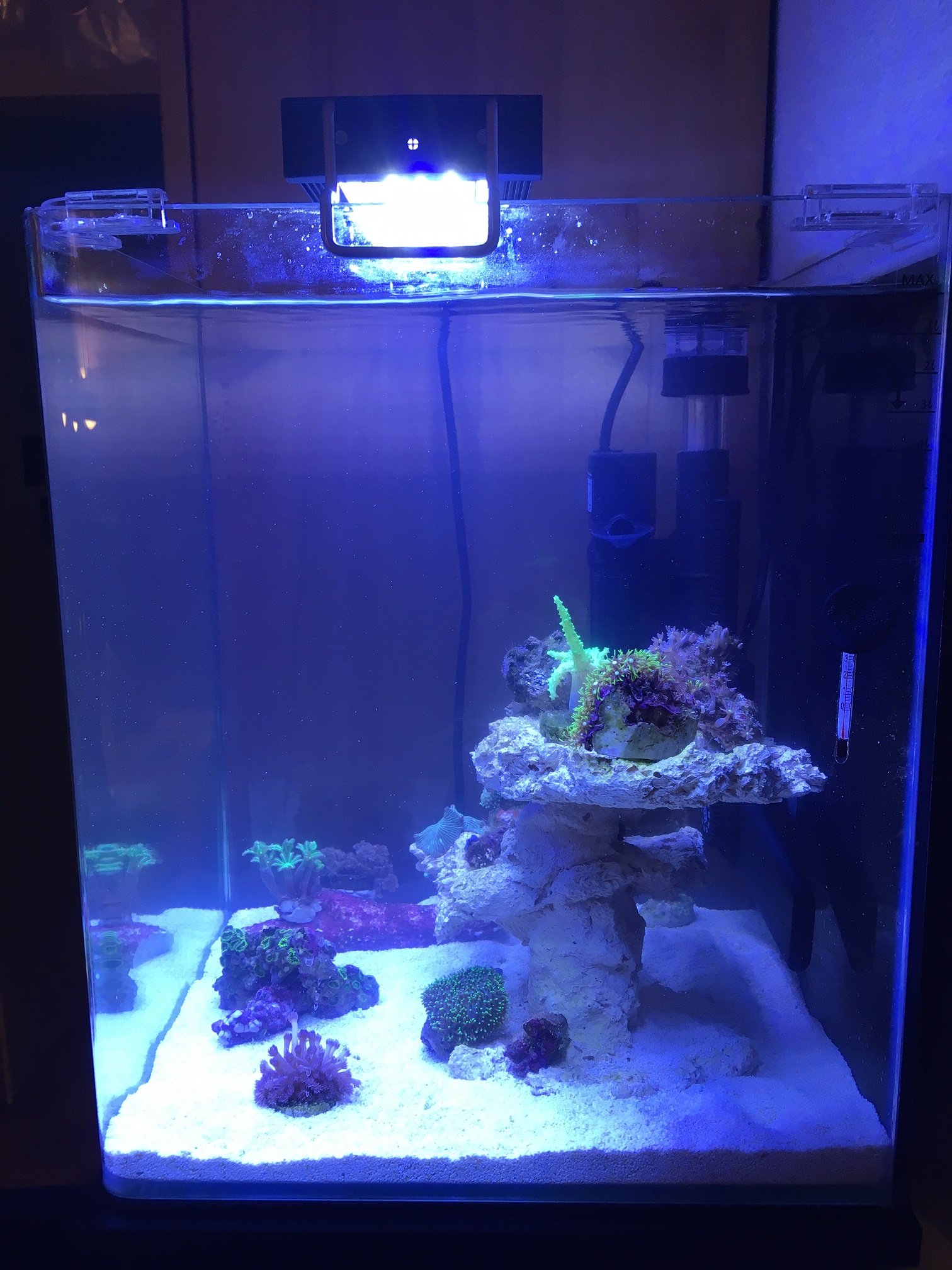

So sieht erstmal das Nanobecken aus:
(Der Baluanteil ist nicht so hoch wie es in den Bildern aussieht. In realität sieht es sehr balanziert aus.)
von Vorne
von Vorne
von der Seite
von der Seite

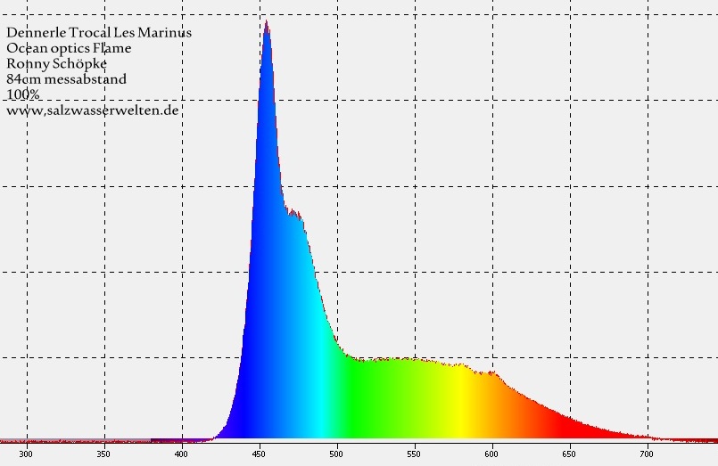

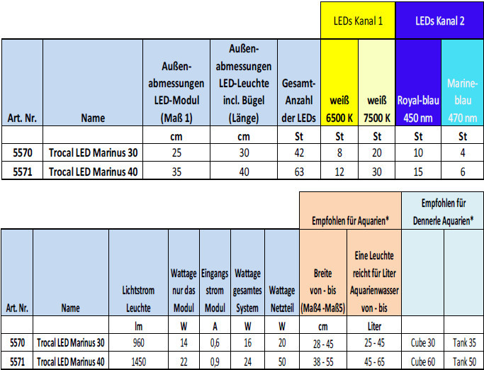

Das Dennerle Trocal LED Marinus hat zwei weise Streifen und eine blaue Streifen eingebaut. Im Kontrolmodul sind 4 Kanale zu programieren und zum dimmen verfügbar. Kanal1 geht zur weisen Streifen und Kanal 2 zur baluen Streifen. Ein zweites Module kann man eventuell noch dazu anschließen.
Mondphasen benutze ich nicht.
Hier etwas tekhnisches über das Modul:
(ich habe die kleine 16W Variente)
Beschümückung weise und balue Streifen
Lichtspektrum
Lichtspektrum
