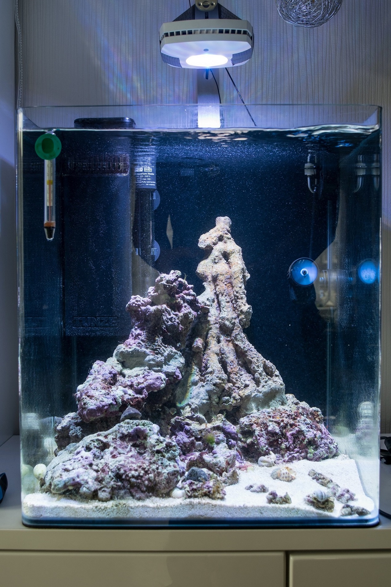

Hallo alle miteinander,
ich heiße Frieder, komme aus Siegen, bin 24 Jahre alt und auch anonymer Aquarianer ;)
Nach nunmehr ca. 6-7 Jahren Süßwasseraquaristik habe ich am 11.08.15 einen Dennerle 60L Cube mit Meerwasser gestartet.
Im Becken sind ca. 6Kg Lebendgestein verbaut.
An Technik habe ich folgendes:
Abschäumer: Tunze 9004
Ströumungspumpe: Tunze 6040
Beleuchtung: Aquaillumination Prime
Niveauregulierung: Tunze Osmolator
Anbei gibts ein Foto von heute...
Im Becken befindet sich derzeit lediglich die Cleaningcrew aus Schnecken, Einsiedlern und einem kleinen Kugelseeigel.
Achja, die Rhodactis Scheibenanemone habe ich vergessen :shock:
Für kommenden Samstag ist das "große Korallenkaufen" geplant, es soll ein Mischbecken mit einem, wenn möglich, mit einem Schwerpunkt auf SPS/LPS werden.
Habt ihr vllt. Vorschläge für einen guten Erstbesatz?
Die Wasserwerte von heute 13Uhr:
Ca 390
Mg 1305
KH 8,15
pH7,8
NO2: n.n.
NO3. n.n.
PO4: n.n.
Dichte: 1.0232 (25°)
gemessen mit Salifert + Multireferenz
Nun liegt ja scheinbar ein Nährstoffmangel vor, wie soll ich weiter verfahren?

Hi Frieder,
Willkommen hier im Forum. Schöner Aufbau den du da hast. Für die ersten Korallen bei einem Mischbecken, die mir empfohlen worden und ich auch gestern bestellt habe, sind Seriatopora, Pocillophora, Blastomussa, Montipora, Favia/Fungia (Hornkorallen im allgemeinen), Herpolita, Lobophylia, Physiogora, Pavona.... Um mal eine kleine Auswahl an Steinkorallen zu nennen. Wichtig ist, dass du nichts einsetzt, was du auch nicht langfristig halten möchtest.
Hoffe ich konnte dir ein bisschen helfen.

Hi Frieder,
Dein Aufbau ist in der Basis zu nah an der Scheibe, Du wirst die Scheibe dort nicht putzen können und das sieht auf Dauer sehr unschön aus. Bevor Du mit dem Korallenbesatz beginnst, würde ich Dir raten, dass zu korrigieren. Du wirst dort auch Ablagerungen erzeugen, weil dort auch die Strömung nicht hinkommt. Für Dein Beckemaß ist die Basis zu groß und das wird eben zu den genannten Probleme führen.
Sind die Steine verklebt oder gemörtelt?
Calcium ist zu niedrig, den Wert musst Du nach oben anpassen. Deine KH ist wiederum etwas zu hoch, nicht kritisch zu hoch, aber die sollte bei 7-7,5°dKH liegen, weil Du sonst Calcium ausfällst, daher ggf. auch derzeit der niedrige Ca-Gehalt. Infos dazu findest Du in den SANGOKAI Empfehlungen A-Z zum Thema Kalkhaushalt-Stabilisierung, Karbonathärte und Calciumgehalt.
Ob Du einen Nährstoffmangel hast, kann man nicht sagen. Man kann nur sagen, dass Du mit Deinem Tests nichts nachweisen kannst. Du solltest aber sehr trocken abschäumen und dafür sorgen, dass Du z.B. mit dem nutri-complete auch eine Nährstofflösung zur Hand hast, um kurzfristig aktiv "nachdüngen" zu können. Einen Adsorber hast Du nicht im Einsatz, oder?
Aber wie gesagt, an die Gestaltung solltest Du im linken unteren Bereich nochmal ran, das funktioniert so nicht gut und stellt Dich langfristig vor Probleme, sowohl optisch, weil Du oder nicht reinigen kannst, Du das Glas zerkratzt und weil sich dort Gammelecken bilden und die Strömungsausbreitung blockiert wird!

Zuersteinmal Danke für die Antworten,
Nein, Absorber benutze ich keine.
Als Salz habe ich das Coral Pro von Red Sea verwendet.
Den Stein würde ich gegen einen der Kleineren aus der Mitte, bzw. Rechts austauschen, oder soll ich ihn ganz raus lassen?
Wasser hole ich keins raus, keine Sorge ;)
Dann will ich mal hoffen das die KH bis zum Wochenende in einen akzeptablen Bereich fällt um das Ca anzuheben.

Wegen des Aufbaus: mach das so, wie Du es umsetzen kannst, meine Tipps dahingehend sind ganz allgemein, wie Du es umsetzt, musst du mal schauen, ich sehe nicht jeden einzelnen Stein und kann auch nicht sagen, welcher Stein jetzt bei Dir trägt und welcher eher nur rangestellt ist.
