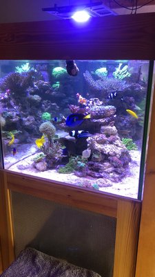

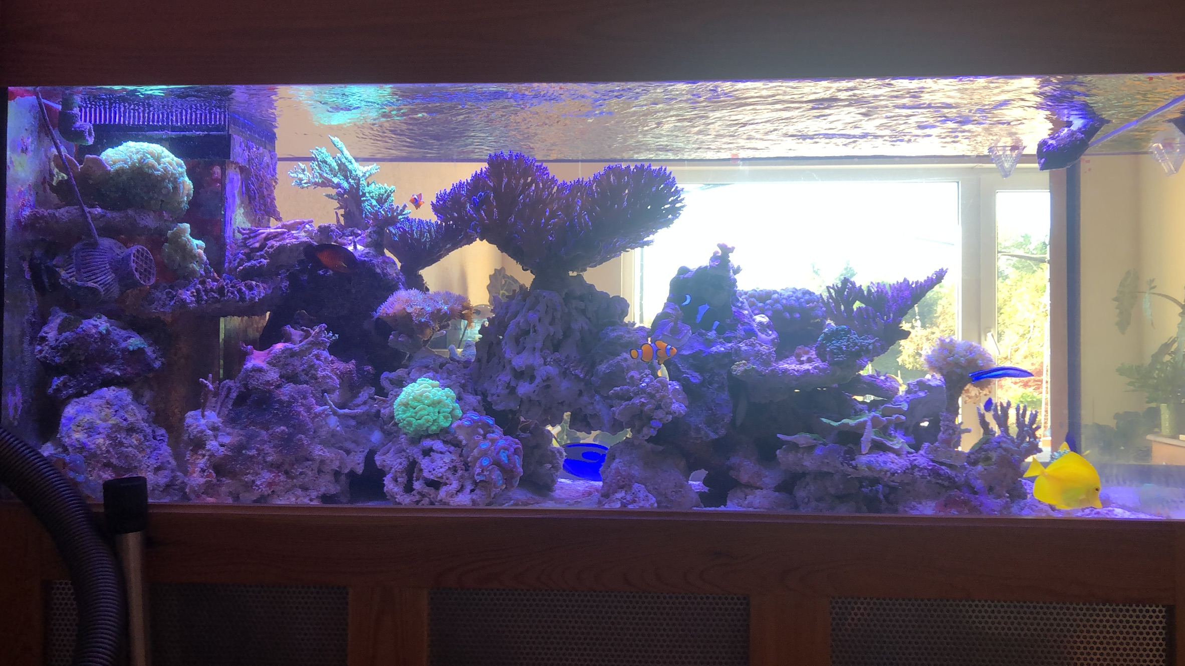

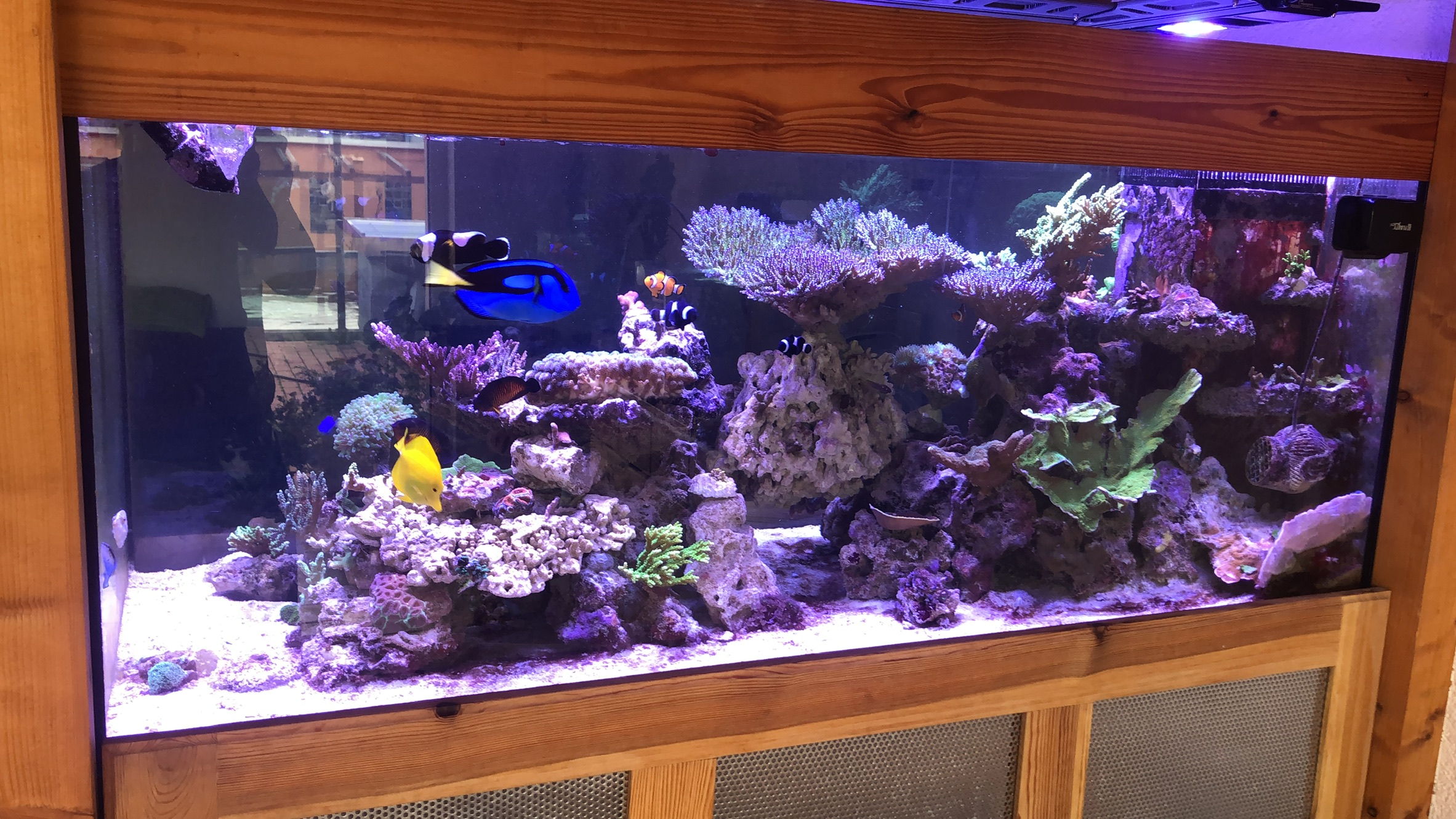

Hallo zusammen
Da möchte ich mich auch mal vorstellen.
Mein Name ist Enrico bin 45Jahre habe seit Mitte 2015 ein Meerwasserbecken als Raumteiler mit den Maßen 150x70x60
Ich bin am Samstag den 23.11.19 auf Sangokai umgestiegen.
Mein Becken ist hauptsächlich mit SPS besetzt.
Bis auf ein wenig Cyano auf dem Sand läuft das Becken gut.
Mfg Enrico

Zur Technik im Becken:
Beleuchtung ist eine 320W und eine 120W Maxspect R420
2 Strömungspumpen mit je 15000l Tunze 6055 glaube ich müßte ich nachsehen. Einer Jebao 12000 Rückförderpumpe läuft momentan auf 50% ( Rückförderleitung 40 mm)
Ein Rollomat Vliesfilter ein HS Abschäumer eine 15W UV.
In der Rückförderleitung ist ein Beipass verbaut in dem 4 Dupla 500ml Filterleergehäuse verbaut sind für den eventuellen Einsatz von Absorper ect pp im Moment eben für Aktivkohle.
Ich hoffe die Ausführung reichen bis ich den Anamnesebogen mal ausgefüllt habe.
Gruß Enrico

Gute Entscheidung. Aber sangokai ist nur ein Baustein um ein Meerwasseraquarium optimal zu pflegen.Haeubchen73 hat geschrieben:Dann habe ich mich mal auf der Seite von Sangokai umgesehen.Und Siehe da ich versuche es jetzt mal.
Willst Du stattdessen nun das sangokai balance System einsetzten? Die Nauti Elements auf jeden Fall weglassen. Das ersetzt das sango nutri-basic #2 in dem alle notwendigen Spurenelemente enthalten sind. Das BioCalcium von TM erhöht Calcium und Karbonathärte. Das Kaisernatron ist Natriumhydrogencarbonat, welche auch die KH erhöht. Die Kombination würde ich nicht empfehlen. Erhöht sich dein Calciumverbrauch, dann erhöhst du automatisch deine KH bei gleichzeitiger Mengenzugabe von Kaisernatron. Um die KH auf demselben Niveau zu halten, müsstest Du die Zuagbe des Kaisernatrons reduzieren. Und umgekehrt. Das BIO-CALCIUM löst sich direkt in Aquarienwasser besser wegen des Magnesiumgehaltes, der Phosphate und organischen Substanzen, die im Meerwasseraquarium enthalten sind. Diese verzögern oder verhindern die Ausfällung von Calciumcarbonat beim Auflösen des BIO-CALCIUMs. Deswegen steht auch auf dessen Anleitung: "... den Inhalt (des Messlöffels) unter Rühren auf die Wasseroberfläche streuen...". Je mehr Wasser desto besser, deshalb am besten in einem Filterbecken oder Filterschacht auflösen, was meiner Meinung nach nicht optimal ist.Haeubchen73 hat geschrieben:Ja vorher habe ich mein Becken mit BioCalcium von TropicMarin und Kaiser Natron für den Kalkhaushalt und Nauti Elements versorgt.
Entweder machst Du normales Balling mit WW oder das sangokai balance.
Wie ist aktuell deine Maxspect Beleuchtung eingestellt? Der Anamnesebogen ist zur Beratung wichtig.
