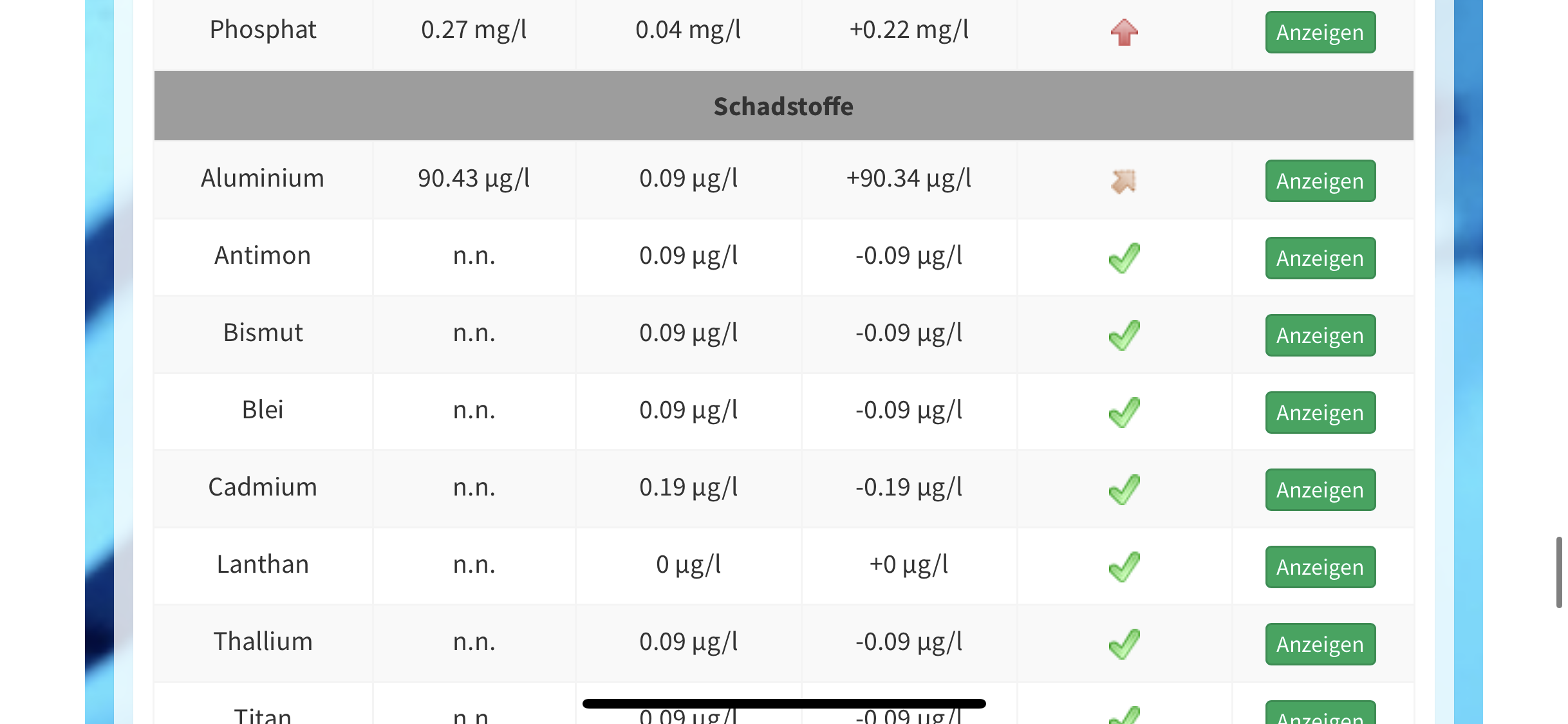

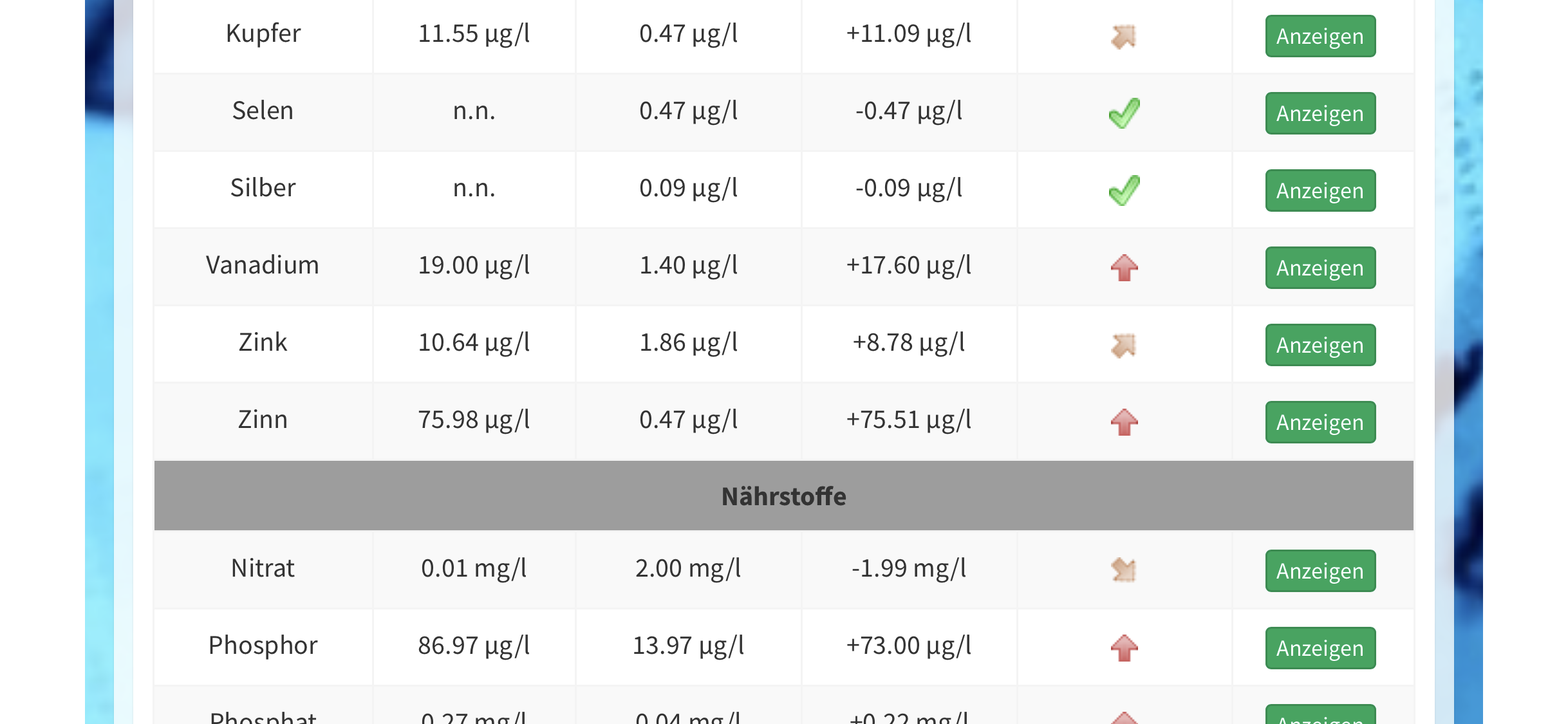

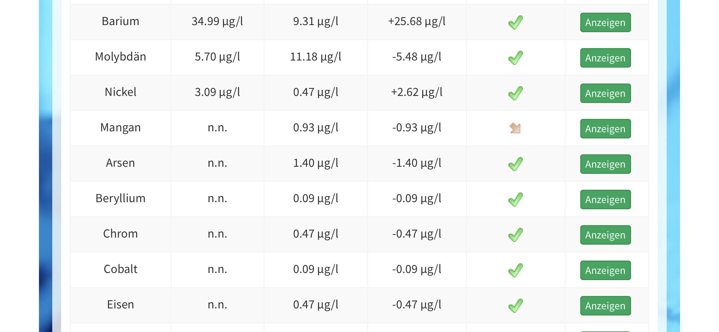

teil2 , ich habe ein großen Wasserwechsel vorgenommen wegen den erhöhten Metallen. Überlege auch aktive Kohle einzusetzen. Wenn ich das complete bekomme soll ich es jeden Tag dosieren ?

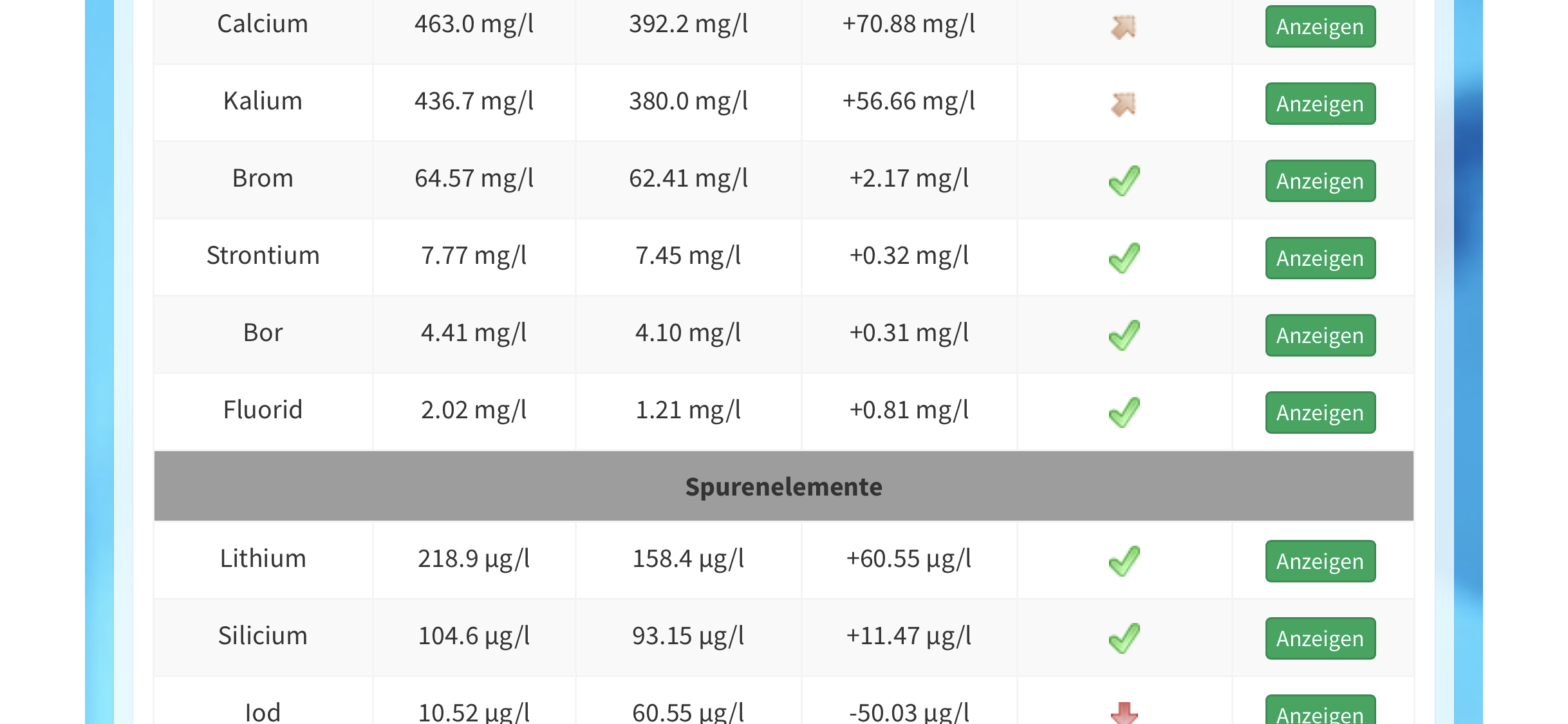

Ich würde 3 Tage hintereinander 1 ml/100 l complete dosieren um deine stickstoffverfügbarkeit zu verbessern. Dann wieder po4 und No3 messen. Zudem musst du unbedingt Jod anheben auf 60, hierzu gibt es das sangokai IF.

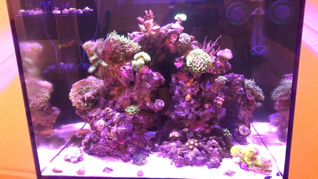

Dein Licht auf dem Bild schaut sehr violett aus. Poste bitte sich mal deine Beleuchtungseinstellung. Zudem wäre der ausgefüllte Anamnesebogen hilfreich.
Re: Hi mein erstes Becken 150L

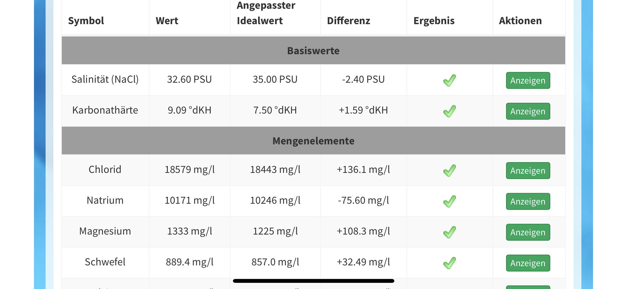

Hi Luca, erhöhe auf jeden Fall deine Salinität auf 35 psu und reduziere den KH auf 7.2.
Deine Hauptelemente sind in Relation zu der niedrigen Salinität (32psu) recht hoch. Wie oft hast Du in der letzten Zeit Wasserwechsel gemacht; da stimmt was mit dem Salz nicht.
Lass mal die Spurenlemente aus vor und schaue dass du die Hauptelemente in den optimalen Referenzbereich bekommst.
Phosphat dringend reduzieren.
Ehrlich gesagt würde ich bei 150 Liter jetzt drei Wasserwechsel a 20% durchführen und die obigen Punkte kommen automatisch ins Lot.

Danke euch alle für diese tips. Ich führe jede Woche ein 10% Wasser Wechsel durch. Nach der Analyse habe ich 2 Wasser Wechsel a 20% ausgeführt. Ich habe Mangan dosiert und Jod dosiert ich jetzt ebenfalls Täglich. Mein p04 stand gestern ist inzwischen auf 0,13. ich möchte diesen Wert auf 0,06-0,1 haben. Mein Becken wird ein reines lps Becken werden. Hab nur eine Milka sps drin weil ich diese geschenkt bekommen hab. Diese sollte aber damit klar kommen. Mein Salzgehalt habe ich wieder stabilisiert auf 1.023,2 also 34,9 Psu. Ist dies nicht der ideale Wert ?
Sobald mein nutri complete da ist werde ich diesen anfangen zu dosieren. Ich dosiere mit Balling light von Fauna Marin sonst nichts. Kh ist sich langsam wieder am einpendeln.
