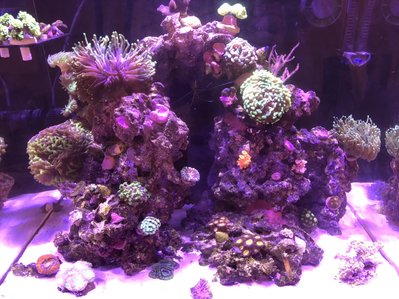

Hier schon mal
Mein Becken. Das Foto ist von gestern

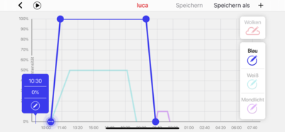

Bitte stell uns unbedingt deine Beleuchtungseinstellung deiner Lampe hier mal rein. Das Becken wirkt auf den Fotos ziemlich lila.

Das ist ganz einfach zu erklären mit dem
Blau/lila. Ich steh drauf :D
Es ist eine Red Sea LED90 die ist reefe Save.

Tja, die cyanos anscheinend auch :lol: bitte lies dir auf jeden Fall in den SEA-Z das Thema Beleuchtung durch. Ich würde dir dann auch empfehlen, die Beleuchtung entsprechend anzupassen.

Ich danke dir werd ich tun. Aber ich habe keine cyanos;)
Re: Hi mein erstes Becken 150L
Richtig. Mein Fehler. Hatte nicht mehr auf dem Schirm, dass deine ja weg waren.
Trotzdem würde ich auf ein sehr viel unaggressiveres Spektrum umstellen.
