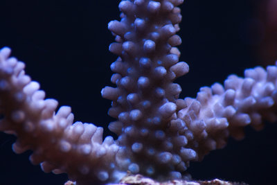

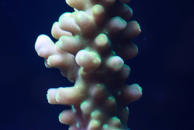

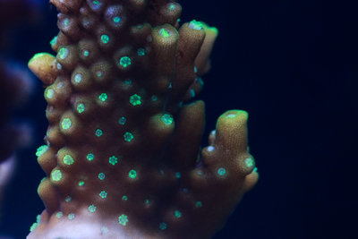

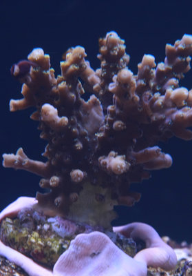

Die PO4-Messung vom 01.03. halte ich für fehlerhaft, ich konnte eine hohe Anzahl an Luftblässchen im Röhrchen sehen und vermute, dass der reale PO4-Wert deutlich niedriger liegt. Das Polypenbild passt zu einer leichten Unterversorgung und der hohe NO3-Wert lässt mich darauf schließen, dass PO4 nicht ausreichend zur Verfügung steht. Daher habe ich trotz der 0,034 mg/l PO4 Chem SPS dosiert. Ist das aus eurer Sicht plausibel, oder habe ich hier einen Denkfehler? Vielleicht als ergänzende Anmerkung, der Salifert PO4-Test ist immer strahlend weiß (sprich n.n.).
Ansonsten sind am WE weitere Korallen eingezogen, ganze 15 SPS. Leider kamen sie in 19,6 °C kaltem Wasser bei mir an. Die Heatpacks waren nicht aktiviert und haben dann im Nachhinein meinen Mülleimer gewärmt :(
Ich glaube, sie haben es überstanden. Allerdings möchte ich nun nicht zusätzlich noch durch zu niedrige Nährstoffe die Korallen weiter stressen. Ich hänge mal Close-Ups von den Korallen mit an und würde mich freuen, wie ihr die Situation einschätzt. Sind die Tiere "normal" unterwegs oder fehlt ihnen etwas?
Gleich vorweg, das Gesamtbild kann ich derzeit nicht liefern, das hoffe ich, am WE nachliefern zu können.
Vielen Dank und ...

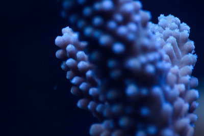

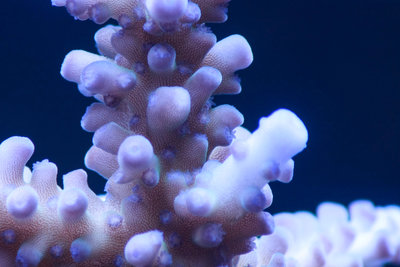

und weitere Bilder mit fragwürdigem Polypenbild ...

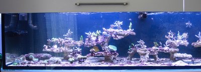

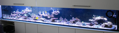

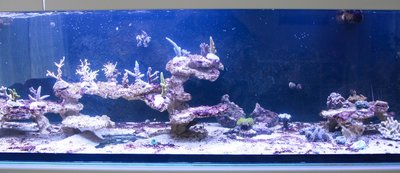

anbei noch die Bilder der Gesamtansicht.

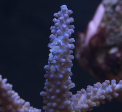

Ich würde mich freuen, wenn mir jemand zum oben genannten Thema helfen könnte. Ich habe mittlerweile zwei Korallen, bei denen sich das Gewebe ablöst und ich vermute nach wie vor, aufgrund von zu wenig Nährstoffen.
Ich dosiere Sangokai 1-3 mit 0,25 ml/100 Liter,
8ml Chem SPS,
4 ml Phosphor+ von Aqua Biotika
Die Fische füttere ich derzeit drei Mal pro Tag, statt wie bisher zwei Mal.
Den Abschäumer habe ich äußerst trocken eingestellt und er schäumt sehr reduziert (sehr dunkel) ab
Die letzten beiden Bilder zeigen zwei Acroporen, bei denen sich das Gewebe ablöst.
Steffen
Hier mein Forum-Thread: KLICK

Und hier die kränkelnden Korallen ... :(

Hallo Steffen,
ich habe genau wie du eine DIY LED und Keramik von Riffsystem. Habe festgestellt das die Acros sich erstmal an die LED Beleuchtung gewöhnen müssen wenn sie vorher unter T5 gehalten wurden. Deswegen kommen sie bei mir vorerst auf den Boden oder in den mittleren Bereich, bevor sie nach oben ziehen dürfen.
Gerade Seriatoporas scheinen da sehr empfindlich zu sein. Hatte mir jetzt eine Hystrix gekauft und die war in 3 Tagen so hell von oben, das ich sie nach unten in den Sand setzen mußte. So langsam erholt sie sich wieder und zeigt auch Wachstumsspitzen. Ich denke mal das war einfach Strahlungsstress weil sie die hohe Lichtintensität nicht gewohnt war. Allen anderen Acros ging es aber genauso unter der LED.
Eine Humilis habe ich verloren weil mein Po4 zu tief war und stark geschwankt hat. Das sah eigentlich genauso aus wie bei deinen letzten Bildern. Angefangen hat es am Fuß und dann hat sie das Gewebe Fetzenartig verloren.
Hebe doch mal deinen Po4 auf dauerhafte 0,01 mg/l an und schau was passiert.
