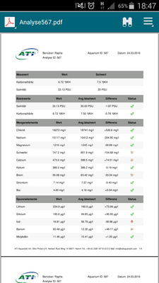

hier noch das Ergebnis meiner Analyse:

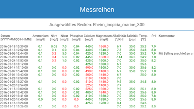

Und meine letzten Wassertests:

was natürlich sofort auffällt ist deine Salinität, dass hast du denke ich selbst schon gemerkt und gehandelt. Dadurch erhöht sich auch die KH.
Was mir noch auffällt, ist der Kupferwert. Der ist deutlich zu hoch. Konzentrationen von 2 microgramm/l können hiervon schon schädlich auf Algen wirken, sprich in dem Fall Zooxanthellen. Das verhindert dann eine ausreichende Versorgung der Koralle.
Hier würde ich dir mal empfehlen dein Osmosewasser zu prüfen. Kupfer gelangt im Normalfall über Kupferleitungen ins Wasser.
Re: Korallen sterben
Dem Kupferwert würde ich hier nicht allzu große Bedeutung zumessen. Ich habe auch schon lange Werte um 6 und das war nie ein Problem. Auch Jörg hatte hier mal im Forum gesagt, dass solche Konzentrationen unbedenklich sind.
Was mir sofort auffällt ist, dass Jod zu niedrig ist. Und Aluminium ist sehr hoch. Da würde ich mal im Becken suchen wo es herkommen kann.
carlo_kraemer hat geschrieben: Was mir sofort auffällt ist, dass Jod zu niedrig ist. Und Aluminium ist sehr hoch. Da würde ich mal im Becken suchen wo es herkommen kann.
Danke Carlo,
der Iod-Wert ist mir wirklich nicht direkt aufgefallen.
Beim Aluminium hab ich auch noch etwas in Erinnerung von Jörg, ich glaube das war sogar von einer meiner Analysen, dass der Wert nicht kritisch aber auf jeden Fall zu beobachten wäre.
Auf jeden Fall haben wir somit drei Werte, die vor allem Iod kritisch zu betrachten sind und hier nach einer Ursache gesucht werden muss. Iod lässt sich aber mit Iof schon sehr gut anpassen.

Habe auch nochmal direkt bei ATI nachgefragt und in erster Linie habe ich Jod dosiert. Alle anderen Faktoren sind noch im guten Breich, also nicht schädlich hieß es.
Werde demnächst wieder eine Analyse mache lassen und wenn diese gut ausfällt, werde ich wieder sps Korallen versuchen.

bei 8 µg/L Kupfer besteht sicherlich keine akute Gefährdung, aber der Wert sollte nicht weiter steigen. Wichtige Spurenmetalle wie Zink oder Mangan sind aber sehr niedrig, dadurch kann es z.B. auch zu einer Anreicherung von anderen Spurenmetallen kommen. Du solltest also mit dem BASIS-System auf jeden Fall arbeiten, mit dem nutri-spur basic bekommst Du dann auch die Spurenmetalle geliefert.
Kritischster Wert ist wie schon gesagt wurde der Iodgehalt, der kann ich einem solchen Bereich tatsächlich auch Probleme machen. Das chem-ioF solltest Du also dringend dosieren (Dosierung bei Mangelsituationen steht in der Produktbeschreibung auf der Webseite drin). Salinität ist denke ich auch mittlerweile angepasst.
