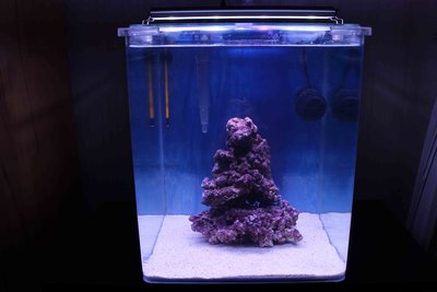

ich möchte mich nun an Meerwasser herantrauen und habe heute mein 30 l Nanobecken eingerichtet
An Technik habe ich einen Aqua Clear 50 Filter, einen Sander Piccolo Abschäumer und eine Hydor Koralia 900 Strömungspumpe.
Für das Riff habe ich mich für Real Reef Rock Steine entschieden.
Vielleicht könnt ihr mir beantworten, ob ich die Strömungspumpe an der richtigen Stelle installiert habe oder soll ich sie lieber an einer anderen Stelle befestigen?
Ich bin mir auch nicht sicher, ob der Abschäumer richtig läuft. Ich habe ihn in den Aqua Clear hineingestellt und die Pumpe angeschlossen. Luftblasen kommen, aber sonst passiert nicht, ist das so ok?
Benötige ich noch einen OFA?

Hi Andrea,
zu deinen Fragen, die Strömungspumpe kannst Du so lassen, ev. kannst Du sie dann etwas mittig drehen, siehst Du dann aber wenn die ersten Tiere einziehen, würde das mal so lassen.
Der Abschäumer muss sich erstmal einlaufen, das kann ein paar Tage dauern. Abschäumen wird er aber trotzdem nicht viel, ist ja noch "nichts" im Becken. Du kannst aber gerne mal ein Foto mit deiner Technik hochladen.
Einen Oberflächenabzug würde ich aktuell nicht einbauen, der Aquaclear sollte die Oberfläche ausreichend bewegen.

Hallo Patrick,
vielen Dank für deine Antworten.
Dann lasse ich meine Technik jetzt erstmal so weiterlaufen.
