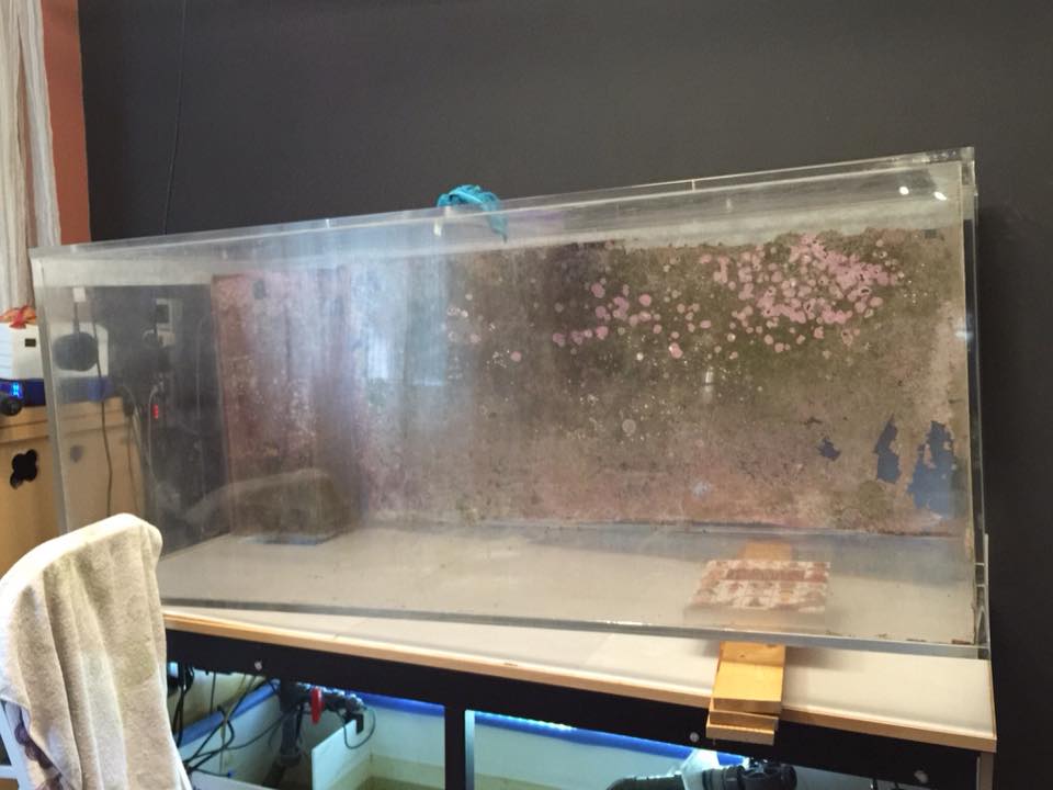

da ich schon in der User Vorstellung meine Highlights bezüglich PO4 und NO3 gepostet habe, brauche ich fachmännische Hilfe, damit das Becken wieder auf Kurs kommt. Anbei aktuelle Aufnahme von heute, 27.06.2015
Becken- Standzeit seit Ende Januar 2014. Jörg kennt einen Teil der Entstehung/Entwicklung aus FB.
Technikbecken:
Anbei Bilder meines TB`s.
120x50x35. Die Einteilungen selbst sind leicht zu erkennen. Links, die FP, eine Speedy50 regelbar, der Kakadenfilter dazwischen mit der Aktivkohle, das Abteil mit Kalki, AS (auch regelbar) und der Wirbelbettfilter, rechts dann der Ablauf, mit Sockenfilter (200 mm und 400mm). Zur Reinigung selbst: Da ich alle 3 Wochen WW mache, sauge ich mit dem Altwasser gleich den angesammelten Mulm weg. Da ist nicht viel mit Mulm, die Socken wechsle ich regelmäßig mind. alle 3 Tage aus. Die AS-Pumpe und FP werden auch regelmäßig gewartet, sonst krieg ich bloss von Klaus (RE) eine auf die Glocke

Ca 425 (Gilbers), Kh 7,4 (Gilbers), Temp: 25,5 (über GHL), NO3 30 (Merck/Tunze), PO4 0,38 (Gilbers/Hanna). Eine detailierte Wasseranalyse werde ich zeitnah bei Gilbers machen. Die letzte vom Januar war von den Werten: PO4 0,008 und Nitrat bei 12. Strontium war mit 11,3 sehr erhöht (kann die damalige tägliche Zugabe von Kai Mineral 12 Tropfen dafür verantwortlich gewesen sein?) Kalium lag bei 383,9. Wie schon geschrieben, eine aktuelle Analyse wird folgen. Abschäumer: Ist derzeit auf nass eingestellt
Erste Maßnahmen, die ich jetzt ergreifen werde, bzw. schon habe:
Nutri-Element von derzeit 0,5 erhöhen auf 0,75, gerechnet auf meine ca. 800 l netto, sind das anstatt 4ml dann 6ml. Dies möchte ich für ca. 14? Tage zugeben.
Einsatz von Diakat, ca. 200g (25g/100l - wird wohl zuwenig sein bei meinem PO4-Gehalt
Nutribacter: Derzeit dosiere ich 16 Tropfen
Frage: Bis dato habe ich auch das nutricoral zx dosiert (16 Tropfen). Sollte ich damit pausieren, mein Nährstoffgehalt ist ja wohl mehr als üppig.
So, das war meine kleine Beckenvorstellung
Ich hoffe, wir können gemeinsam eine Lösung finden, damit das Becken wieder auf Kurs kommt.
Danke Euch!
