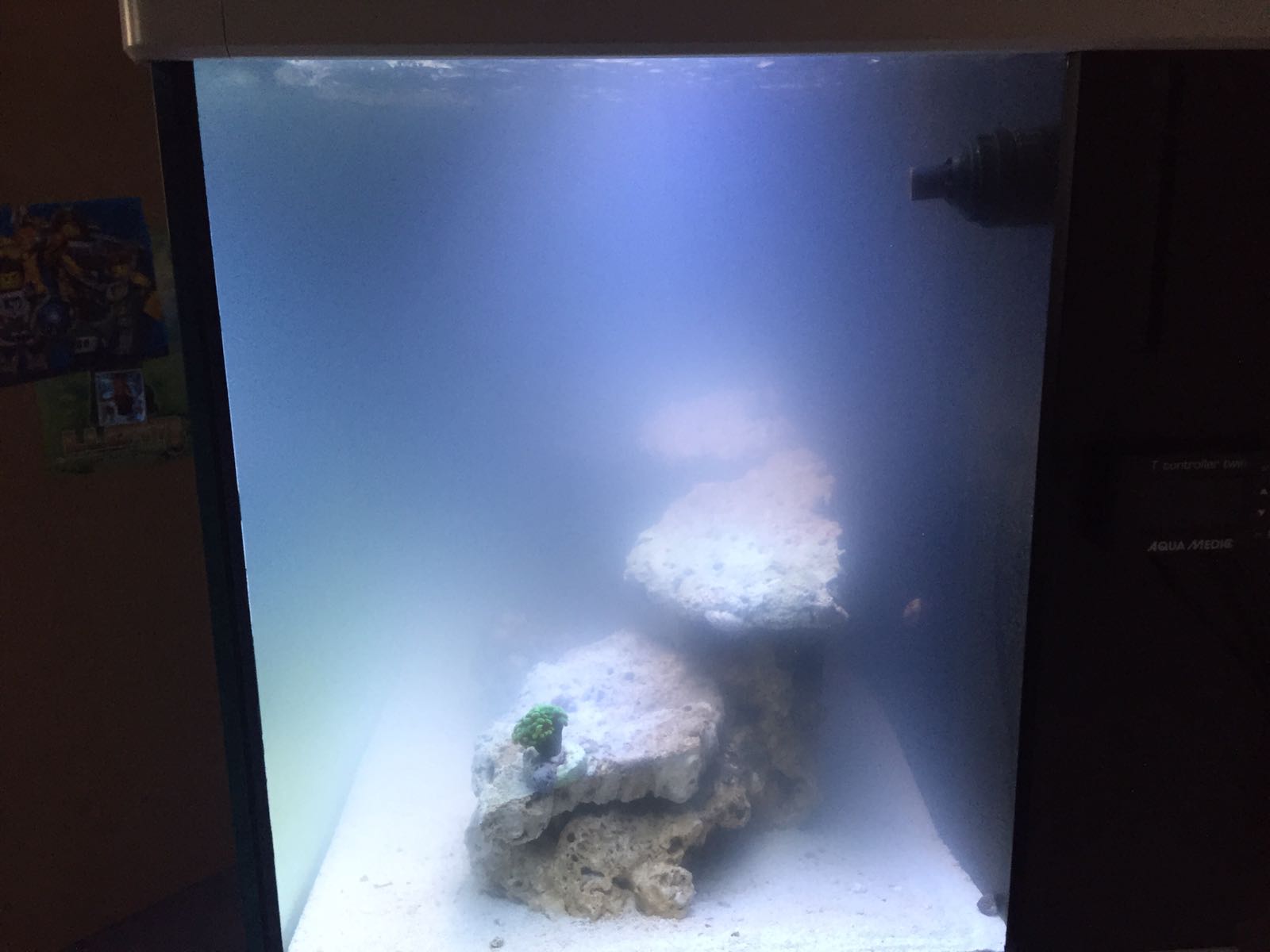

Komme eben nach Hause und das Becken sieht so aus.
Habe gestern sangokai Kohle reingepackt aber habe es vorher ausgewaschen und gespült. Kann es daran liegen?
Korallen und Garnelen geht's gut so wie ich das sehen kann.

das Becken steht doch erst ein paar Wochen, oder? Da kann schon mal eine Trübung auftreten. Wie stark ist diese denn, kannst Du ein Bild davon hochladen?
An die Kohle denke ich nicht, mit was wurde sie ausgewaschen?

Bin nur am Handy und meine Bilder sind zu groß keine Ahnung bekomme es nicht hochgeladen. Wie ich gelesen habe eine Bakterienblüte könnte es sein.
Po4 ist bei null NO2 ist bei 0,2

Würde da jetzt erstmal abwarten ob das nicht von alleine verschwindet. Sollte die Trübung allerdings dann wieder kommen oder stärker werden dann ist es eine Bakterienblüte, hier hilft ein kurzzeitiger Einsatz von UV.
