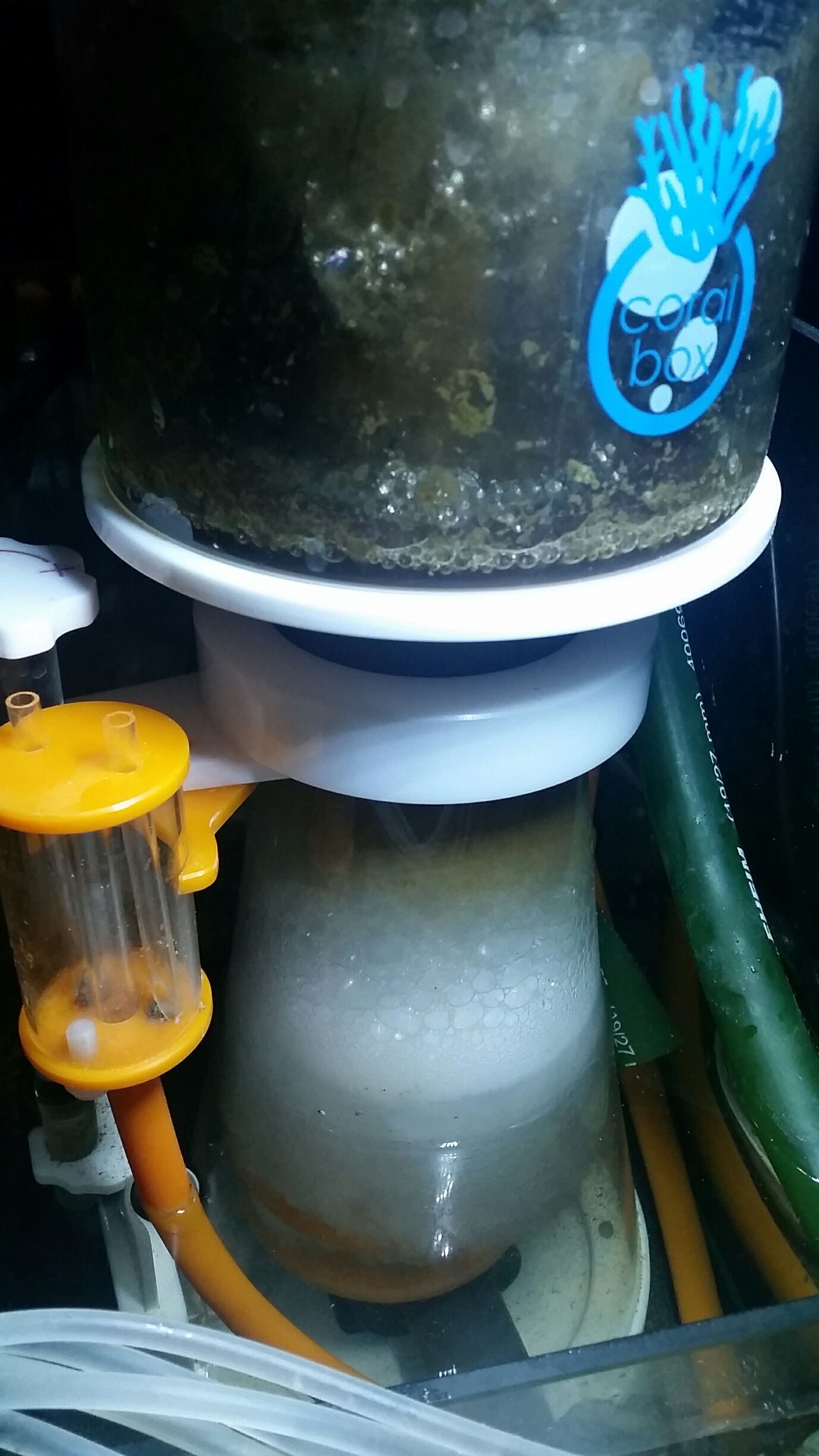

Zum Abschäumer. Dieser läuft auf dein Anraten momentan sehr trocken, da ich etwas niedrige Nährstoffe im Becken habe. Natürlich fließt viel Wasser über den Ablauf, aber ich habe auch den eindruck dass da kein großer Sog entsteht...

Bild zum Abschäumer

Beitrag von Heddcapone »
Jörg,
du hast mich auf eine Idee gebracht. ich hatte ganz vergessen dass in der Eheim Förderpumpe ein Filter ist....
den ich noch nie gereinigt hatte. ich habe ihn jetzt erstmal entfernt. Jetzt fließt deutlich mehr über den Ablauf. Sorry daran hab nach dem Aufbau gar nicht mehr gedacht.
