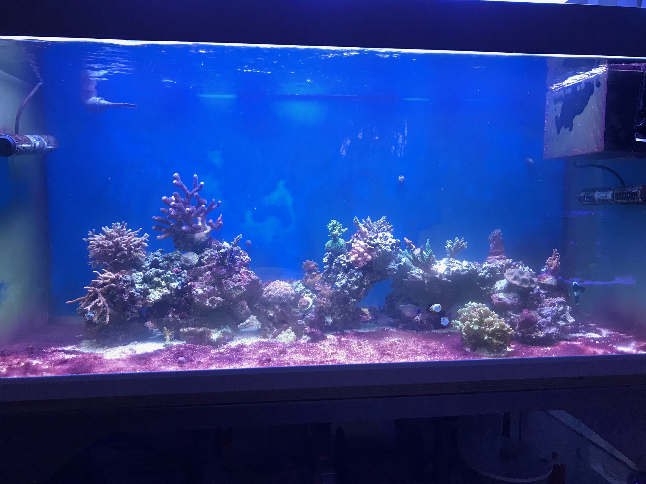

Hi. Ich bin jetzt kein Maxpsect Experte.
Aber, hebt sich deine Strömung nicht auf, so wie deine Strömunspumpen angeordnet sind?
Und dein Aslauf, was kommt da noch so raus durch die Querschnittsverengung? Du hast Evtl nen härteren Auslassstrahl, was du dir recht schnell wieder zu deinem Ablaufschacht schiebst. Finde ich persönlich nicht ideal gelöst. Ich würde mal versuchen mehr Strömung im Bodenbereich zu erzeugen und die Pumpen nicht gegeneinander laufen zu lassen. Was hast du für nen Abschäumer? Royal? Wie läuft er?
Re: 500l Wohnzimmerriff
Ich würde die LED's auf max. 40% senken. 70% für ein junges Becken ist nicht ohne.

der Auslauf ist Absichtlich so, da wir sonst eine Kahmhaut auf der linken Seite haben.
Ich würde nicht sagen das die Strömung sich aufhebt. Ganz zufrieden bin ich noch nicht. Wie schon geschrieben bin ich hier noch am rumprobieren und beobachten.
Abschäumer ist ein RE und läuft trocken.

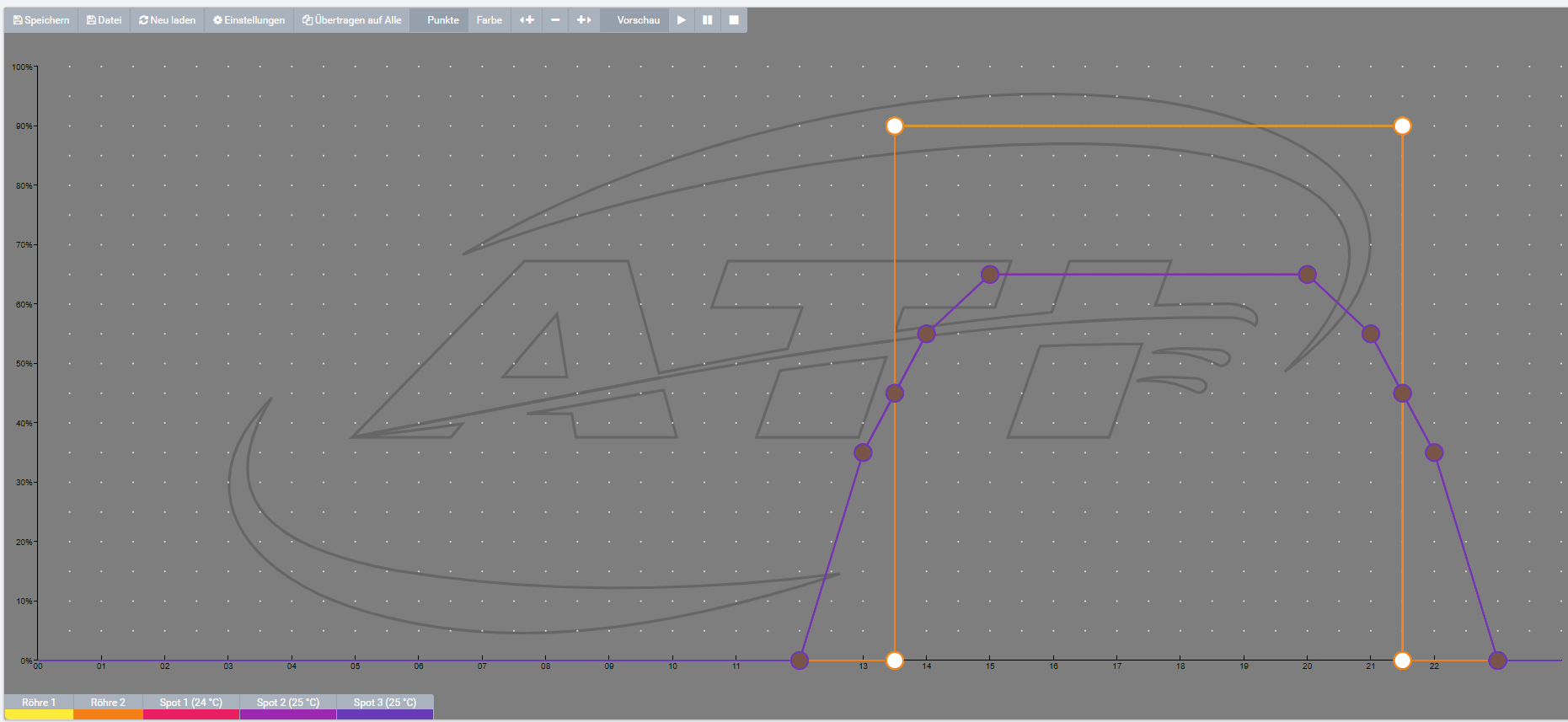

Momentan stehen die LED auf 65%, sieht man nicht so gut auf dem Bild. Waren ganz am Anfang auf 50% und wurden langsam gesteigert auf 75%. Seit den Cyanos auf 65%.
Ich bin mir nicht sicher mit weiter runter stellen, da die Korallen ja Licht benötigen und ich nicht weiß ab wann dann für die zu wenig ist. Wäre schön wenn Jörg hier seine Meinung dazu äußern würde.

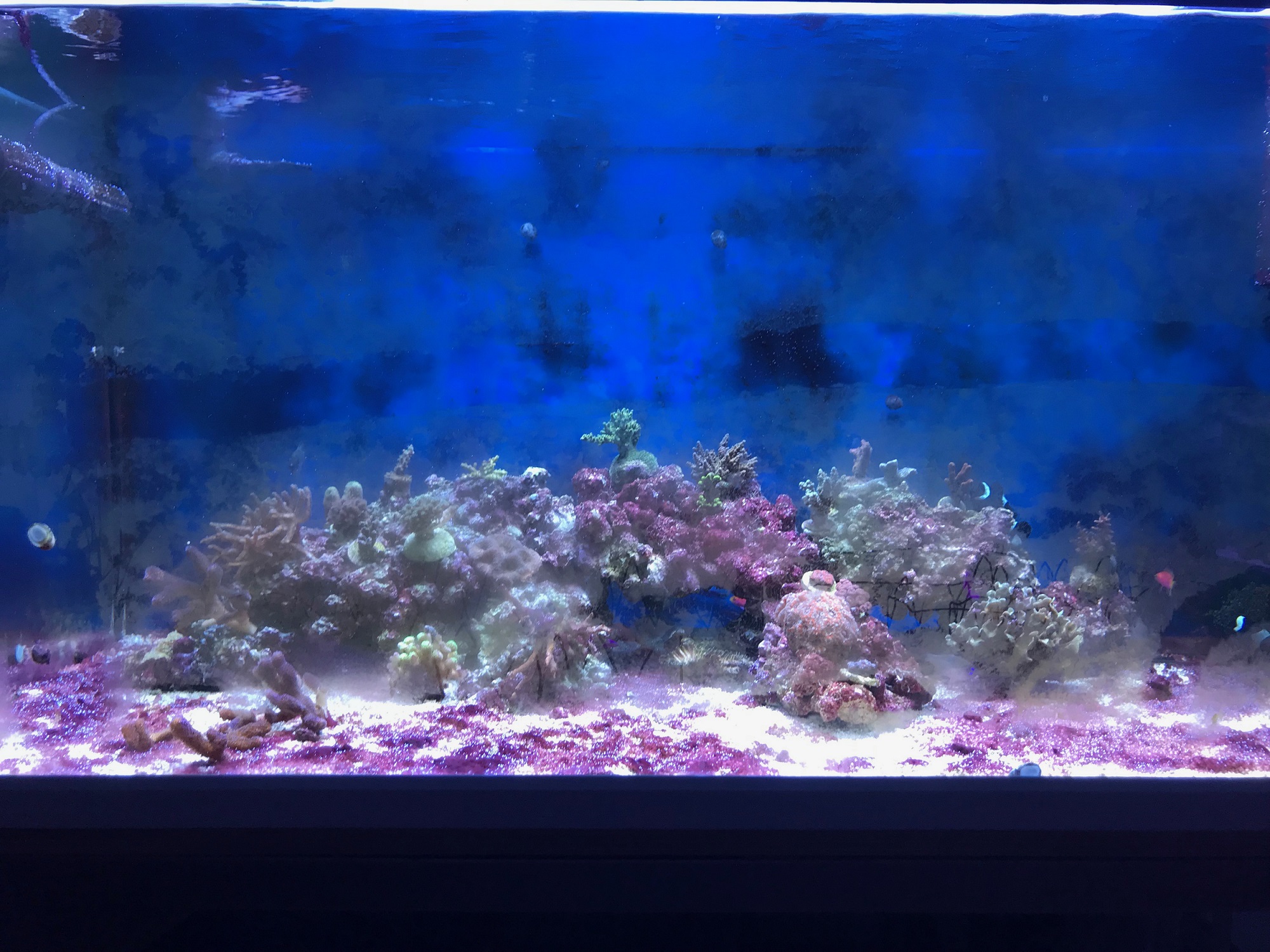

Habt ihr nen aktuelles Bild vom Becken?

Licht hab ich schon runter geschaltet. Steht jetzt aktuell auf 45%.

Bilder hab ich grad schnell gemacht. Scheibe ist nicht geputzt, da der Belag grad grün ist und überall wo grün ist wird es schon mal nicht rot. Deswegen lass ich es immer ein wenig stehen. Mein Gedanke, weniger Siedlungsfläche für Cyanos, hoffe das macht Sinn.
Was kann ich noch tun?

dosiert bitte mal das BASIS #2 mit 1 mL pro 100 L für 2 Tage, danach mit 0,5 mL pro 100 L täglich (unabhängig vom Phosphatgehalt, den ihr messt). Soweit ich weiß habt ihr 8x T5 und LED, richtig? Das ist eine Menge Licht, daher ist Miriams Hinweis dahingehend schon richtig, dass ihr vorsichtig beleuchten solltet.
Wasserwechsel würde ich mit dem TM pro machen, weil in der Hauptzusammensetzung Schwefel und Kalium nicht richtig eingestellt sind und das sollte korrigiert werden. Ggf. dann eine Dosis comPlex nach dem Wasserwechsel mit 1 mL pro 100 L, das sollte passen, um den Phosphatverlust über den WW auszugleichen.
Schaut mal, ob nach den beiden Dosierungen BASIS #2 mit 1 mL pro 100 L die Korallen besser stehen.

dann mach ich morgen einen Wasserwechsel und dosiere nach deiner Anleitung. Reichen 30 Liter oder besser 50? Wir haben grad das FM Salz, ist doch auch ok, oder? Das TM ist jetzt leer und wir haben jetzt das FM gekauft. Hab ich mich nicht richtig ausgedrückt.
Wir sind dann ab Samstag für 14 Tage weg, doch ich kann unserer Urlaubsvertretung sagen das es so dosiert werden soll. Ist das dann ok für 14 Tage?
Wir haben 6x T5 und LED. T5 läuft immer auf 100%, ist LED ok auf 45% oder niedriger oder komplett aus?
Leider kann ich dann die 14 Tage nicht wirklich beobachten. Nur mir ab und an ein Bild schicken lassen.
Danke für die Antwort.
Grüße Monika
Ja, absolut ok. Ist ein sehr gutes Salz.Wir haben grad das FM Salz, ist doch auch ok, oder?
Würde für den Schwefel- und Kaliumausgleich schon 50 l (10%) WW machen. Notfalls halt, wie Jörg gesagt hat, den Phosphat-Verlust mit etwas complex ausgleichen.
