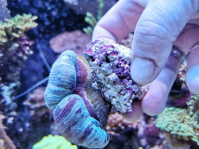

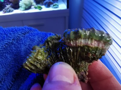

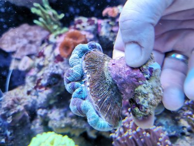

Aber wir haben definitiv noch ein Problem im Becken. Bei unseren Lobos fing es genauso an und jetzt fällt uns das Problem auch unserer Trachyphyllia auf. Die "Haut" am Skelett verschwindet, als wenn irgendwas sie nach oben abzieht. Aktuell steht die Trachy noch super da, aber den Prozess kennen wir schon, es wird von Tag zu Tag schlechter. Hier auf den Bilder seht ihr was ich meine, da wo jetzt das Skelett deutlich sichtbar ist, was sonst ihr Hautschicht zu sehen. Ich könnte heulen, denn sie ist die nächste Koralle die sterben wird und ich kann dabei zu sehen, weil ich die Ursache nicht finde :(
So ging es bei unserer Lobo auch los und sie hat mittlerweile mehr Skelett als Fleisch.
...und genau das bereitet mir so viele Sorgen. So schöne Tiere die sterben, weil ich die Ursache nicht finde.
VG SimTom

Könnten Boralgen sein.

Es ist jetzt schwer zu sagen warum das Gewebe zurück geht aber ihr müsst dem Becken Zeit und Ruhe geben sich zu erholen.
Meist treten Symptome bei Korallen zeitversetzt auf so das da auch "ältere Probleme" mit reinspielen.

Micha_Nds hat geschrieben:Könnten Boralgen sein.
Das habe ich schon befürchtet, was ja auch durch unsere erhöhten Nitratwerte hervor gerufen werden kann. Aber wenn ich das richtig verstehe, können wir hier auch nicht kurzfristig was machen und es ist in den meisten Fällen für die Koralle das Ende :cry: Zusätzliche Korallenfütterung hat Jörg ja schon in anderen Beiträgen von abgeraten. Also abwarten und zuschauen...
