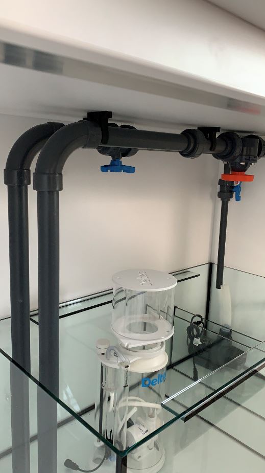

Ich habe ca. 1,5m die es zu bewältigen gilt das bedeutet die Jebao 5000DCP hat ca. noch 2500L Durchsatz bei 100%.
2500L wären, wenn wir von einem Gesamtvolumen von ca. 800 Litern ausgehen, das 3-fache was pro Stunde durchläuft. Ich will irgendwo zwischen 2-3 facher Umwälzung pro Stunde rauskommen, da das laut Jörg und etlichen anderen Profis der "optimale Wert" ist. Ich könnte also theoretisch noch etwas drosseln... oder ist meine Rechnung falsch?
Zum Thema Strömung

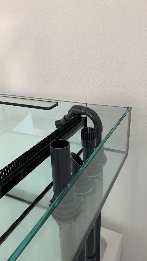

Das mit dem Rücklauf habe ich mir auch mal noch offen gelassen. Genügend Rohre habe ich vorrätig um den Auslass auf der Stirnseite des Beckens anzubringen. Dann wäre die Pumpe jedoch vielleicht wirklich etwas zu klein
Ich werde es mal so testen wie geplant und sonst noch etwas anpassen.
