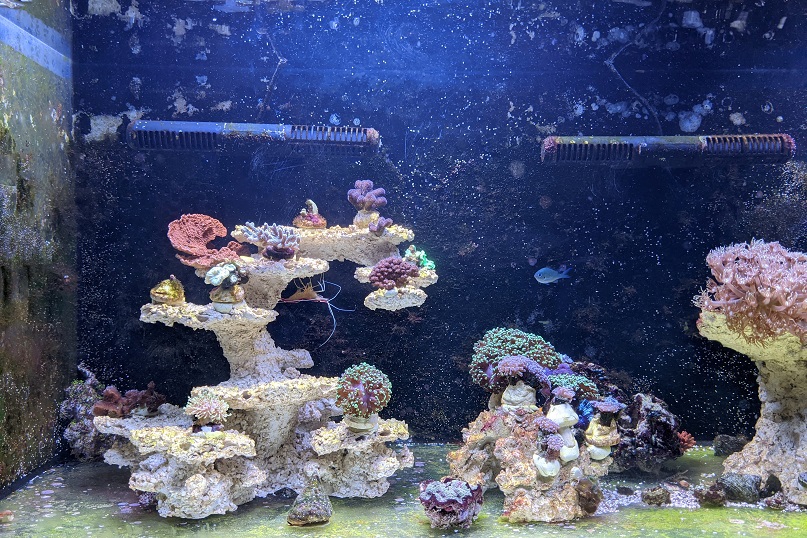

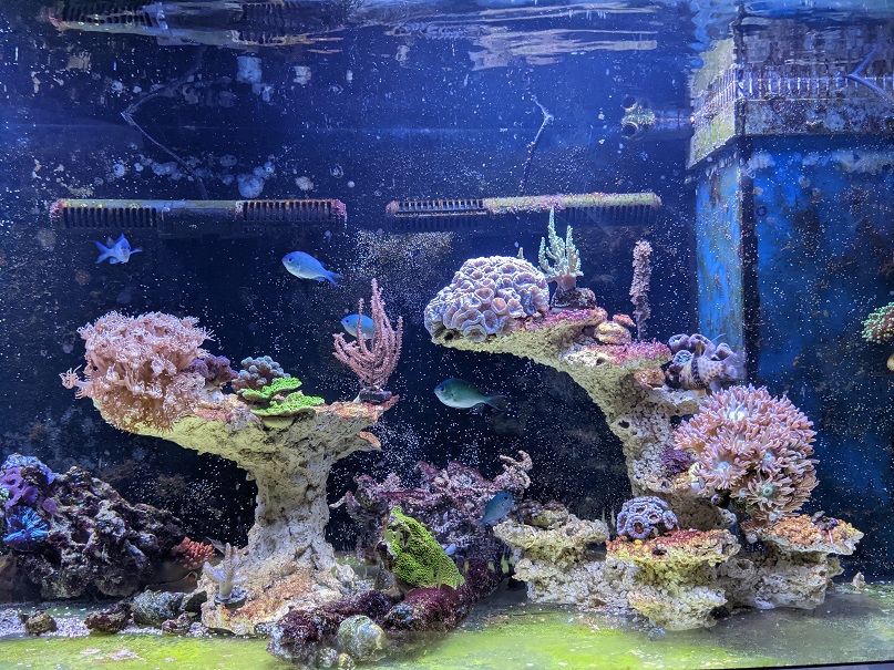

Zu mir ein paar Worte. Wir leben jetzt seit 18 Monaten in Berlin. in den letzten zwei Jahren sind wir zwei mal mit dem Riff umgezogen. Und beim letzten mal ist alles schief gelaufen was schief laufen konnte. 70% Verlust bei Korallen und Fischen. Dann mit Ablegern Turbellarien reingeholt und durch das Umziehen dauerhaft hohe Nährstoffe.
Mit dem Podcast haben wir uns noch mal ans Herzgefasst und haben einen Neustart hingelegt. Alle Steine raus, Riffkeramik und alle alten Tiere rein. und ein paar Tiere nachgesetzt.
Zur Zeit benutze ich DSR und habe mich gestern mit Sangokai eingedeckt. Denn meine Frau ist Meeresbiologin und findet den Jörg und seine Arbeit transparent und Spitze. Außerdem möchten wir ebenfalls eine gesunde Mikrofauna und ein tolles Riffaquarium.
Aber wie Wechsel ich jetzt am besten von DSR zu Sangokai? Es gab ja einen Erfahrungsbericht... dort stand drin, dass EZ Carbon (Nitrat und Phosphatabsorber) langsam ausgeschlichen wurde. Was genau heißt das? Wie EZ Carbon genau funktioniert, weiß ich nicht. Ich weiß nur, dass es eine Kohlenstoffquelle ist. Und nach dem letzten Podcast haben wir Bedenken, das Nitrat in die Höhe schießt, weil eventuell nur eine Monokultur der Bakterienstämme angezüchtet worden sind.
Außerdem haben wir aktuell eine Cyanoplage....Strömungsbild haben wir angepasst. Ihr könnt aber trotzdem gerne etwas dazu schreiben falls euch etwas dazu einfällt. Bilder anbei...
Haben wir genug Korallen eingebracht? Stichwort Expositionsfläche?
Anamnesebogen im Anhang. Beleuchtung Phillips Coralcare. 4 Maxspect gyre (Reinigungsinterwall aktuell alle 3 Wochen) Mir fällt aber auf, dass diese alle zwei Wochen gereinigt werden müssten.
Achso und welchen Durchsatz braucht man im Aquarium? Bin auch mal Triton gefahren und brauchte das 10fache. Bei Sangokai habe ich noch nichts gefunden.
Ich würde mich auf Rückmeldung freuen.
