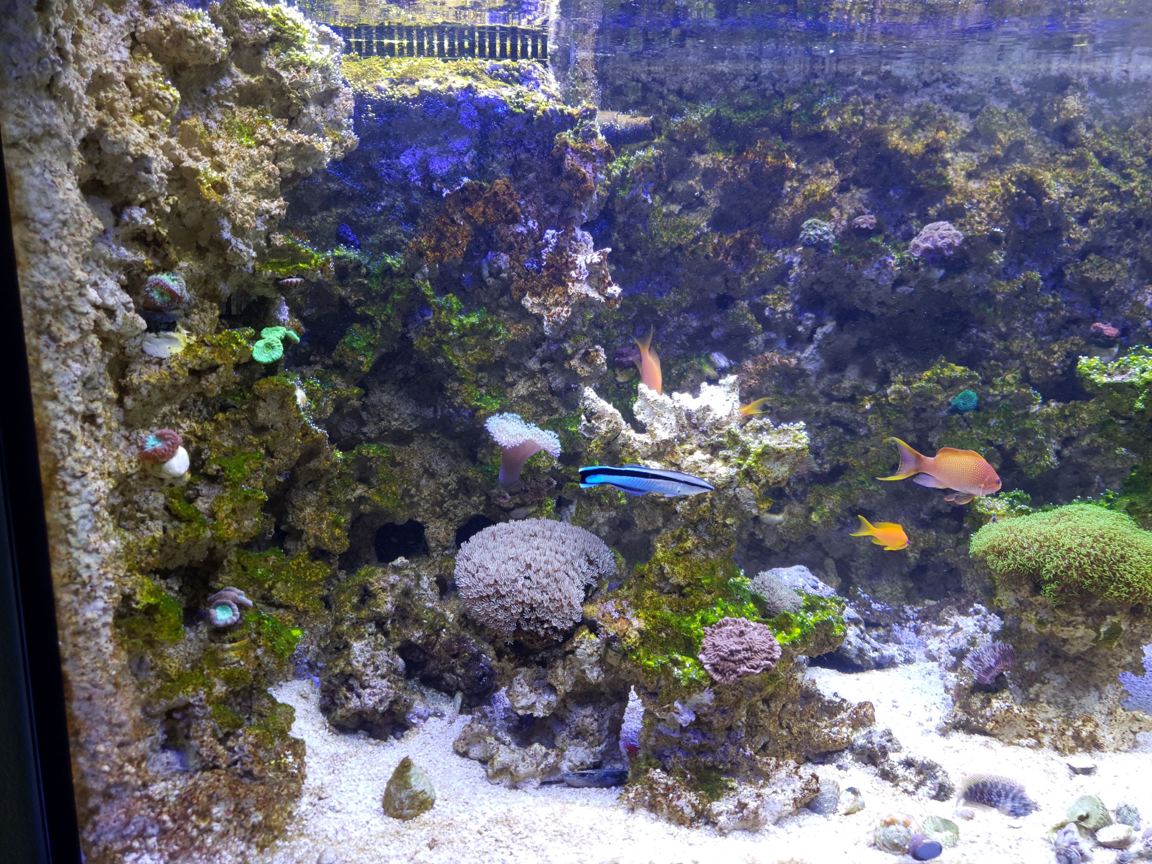

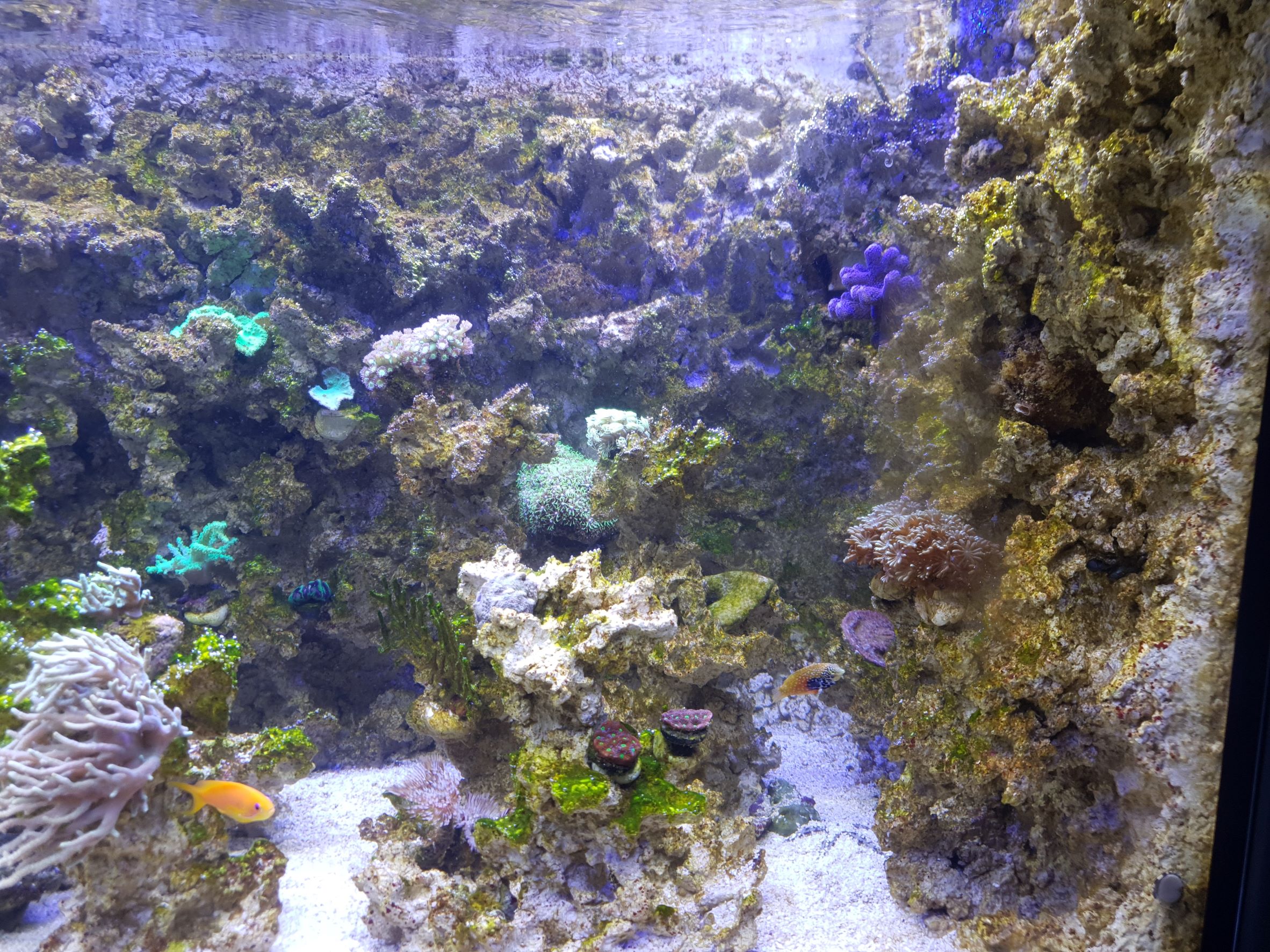

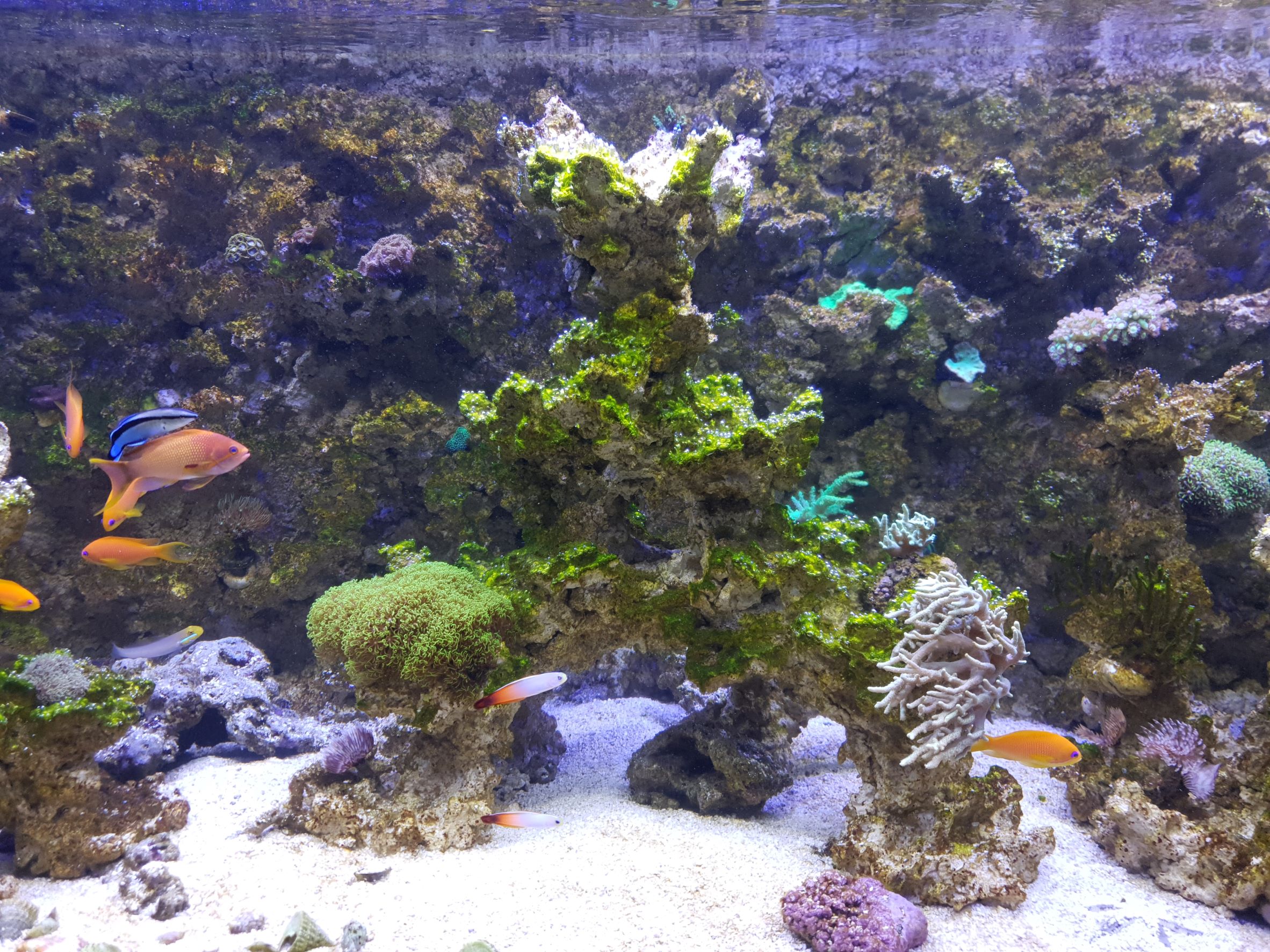

Gido76
Beiträge: 19
Registriert: Dienstag 11. Oktober 2022, 15:27
Wohnort: Stuttgart
Re: Neu - zu viel CO², welches Sangokai Produkt
Beitrag von Gido76 »
Hier also ein paar Bilder.
Meine Korallen sehen gut aus. Stehen schön da. Die Goni's wedeln schön. Die Margaritenkorallen (hoffe die heißen so) bilden schön Polypen.
Auch schön da sind die Algen - was weniger schön ist.
Ich hatte den PO4 Absorber entfernt und laut letzter ICP kein PO4 drin gehabt. Also habe ich angefangen 10ml PO4 pro Tag zu dosieren. Auch NO3 dosiere ich auf einen Wert zwischen 3 und 5. Der KH Wert sinkt mit in 4 Tagen auf 7,8. Ich hebe diesen dann auf 8,4. Den KH Haushalt ausgeglichen zu haben gelingt mir noch nicht.
Eine Montipora ist mir gestorben. Ich vermute, dass ich diese durch den PO4 Mangel habe verhungern lassen.
Nun habe ich mir einen PO4 Tester von Hanna zugelegt. Abends ist der PO4 Wert bei 0.1. Mittags bei 0.9. Lerne aber auch noch hier ob ich vielleicht zu den falschen Zeitpunkten messe. Das PO4 tropfe ich den ganzen Tag über in 1 ml Schritten. Auch hier gelingt mir noch die Kontinuität nicht.
Auffallend ist weiterhin: wenn ich Sangokai Basic 3 dosiere, ist am nächsten Tag die Scheibe übervoll mit Algen.
Auch sonst fällt mir auf, dass ich sehr viele grüne Algen habe (mit Luftblasen drin).
Ich werde nun versuchen täglich nur noch 7 ml PO4 zu dosieren und den NO3 Wert bei 3 zu stabilisieren. Soviel zu Selbstmedikation.
Bin mir aber unsicher ob dieser Weg der Richtige ist (PO4 auf 7ml bei ca. 0.05 und NO3 dann bei 3). Denn im Podcast habe ich von 1:100 gehört, dass das ja ganz gut ist aber auch manchmal nicht.
Also, ist mein Weg noch immer korrekt? Und wie dosiere ich Songokai Basic 1+2. So als hätte ich zu wenig PO4 oder so als hätte ich zu viel PO4?
Hallo Gido,
Deine KH ist viel zu hoch und sollte bei 7- max. 7,5 liegen, wenn Du versuchst höher zu arbeiten, fällst Du nur Ca und v.a. Strontium aus und Deine KH rauscht Dir zusammen mit den anderen Werten wieder runter. Bitte hier also entsprechend auch der Anleitung zum BALANCE System im normalen und moderaten Bereich arbeiten, alles andere macht keinen Sinn und erzeugt nur Schwankungen und ist Verschwendung von Material.
Deine massiven Erhöhungen zB. auf Nitrat 5 mg/L oder auch bei Phosphat sind ebenfalls völlig übertrieben und letztlich erzeugst du damit auch nur Schwankungen und hast entsprechend viele Algenbeläge auf den Steinen (wobei das wie bereits gesagt daran liegt, dass Du so viel Platz in der Dekoration hast). Aber versuche mal nicht so übertrieben zu arbeiten, sondern in kleineren Schritten zu dosieren, das eine Gleichmässigkeit gegeben ist.
Und der Tipp mit Absorber beim Beckenstart in Kombination mit dieser Keramik kann ich absolut nicht nachvollziehen, hat sich aber auch in fast 15 Jahren seitens Torsten nicht geändert. Ich habe lieber ein paar Kieselalgen, als Phosphatmangel im Becken, von daher unterstütze ich das persönlich nicht. Das Becken ist halt noch mega leer, obwohl da schon einiges an Korallen drin steht, aber durch die ganze Keramik verschwindet das natürlich optisch. Du solltest weiter besetzen, damit Du mehr Raumkonkurrenz zu möglichen Algen hast.
Das eine Keramik in dem Umfang so erst einmal aussieht, ist aber normal, das bringt das Gestaltungskonzept mit sich.
