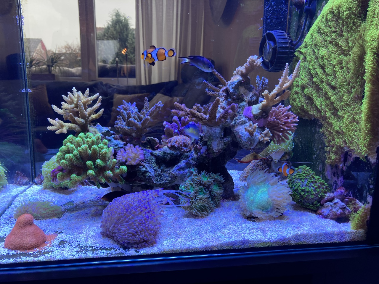

Ich gehe davon aus, dass ich 80% der SPS verliere…gestern weitere 4 rausgenommen.
In 10 Tagen plane ich neue SPS einzusetzen. Denke dass ich für 5-7 Ableger Platz habe.

Wegen der Cyanos: Auch wenn sie nerven, dann ist meine Erfahrung die, dass es am besten ist, einfach nix zu machen. Die verschwinden von ganz alleine wieder. Wenn man absaugt, dann kommen auf den dann neu exponierten Stellen die Cyanos sowieso wieder. Ich war auch bis vor 3 Wochen komplett frei von Cyanos und obwohl die Wasserwerte absolut stabil sind, sind sie in den letzten drei Wochen wiedergekommen. Bei mir vermutlich, weil durch den niedrigen Sonnenstand natürliches Licht ins Becken fällt und das die Cyanos wieder kommen lässt. Aber da kann man nicht viel machen. Einfach Ruhe bewahren.
Ich habe aber Cyanos seit Juli 2022!!! Ich war schon kurz davor komplett aufzuhören. Der massive Eingriff in das Becken wurde durch Cyanos ausgelöst! Sonst hätte ich damit noch gewartet.
Als ich 14 Tage im Urlaub war, hat meine Urlaubsvertretung sich nicht getraut die Cyanos richtig abzublasen. Das hat mich ein paar Acans und ne halbe Gonio sowie eine Alveopora gekostet…die sind einfach drüber gewachsen.

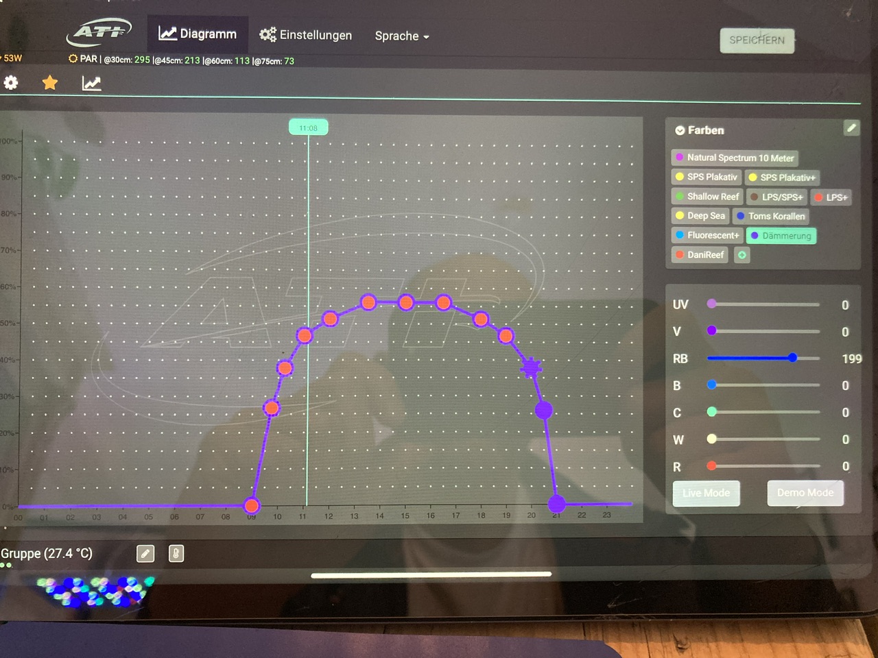

Daran habe ich auch schon gedacht! Deswegen habe ich vor 4 Wochen versuchsweise auf ATI essentials umgestellt. Da ist die KH Versorgung etwas anders geregelt (frag nicht mehr genau wie, Nahydrogencarbonat und Natriumcarbonat ist da unterschiedlich eingesetzt) dadurch soll sich laut Oli Pritzel ein leicht höherer (0,1 - 0,2 ) pH Wert einpendeln. Vor allem aus der Nacht heraus macht es wohl was aus ob du 7,9 oder 8,1 hast.
Aber noch ist es zu früh etwas zu sagen.

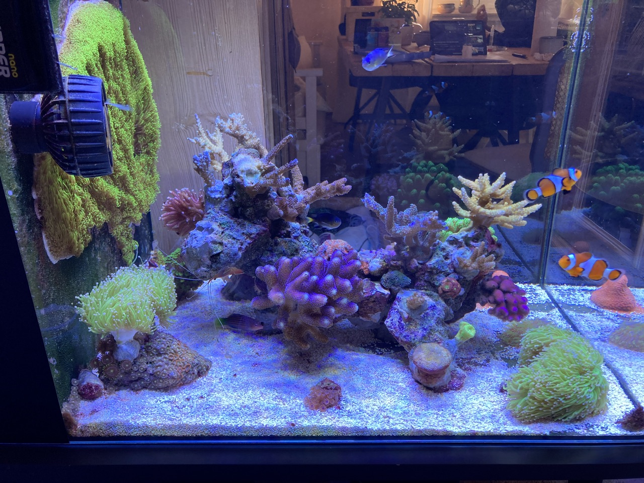

Also die Cyanos haben so dicke Teppiche neben den besagten Korallen gebildet, dass diese verdrängt wurden…
Bei SPS gehen die nur bis zur Fussscheibe…nie drauf.
