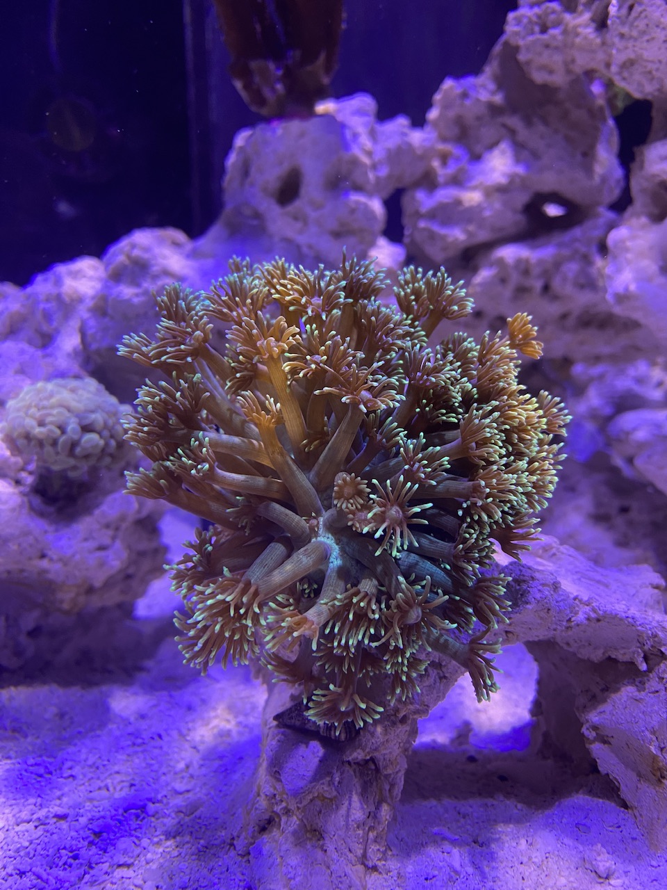

Leider ist mir gestern aufgefallen, dass die Goniopora am Rand mit Brown Jelly befallen ist..
aktuell sauge ich dies täglich 3-4 mal ab und schalte vorher die Pumpe aus, bis jetzt hat es die Polypen nicht erreicht und hat keinen Schaden angerichtet..
In 2 Wochen ist neuer Besatz (Korallen) geplant. Wenn ich weiß, was mit dem Brown Jelly ist..

Soll die Goniopora mit Brown Jelly separiert werden oder sogar schon an der Stelle geteilt werden?
Bis jetzt ist nur das Skelett unten am
Rand befallen und die Koralle steht super da.
Ein Becken mit Strömung hätte ich, nur das Licht fehlt.
Sieht meine Euphyllia an einer Stelle komisch aus, als ob da einiges an Gewebe über hängt.

Da das Becken relativ neu ist, kann das schonmal passieren das die eine oder andere Koralle eingeht.
Ich würde mal an deiner Stelle eine große ICP von Fauna machen!
Ohne aktuelle icp ist das nur rätselraten
Re: 440L Cube
Hallo Dom,
wie beleuchtest Du das Becken denn? Das sieht sehr Violett/Rot aus auf den Fotos und das ist in der Startphase eher kontraproduktiv. Am besten gibst Du auch neben der schon angetragen ICP ein paar Infos zur Beleuchtung und wie Du die eingestellt hast.
Und dann wäre die Frage, was genau Du dosierst von den START/BASIS Produkten, gerade wenn Du Phosphat nicht nachweisbar hast.

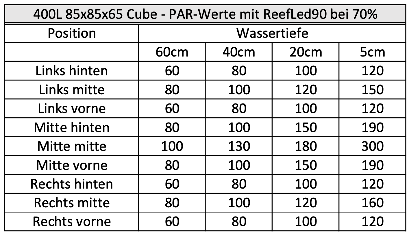

Des Weiteren habe ich am Samstag einen Wasserwechsel von 20 % durchgeführt und die Beleuchtung der ReefLed 90 angepasst, wie in Sangokai A-Z empfohlen. Aktuell laufen die Lampen auf 70 %, diese lasse ich jetzt langsam über 99 Tage bis 100 % erhöhen. Im gleichen Zuge habe ich der Einstellung die PAR Werte gemessen, ich habe eine Tabelle der gemessenen Werte bei 70 % angehängt. Ich werde im nächsten Jahr die Lampe auch nochmal austauschen, da diese grade in den Ecken doch etwas wenig Licht bietet.
Sobald die ICP ausgewertet ist, werde ich diese hier hochladen.
