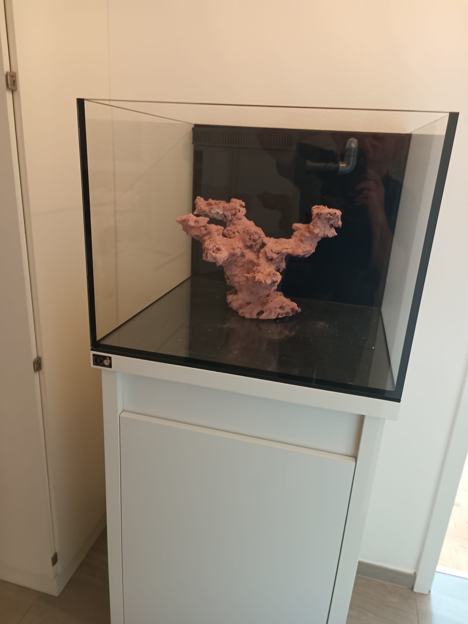

Hallo zusammen
Nachdem ich mich bereits vorgestellt habe, möchte ich hier meine Beckenplanung vorstellen.
Da ich blutiger Anfänger bin und inzwischen viel theoretisches Wissen angereichert habe, allerdings keinerlei praktische Anwendung hatte, freue ich mich auf eine rege Diskussion, Tipps und Meinungen zu meiner Planung.
Ich habe bereits das D-D Reef Pro 600 zu Hause stehen. Den Anamnesebogen habe ich hier auch hochgeladen und dort meine Ideen schon mal eingetragen.
Ich habe mir überlegt entweder ein Artenbecken mit Anemonen oder ein Mischbecken zu realisieren. Inzwischen ist die Entscheidung fast sicher zum Mischbecken gefallen.
Generell liebe ich klare, puristische Gestaltungen und möchte diese auch in meinen Becken umsetzen. Wenn ich die Theorie richtig verstanden habe, schein das ja gut zu den heutigen Empfehlung für eine luftige Riffgestaltung zu passen.
Zu dem Becken habe ich ein Scape aus D-D Marco Rocks bekommen, welches mir optisch sehr gefällt. Maximal würde ich gerne noch einen solitären Stein dazulegen mit einer einzelnen Koralle.
Generell habe ich es mit dem Start nicht eilig und bin gerne bereit mir Zeit zu lassen.
Hier einmal ein Bild von dem Becken mit dem Scape: Meine geplante bzw. angedachte Technik habe ich im Anamnesebogen einmal hinterlegt. Ich würde mich freuen, wenn ich ein paar Meinungen zu meinem geplanten Setup und der geplanten Technik erhalte.
Eine konkrete Frage betrifft das Thema Lebendgestein. Ich habe dazu viele verschiedene Meinungen gehört und mir sind die Pro und Contras schon gut bekannt. Generell würde ich das Becken gerne ohne Lebendgestein fahren und das System von Jörg zum Start und auch zum späteren Betrieb nutzen. Da die Meinungen, welche ich bisher zum Thema Lebendgestein gehört haben eher pro Lebendgestein sind würde mich interessieren, ob es generell schon schwieriger ist, ein Becken ohne Lebendgestein zu fahren bzw. auf was man im Vergleich zum Betrieb mit Lebendgestein besonders achten sollte.
Eine zweite Frage betrifft das Wässern des Systems vor dem eigentlichen Start. Sollte ich das Becken mit dem Scape und der komplett installierten Technik vor dem eigentlichen Start Wässern und wenn ja, wie lange macht das Sinn und wie oft sollte das Wasser gewechselt werden?
Ich freue mich auf Eure Antworten und wünsche allen ein tolles Wochenende
Liebe Grüsse.
Martin

Moin Martin,
wie du selbst zu den Pro und Contras schreibst wirst du nirgendwo "die EINE Wahrheit oder Empfehlung" bekommen.
Aber ich könnte dir schonmal meine Erfahrungen nennen.
Lebendgestein hat definitiv und ohne Wenn und Aber seine Vorteile. Ich finde der Beckenstart ist mit Lebendgestein "einfacher" und interessanter. Einfacher meine ich, weil gleich einiges an nützliche Bakterien ins Becken kommen, genauso wie ein paar Nährstoffe durch abgestorbenes Biomaterial. Und interessanter, weil du nie weißt was noch aus den Steinen raus kommt.
ABER da kommen auch gern Plagen raus, die kannst du dir aber auch durch Ableger besorgen (z..b. Kugelalgen oder Glasrosen wie bei mir).
Mein Becken wurde komplett mit künstlichen Steinen gestartet, der Beckenstart war dadurch auch sehr träge und hat sich erstmal in eine komplett falsche Richtung entwickelt. Im nachhinein wäre es mit Lebendgestein bestimmt anders gelaufen, zumindest glaube ich es jetzt. Jedoch war ich zu der damaligen Zeit nicht bereit 30€ und mehr für 1 Kg Lebendgestein zu zahlen. Und trotzdem darf man das auch nicht verallgemeinern, ein früheres 30L Aquarium wurde nur mit künstlichen Gestein gestartet. Ein 54 Liter Aquarium danach wurde komplett mit Lebendgestein gestartet. Beide liefen vom Start weg sehr gut und hatten auch keine Plagen. Nun sieht's bei meinem 180L Becken anders aus, Glasrosen und Kugelalgen....
Ich würde aus meiner heutigen Sicht sagen, kleine Becken kann man ruhig komplett künstlich starten. Aber sobald es in Richtung +100Liter geht, würde ich mindestens 1/3 wenn nicht sogar 1/2 aus Lebendgestein machen. Wegen der Stabilität und Diversität der Biologie.
Das ist nun meine Sicht der Dinge, die ich mit meinen Erfahrungen der letzten Jahre gemacht habe.

Nun nochmal zu deinem Anamnesebogen.
Den Vliesfilter wurde ich nicht permanent mitlaufen lassen, der ist eine Konkurrenz zu den Korallen. Er macht sicherlich kristallklares Wasser aber zieht die auch alles an "fressbare Feststoffe" raus.
Haben ist besser als brauchen aber ich würde ihn erst benutzen wenn er nötig ist.
Bei den Lampen würde ich eher zur Hydra tendieren. Die hat mehr Leistung und somit kannst du die mehr drosseln, da können dann auch die Lüfter langsamer drehen und somit ist es wieder etwas leiser. Und falls du dann mal mehr Power brauchst hast du die schon. Ich selbst nutze 2 Hydra 52 HD und die höre ich so gut wie gar nicht, weil ich nicht mal 50% der Leitung vordere.
Die Nero Pumpen kenne ich nicht persönlich. Rein theoretisch schon mal ausreichend Leistung für den Anfang. Der Rest wird sich erst im Betrieb zeigen ob du eine vernünftige Strömung erstellen kannst. Aber 2 Pumpen sind schonmal sehr gut. An der Strömung bloß nicht sparen! Die ist genauso wichtig, wenn nicht sogar wichtiger als das Licht. Und mach bitte keine Nachtabsenkung in der Nacht, dad Meer wird Nachts auch nicht Strömungsärmer.

Hi Martin!
Kann mich Mario fast in allem anschließen, va was Vließfilter und Beleuchtung angeht.
Ein Start ohne lebende Steine ist aber definitiv auch möglich, habe ich auch gemacht, ohne nennenswerte Probleme (die auf´s Gestein zurückzuführen wären). Vom PlanktonPlus Sand würde ich dir aber abraten, den hatte ich zuerst auch drin. Der sieht tatsächlich nach einiger Zeit nicht mehr schön aus (trotz Pflege) und wirkt verglichen z.B. mit dem CaribSea Live Sand echt künstlich durch die sehr einheitliche Korngröße. Ausserdem sieht er nicht wirklich weiß aus, sondern leicht transparent und reflektiert stark violettes Licht, so dass du tagsüber immer nen lila-Stich im Becken hast. Generell würde ein Live Sand Sinn machen, wenn man mit Totgestein startet um zumindest balteriell etwas Leben ins Becken zu kriegen. Du könntest auch einfach einen Brocken Lebendgestein ins Becken legen und einfach nach ein paar Monaten wieder raus nehmen, wenn er optisch zu sehr stört. Oder du nimmst ihn als den solitären Stein mit der einen Koralle drauf.
