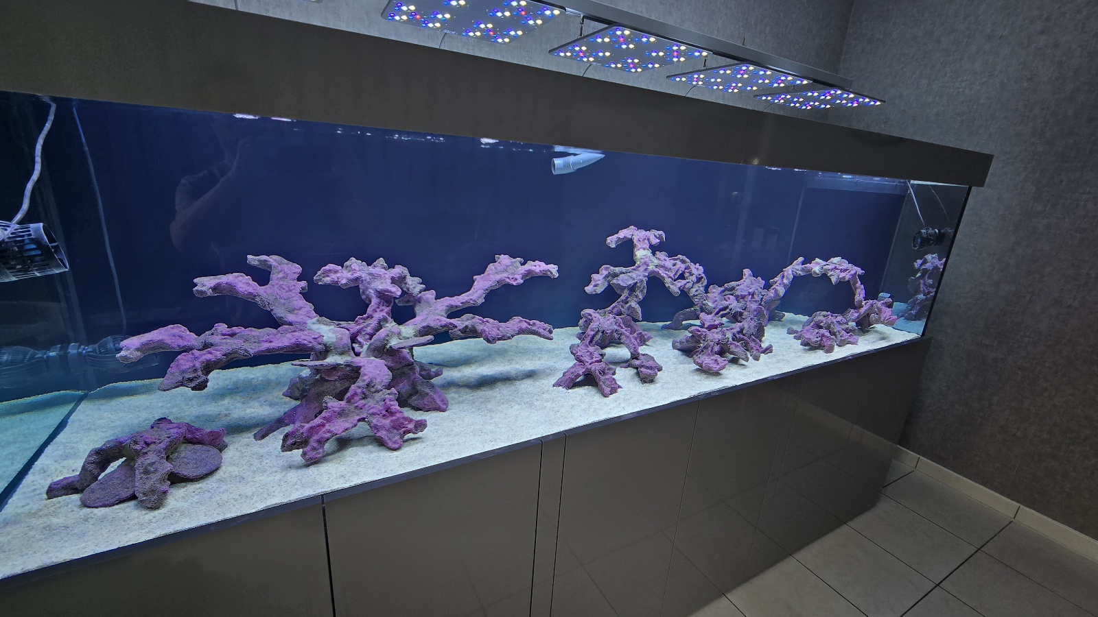

ich habe auch EpoReef und 2 Straton X. Dein linker Riffaufbau gefällt mir extrem gut.
Hast Du da Äste etc zerschnitten und wieder zusammengesetzt ?
Läuft Dein Becken schon ?
Gruß Stegie

Re: 1800L Neustart 2026
Hallo Stegi,
das Basismodul der Krake, ist die große Ausführung, es wurden 1x 200(vorne), 2x300(links), 1x400(rechts) und 1x500mm(rechts) Riffarme verbaut.
Ein Brückenstein wurde noch von oben eingesetzt, zusätzlich noch die zwei kleine Ablageplatten in die vorhandenen Bohrungen der Krake gemörtelt, fertig.
Seit Sonntag ist die Anlage voll in Betrieb und die Starphase hat begonnen., die ersten Korallen und Fische kommen bereits am Freitag.
Gefällt mir sehr gut Jürgen
Da wird das Geldbörserl ganz schön bluten bei dem Platzangebot.
Was hast du besatztechnisch vor ?
