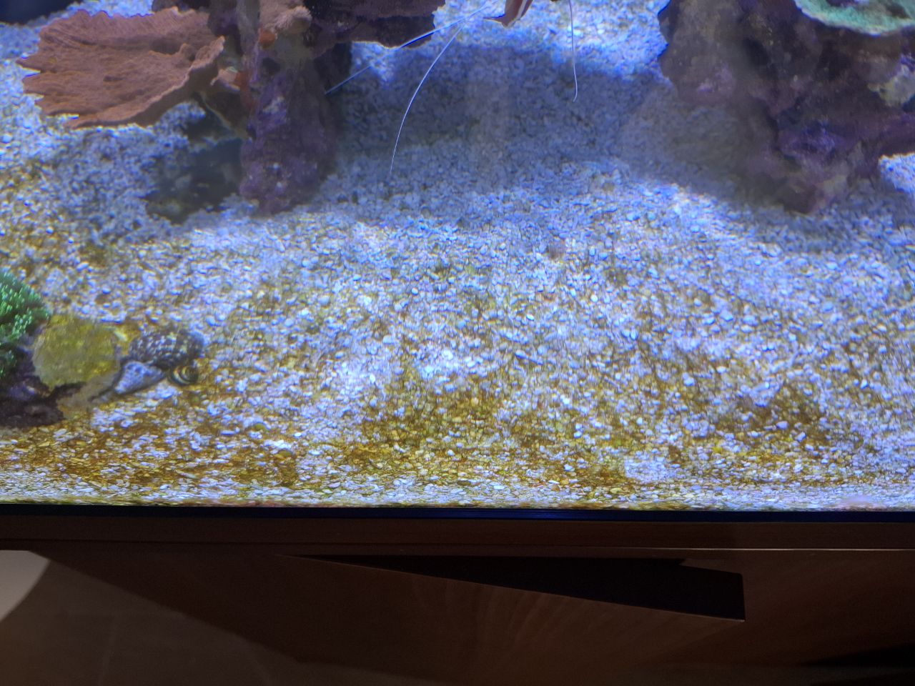

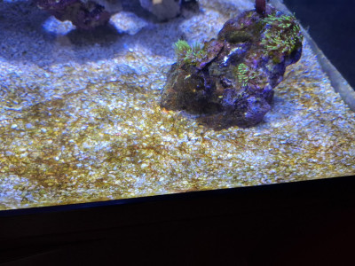

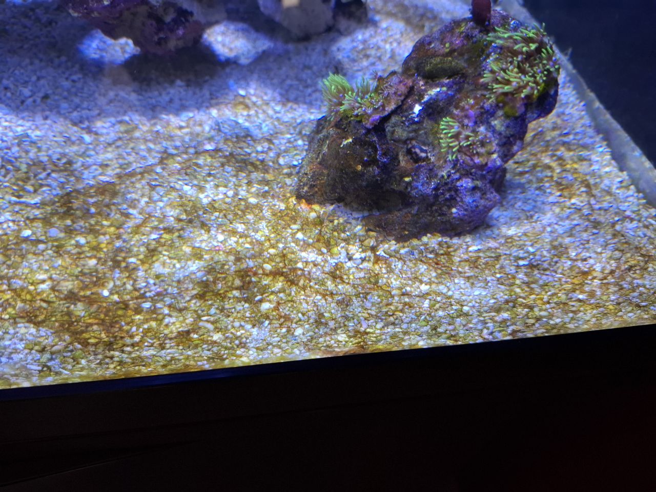

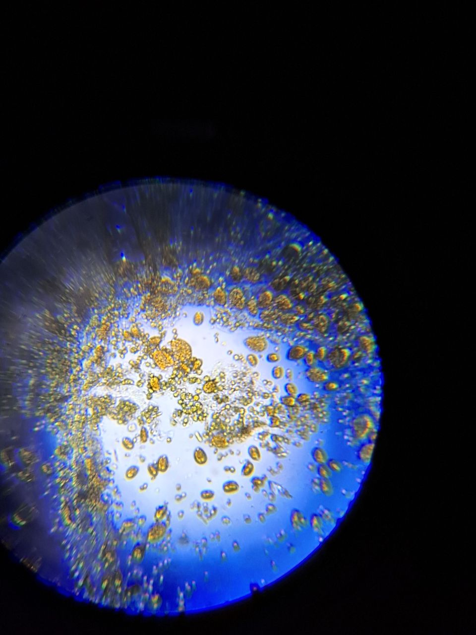

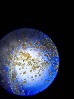

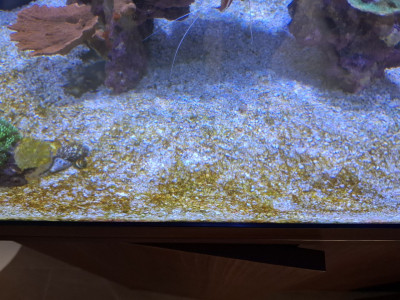

Die Bartkoralle war ja für einige Tage zu und die Euphyllia war leicht zusammen gezogen. Ich tippe mal darauf das die Bartkoralle an den Dinoflagellaten schuld ist.
Die sind Mikroskopbestätigt.
Die kleinen Kugeln geben richtig Vollgas als hätten die sich zuviel Red Bull und Kaffee reingezogen. Die großen sind aber dafür ordentlich gemütlicher.
Ich hatte eigentlich an Kieselalgen gedacht, weil keine Luftblasen entstehen und die Fäden auch eher kurz sind. Naja.... Das Becken ist halt sehr jung... Montag wollte ich eh neues Frostfutter besorgen und hatte vor nach halbwegs frischen Lebendgestein zu schauen. Faustgroß würde mir eh schon genügen da es mir ausschließlich um eine Erweiterung der Diversität bei Bakterien geht. Mal gucken obs was gibt.

Dinos bedeutet für mich immer als erste Maßnahme die Beleuchtung in Dauer, Intensität und Aggressivität zu reduzieren.

An der Beleuchtung habe ich in der Intensität als auch dauer oder sonst was nichts geändert. Der Phosphatgehalt war nur binnen 4 Tagen von 0,12mg/l auf 0,02 gefallen. Wahrscheinlich da ich mehr Stickstoff zur Verfügung gestellt habe. Aber gleich in 4 Tagen so ein Abfall find ich schon heftig. Werde jetzt auch erstmal meine Messabstände halbieren bis es stabiler läuft.

Ich bin mir ziemlich sicher das die Euphyllia an den Dinos "schuld" ist. Die Bartkoralle hatte schnell wieder aufgemacht als Stickstoff höher dosiert wurde, die Euphyllia blieb aber weiterhin zu. Als ich gestern nach Hause kam wusste ich wieso. RTN... Sie begann sich aufzulösen. Habe bisher immer nur davon gelesen und jetzt selbst erlebt. Es ist echt unglaublich wie schnell sich das innerhalb eines Koralliten ausbreitet... Bis ich erkannt habe was es ist, hat sich die Euphyllia um einen ganzen cm aufgelöst und das waren wirklich nur ~45 Minuten... Hab die dann natürlich sofort entfernt. Sehr schade, denn es war nur ein Polyp, also nichts mit schnell Fragmentierung...

Nach den Dinos die Cyanos...
Aber ich meine mal gelesen zu haben das die wohl sehr gerne als Folge von Dinos sich im Aquarium breit machen.
Mehr als aussitzen kann ich es eh nicht.
PO4 - NO3 Verhältnis ist bei ~ 1:125
