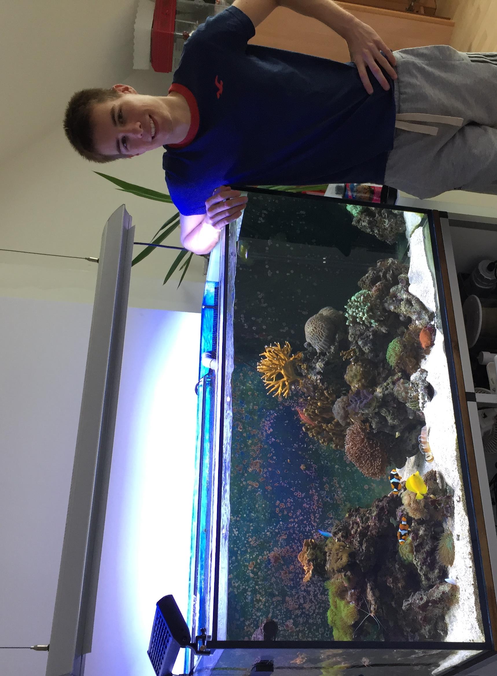

So da bin ich wieder Leute
Ich habe PO4 natürlich vorher auch einmal von Triton testen lassen und da war dann sehr wohl ein wert von 0,018 drauf
Die Erhöhung des Caciums habe ich heute gemacht, muss aber noch gegengetestet werden
Leider ist es aufgrund der Grösse nur möglich dieses Bild hochzuladen, ich hoffe dennoch das man sieht das vor allem die Seriatopora hystrix, porites und millepora ins braun gehen

Beiträge: 4146
Re: Mattias stellt sich vor
Hi Matthias,
Nein, das ist ein errechneter Wert! Die ICP-OES kann nur Gesamtphosphor messen, der angegebene Phosphatwert ist daraus berechnet und muss daher nicht dem tatsächlichen Phosphatgehalt entsprechen, weil es auch organische Phosphorverbindungen gibt, die nicht zwangsläufig verfügbar sind. Was die ICP-OES an Phosphor ausspuckt ist schwer zu diskutieren und ist allenfalls nur für stark erhöhte oder sehr niedrige Werte brauchbar.
Was den Zeolithfilter angeht, würde ich mich hier anschliessen, das ist kontraproduktiv wenn Du nicht aktiv Stickstoff zuführst. So verschlechterst Du Deine Stickstoffverfügbarkeit über die stark Ammoniumbindung und dann kann es gekoppelt z.B. mit einem Iodmangel, den Dieter auch schon zumindest angesprochen hat, zu schlechter Farbausbildung kommen.
Kannst Du mal die Triton Analyse hier hochladen?
Eine UV-Anlage empfehle ich auch nicht im Dauerbetrieb, weil auch das die Nährtoffverfügbarkeit verschlechtern kann und das Wasser mitunter auch aggressiv machen kann.
