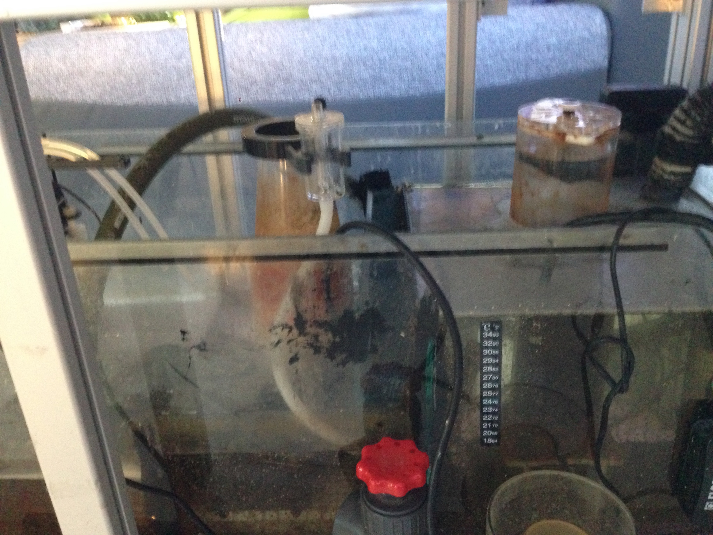

Am trüben Wasser erkennt man das. Ein Abschäumer würde Kalk ggf. abschäumen und entfernen, Bakterioplankton aber nicht.
Wie gesagt, kann ich Dir jetzt nichts zu sagen. Gefährlich eigentlich nicht, sofern Du gut abschäumst und damit auch immer genug Sauerstoff im Wasser ist.

Ich lass den Schäumer jz. mal einfach ohne Topf weiter laufen und werd mir morgen eine UV-ausleihen.

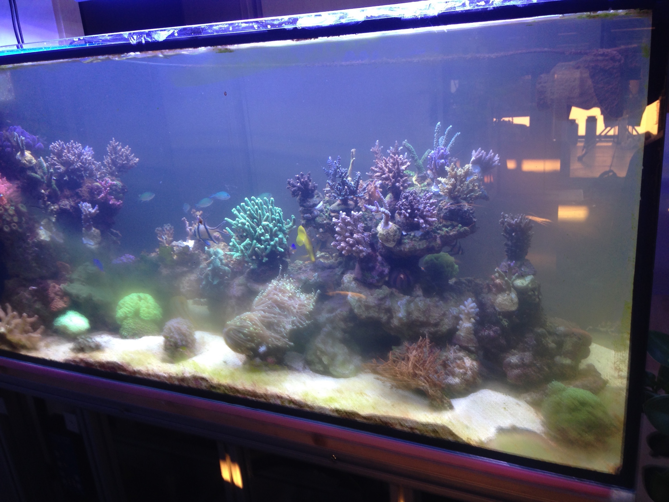

die Trübung ist gestern nach 5 Tagen auch ohne UV weg.
Wasser ist klar und Korallen stehen dementsprechend gut und zeigen ihre Polypen.

Hallo..
Hab gestern den Prüfbericht von Gilbers bekommen..
Das Ergebnis macht mich nicht gerade happy.. Phosphat und Nitrit decken sich mit meinen Messungen doch die viel zu hohe KH und Nitrat kann ich nicht nachvollziehen.. Kh mess ich mit TM welches auch mit der Gilbers MUltirefernez gegengemessen wurde und auch Nitrat war bei mir immer unter 20mg.
Hab jz. nochmal KH gemessen und habe wieder nur 8 abgelesen.. Die KH-Dosierung hab ich heute komplett eingestellt und Calcium wurde auf 410 erhöht...
Korallen stehen eigentlich gut.. Die meisten SPS zeigen Polypen,LPs und Weiche stehen so und so gut..
Trotzdem sehe ich das dass BEcken noch lange nicht gesund ist bzw. wirkt.
Der Abschäumer läuft mittlerweile wieder sehr gut und ich hab ihn auch sehr nass eingestellt.
Diakat läuft das selbe jetzt schon 3 wochen. Soll ich das mal wechseln? Läuft im Durchlauffilter und sieht schon ein bisschen vermulmt aus.
Können die erhöhten Werte noch von der Umbauaktion stammen? Ursachen hab ich meiner Meinung nach alle beseitigt. Abschäumer kann ich eigentlich ausschließen. Bei nasser Abschäumung ist der Becher nach 2 Tagen mit dunkler Brühe voll.
Soll ich einfach mal abwarten bzw. das Diakat wechseln?
Sangokai dosiere ich weiterhin 0,5 ml pro 100l.
