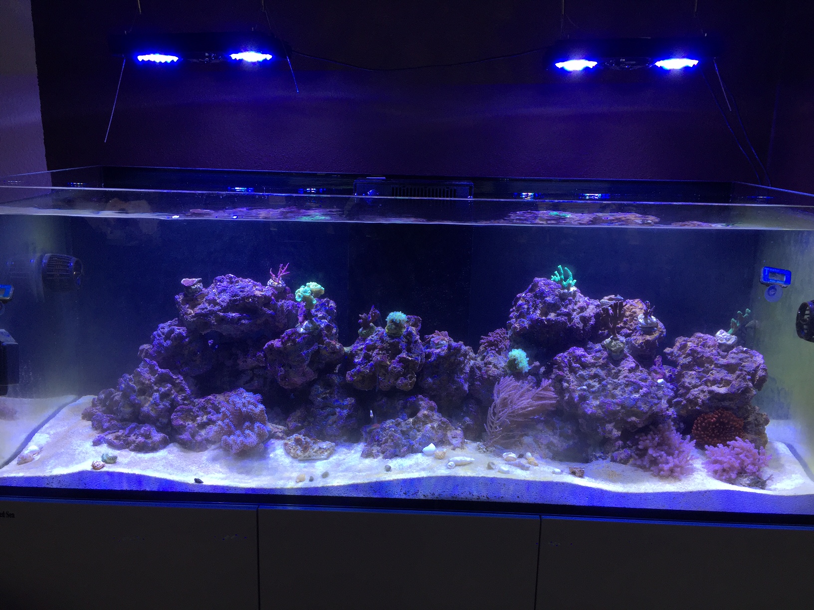

Hast du mal eine aktuelle Gesamtaufnahme vom Becken, am besten zu einer Zeit, wo die Beleuchtung auf aktuellem Maximum fährt?
Korallen müssen nach wie vor rein. Fische wären eventuell auch möglich aber dazu mehr mit Foto.

Anbei von eine Aufnahme vom Becken. Leider sind zurzeit ziemlich viele Algen drin und aktuell nur 12 Turboschnecken und 12 Einsiedler.
Dazu die 2 Weißband-Puter...
