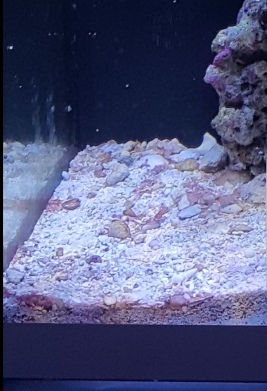

Cyanos oder Dinos
Ich weiß leider nicht ob man dies auf dem Bild genau sehen kann, leider konnte ich kein Bild mit einer Koralle machen, da ich schon alles abgesaugt habe.
Der Befall: bräunlich, teppichartig beim entfernen, kleine Luftblasen auf dem Gestein, Befall auf Korallen sichtbar.

Ja echt schade... Phosphat ist derzeit nicht nachweisar.
Die Dinos werden nun von mir täglich abgesaugt, da sie meine Koralle angreifen.

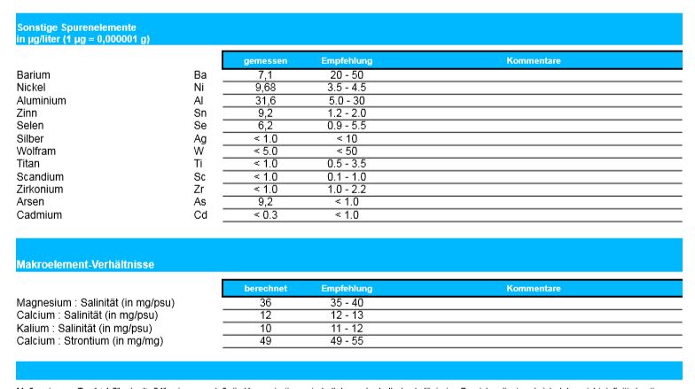

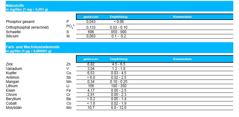

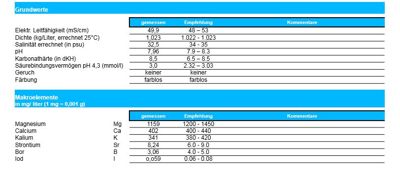

FM Analyse vom 18.01.2017FM Analyse vom 18.01.2017
Temperatur: 25 Grad
Dichte 1.023
NO3: 5mg/l
CA: 445
pH: 7,8
NO2: 0,05
PO4: 0
KH: 7,8
Ma: 1275
4.Tag: Sangokai Basic 2+1
Probleme: Cyanos
