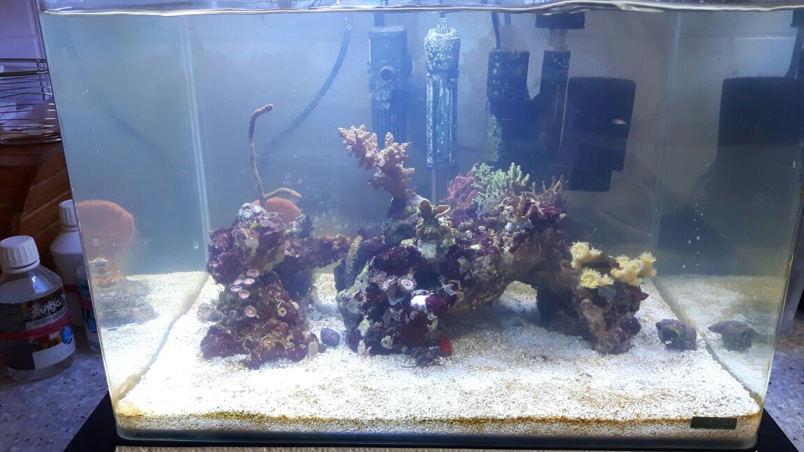

Leider geht's dem nano immer schlechter.
Die stylophora hat ihr Gewebe heute Nacht in Fetzen abgeworfen und musste entfernt werden.
Aktuelle werte
Sali 35
Kh 6,6
No3 0
Po4 0,02
Ca 500 !!
Nutricompletehab ich mal angefangen zu dosieren. Bisher keine Besserung.
Wasser immer noch trübe.
Foto kommt auch noch.
Besatz 1 prachtgrundel und 1 seenadel, Einsiedler, Schnecken.
Guter Rat ist nun teuer. Bakterienblüte hält seit über 2 Wochen an.
Grüße Miriam
Re: Neues Küchen-skapers-Tank
So Foto
Rechte Lampe geht gleich erst an.
Beim dosierplan bin ich in Woche 3.
Grüße Miriam
Hi Miriam,
ich würde dir mal ne ordentliche "Systemumstellung" empfehlen. Mach mal auf drei Tage 150 % WW. Ist ja in dem Fall schnell gemacht und setze in der Zeit auch alle Dosierungen aus. Wenn du was im Keller hast, kannst du vor den Wasserwechseln auch mal für 1 bis 2 Tage eine kräftigere Strömung laufen lassen. Muss aber nicht konstant sein.
Hi nick
Den Gedanken hatte ich auch.
Donnerstag 50% wasserwechsel mit frisch angesetzten Wasser》Resultat: stylophoren wirft das Gewebe in Fetzen ab.
Ok dachte ich mir, vielleicht doch etwas krass und zu wenig nährstoffe also Samstag 40 % wasserwechsel mit Wasser aus dem großen Becken (welches sehr gut steht) 》Resultat: 2 seriatoporas werfen Samstag abend das Gewebe in Fetzen ab.
Tja und nun bin ich mir gar nicht mehr sicher was ich machen soll. Will ja nicht alle Korallen killen.
Für weitere Hilfe (vielleicht fällt Jörg auch noch was ein) bin ich natürlich sehr dankbar.
Den fischen geht's aber gut. Wenigstens etwas.
Grüße Miriam
Ob es tatsächlich mit dem WW zusammenhängt?
Ich würde weiterhin mit WW arbeiten und das complete ev. täglich dosieren, solche Becken können eine Menge an Nährstoffen verbrauchen.
Hi Patrick
Jepp, die waren auch schon sehr angeschlagen die Korallen.
Würdest du die wasserwechsel mit frischen Wasser empfehlen oder lieber mit Wasser aus dem großen Becken?
Grüße Miriam
Im großen Becken ist ja alles okay, oder?
Das das kleine Becken noch frisch ist kannst Du auch mit dem Wasser vom großen Becken arbeiten.
Jepp im großen Becken ist alles bestens
Hi Miriam,
ich würde auch einen möglichst großen WW mit dem Wasser aus dem großen Becken machen. Wenn Du im Wasser aus dem großen Becken ggf. Bakterioplankton oder andere Mikroorganismen hast, können die sich gegen die Bakterienblüte durchsetzen. Das ist glaube ich das schnellste und einfachste, was Du machen kannst. LG
