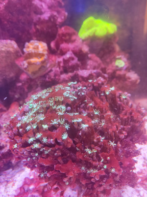

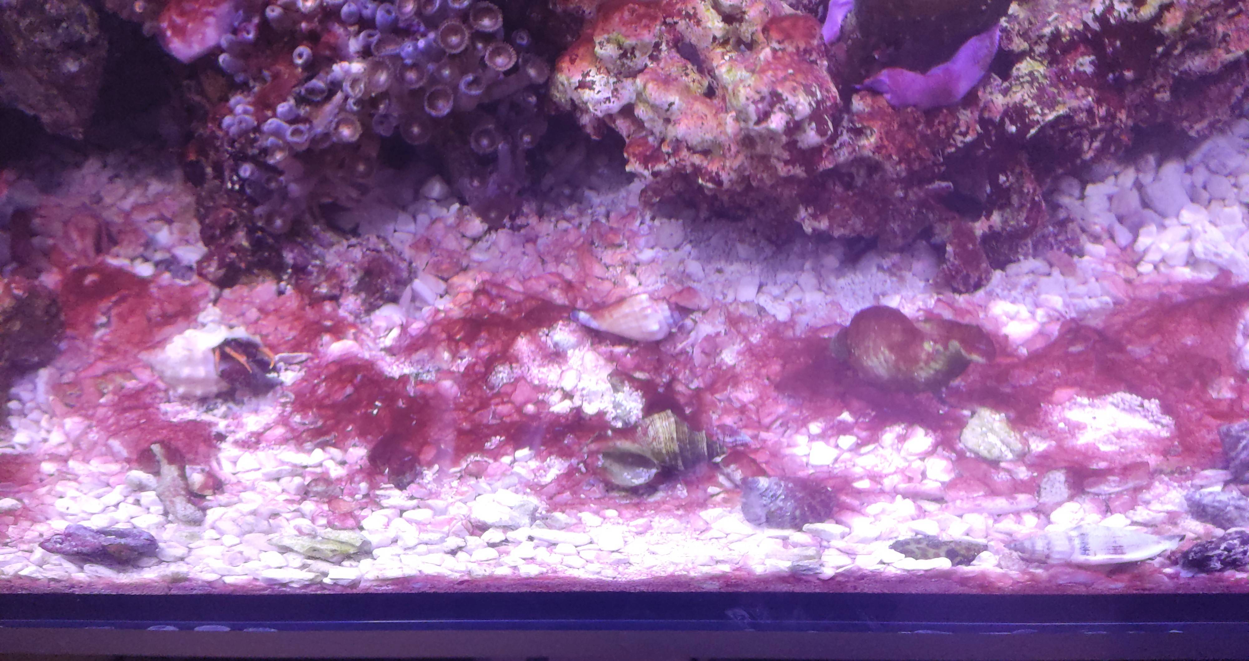

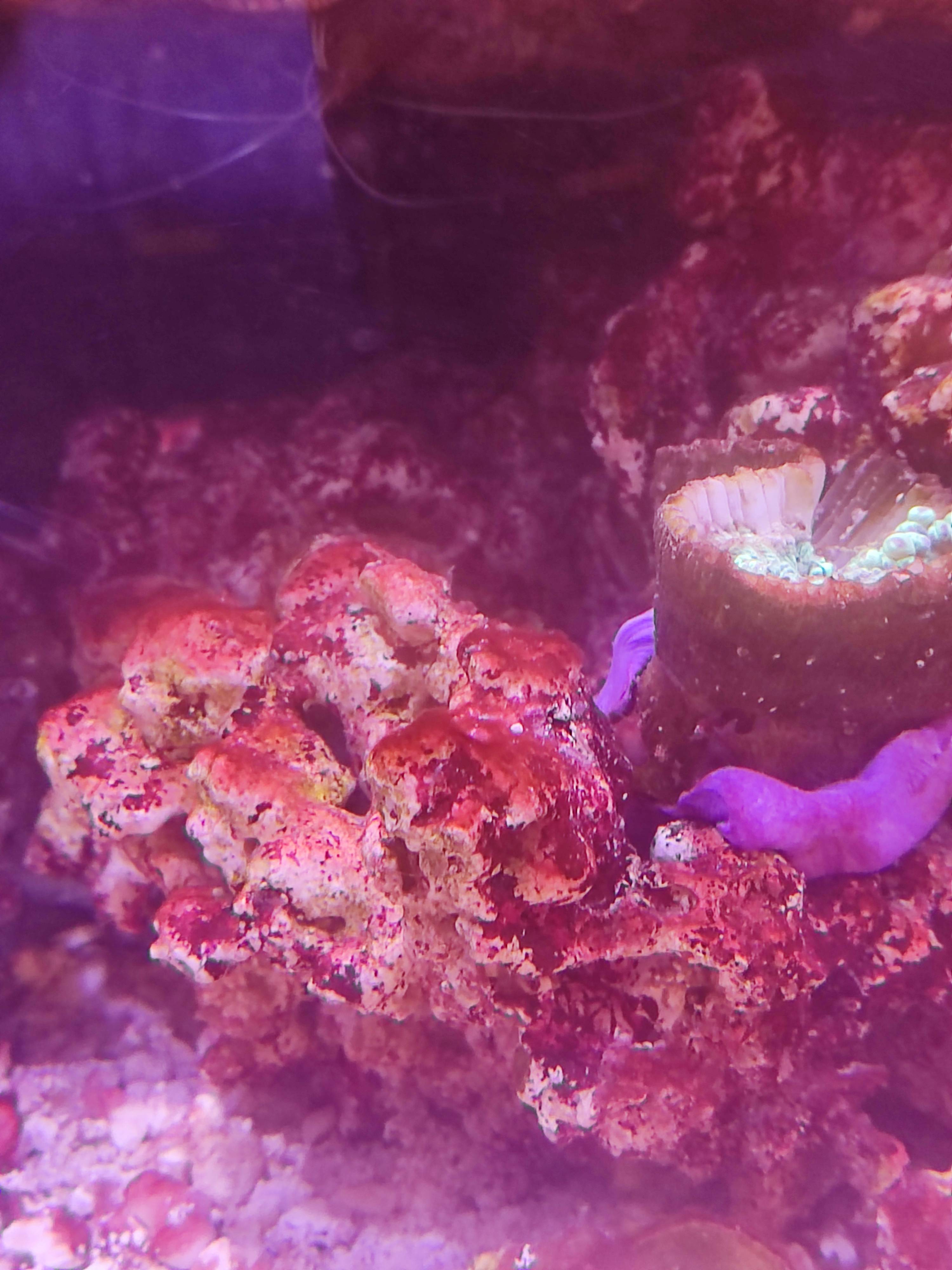

Nun scheint sich allerdings (evtl.) ein neues Problem anzubahnen. Dieser Belag auf der Tubipora breitet sich auch langsame auf den Felsen aus.
Sand tue ich aktuell täglich soweit möglich einmal abzusaugen. Was könnte der Belag sein ?

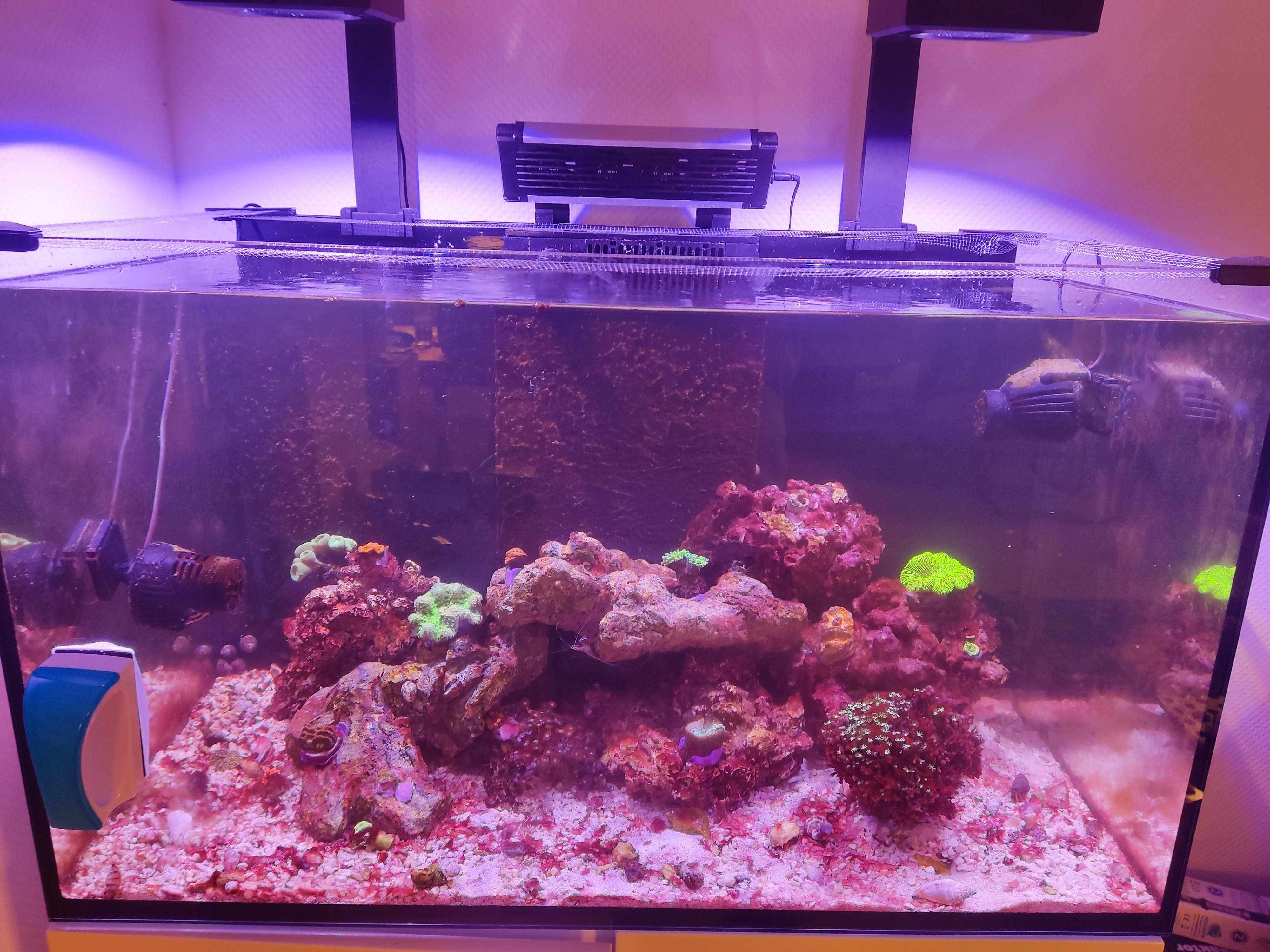

Die Bilder sind leider Ultra rotlastig. Woran liegt das? So ust das schwer zu identifizieren, was da wächst an Beläge.
Kannst du blau und weiss separaten steuern? Wenn ja, würde glaube ich mal 1:1 probieren. 3 Stunden rauf auf 70 %, 5 Stunden halten und dann 3 Stunden bis auf 0. Das wars.
Re: Erstes Becken Reefer 250
Gute Morgen,
ja die Red Sea LEDs erlauben Blau und Weiß separat einzustellen. Weiß läuft aktuell niedriger als Blau , ich würde dann mal die Werte absenken.
Würdest du das Licht sofort stark reduzieren oder langsamer zurückfahren ? Bisher habe ich in Wochenrhythmus eine Änderung von max. 10% an den Lampen vorgenommen (Empfehlung).
Warum die Bilder immer so murks werden verstehe ich auch nicht , ich benutze den Arka Filter vor der Kamera ,vielleicht muss ich mal eine Andere App anwenden.

Wie es scheint ist die alles auf "Auto" bei dem Smartphone nicht optimal. Ich habe mal an den Einstellungen für die Whitebalancing was geändert.
Whitebalancing von "Automatik" auf "Kaltweiß":
Ist das so von der Qualität her besser brauchbar ?

Beim reduzieren kann man großzügiger vorgehen als beim anheben.
Bild leider immer nich rotlastig. Aber klar, cyanos

Dann kann ich mich vermutlich auf längeres "Leiden" einstellen.
Da insbesondere die Tiere mit das grobe Gestein in den linken Bereich und den feinen Sand in die rechte Beckenhälfte getragen haben sieht es dort auch immer am üsseligsten aus.
Habe die Lampen jetzt schonmal weiter reduziert und schaue mal.
Danach ggfs. schauen (da ich noch eine neue Strömungspumpe hier habe) ob ich den Bereich etwas mehr beströmt kriege.
