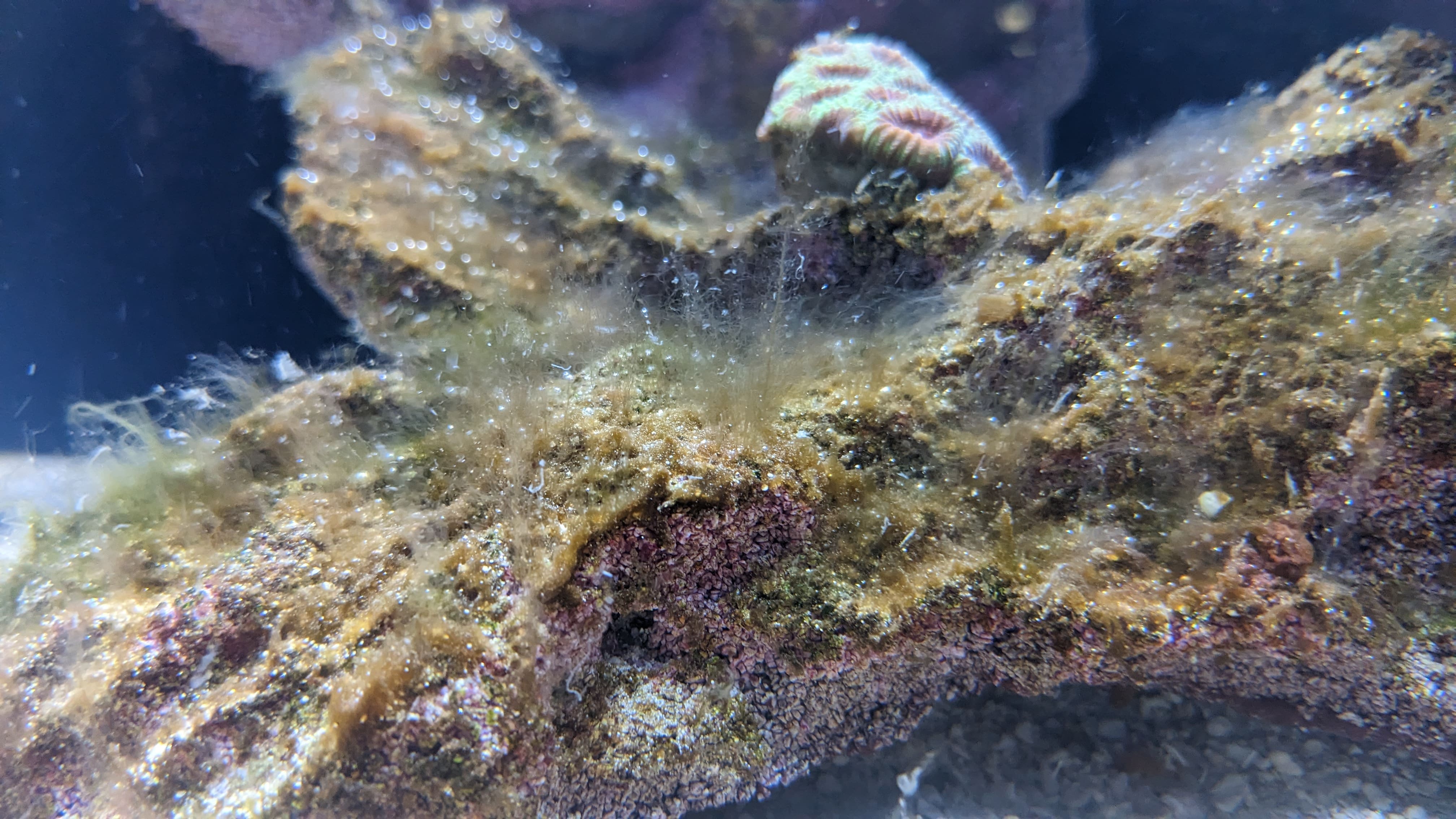

ich könnt ihr vielleicht erkennen um welche Alge es sich auf dem Foto handelt? Die lassen sich so gut wie gar nicht absaugen.

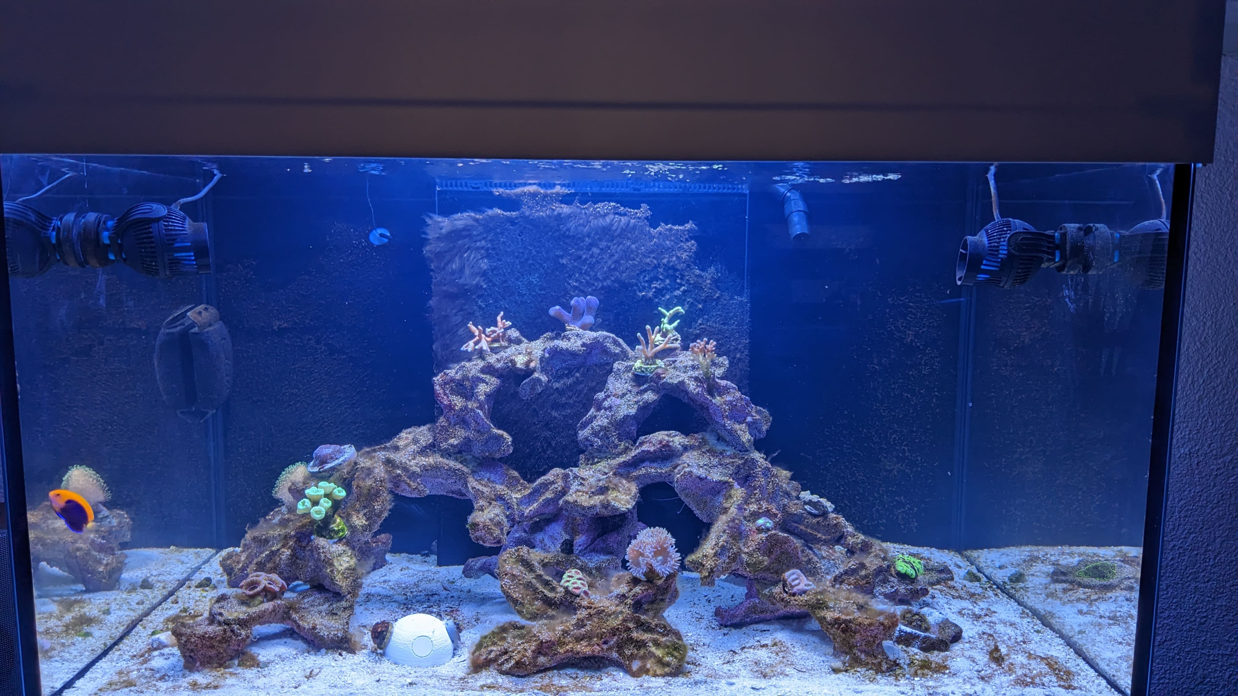

Anbei ein aktuelles Foto. Das Licht ist nicht so blau wie auf dem Foto zusehen ist, es ist deutlich weißer.

Was misst Du denn an NO3/NO2?
Du kannst ja mal schaun ob das Becken auf complex reagiert, Polypenbild.
Was da aber rein muss sind Korallen, Korallen umd noch mehr Korallen. Hast Du auch was an Schnecken drinnen?
