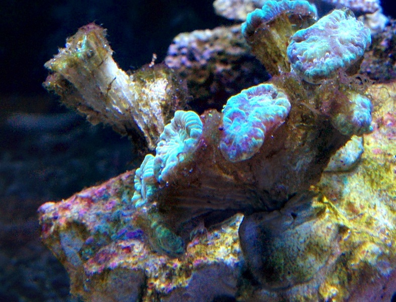

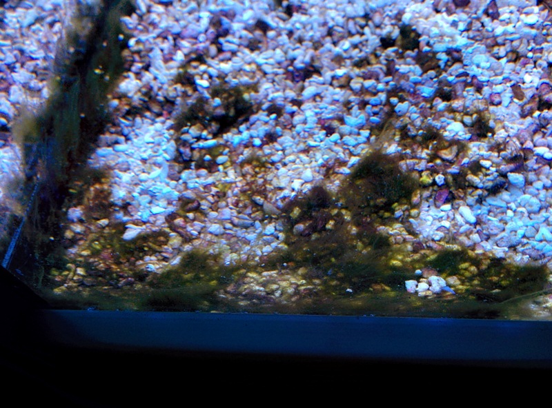

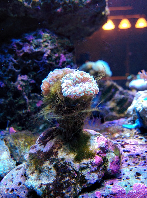

Hallo zusammen !
Mittlerweile sind 3 Wochen vom Dosierplan vergangen. Es verbreiten sich merklich die Algen, wie auf dem Fotos zu sehen. einige Korallen werden auch schon bedrängt.
Was meint ihr? Weiter nach Dosierplan ?

Steppo
Beiträge: 498
Wohnort: Calberlah
Re: 130l Würfel läuft nicht rund. Dinos, Cyanos, Korallen schwächeln...
Beitrag von Steppo »
:D
Gar nicht so schlecht ist gut!
Das sind meiner Meinung nach super Werte ...
Ich würde sagen, weiter nach Dosierplan, bin aber ebenfalls erst in der Anfangsphase des Dosierplanes ...
