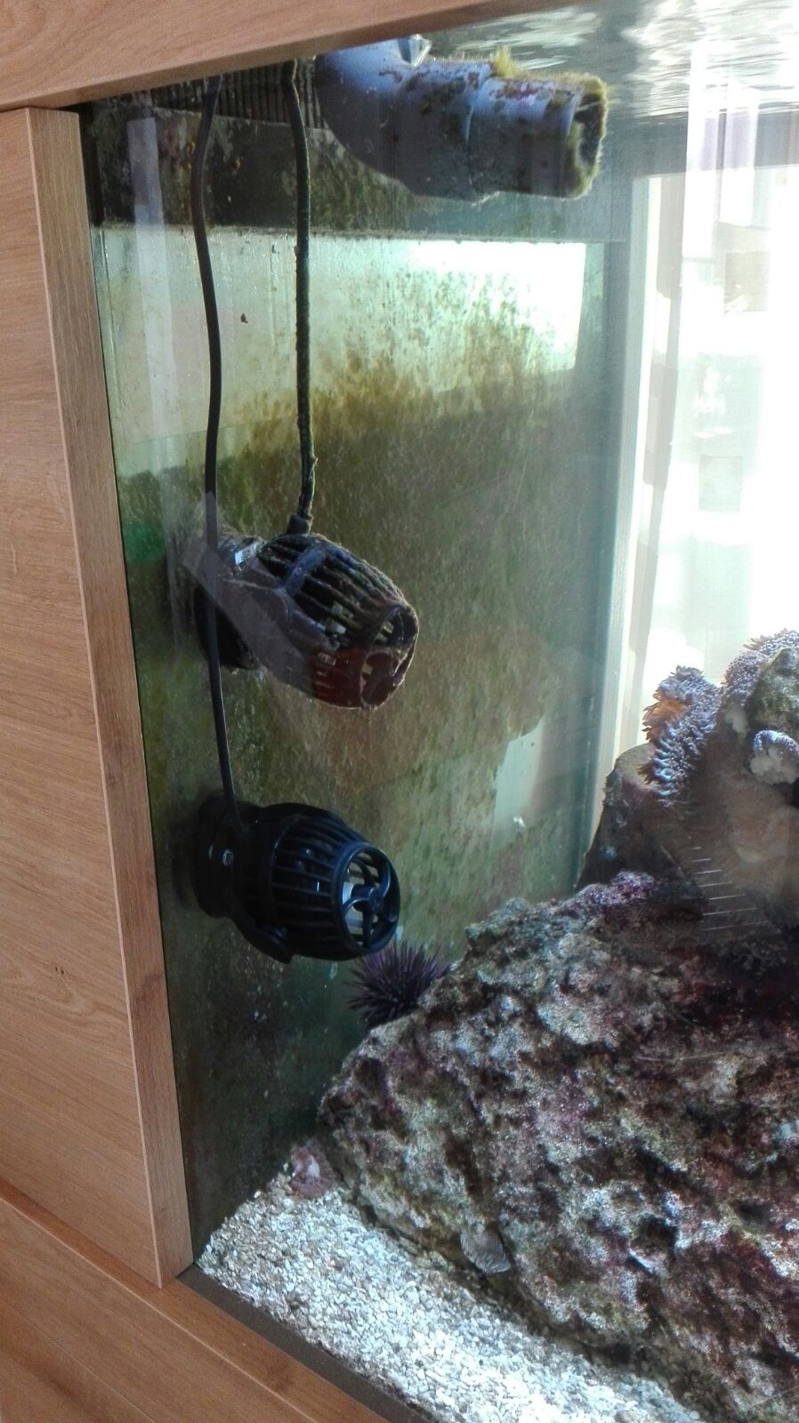

Und zur Strömung...
Hab jetzt die zweite Pumpe drin, jetzt fliegt mir aber der sand durch die Gegend und die Fische haben kräftig zu kämpfen...
Ist das gut so?
Gruß Julius ;)

Und im vorderen Bereich des Beckens ist nur noch eine schwache Strömung und hinten fliegt alles... des ist so nix

Hallo Julius,
Dieter hat ja schon einiges genannt und diese Punkte würde ich auch als erstes angehen. Neues Aerometer und größere Strömungspumpe.
Mach doch mal ein Bild wie Du die Pumpen jetzt installiert hast.
Den Aufbau finde ich persönlich nicht sehr gut gelöst und würde das ändern. Eure Glasbrücke würde ich entfernen und versuchen mit LG oder Keramik einen Aufbau zu realisieren. Im vorderen Bereich finde ich den Aufbau zu kompakt so das die Gefahr besteht das sich dort mit der Zeit Dreck ansammelt.

Julius B.
Beiträge: 156
Registriert: Mittwoch 2. Dezember 2015, 17:54
Wohnort: 97332 Rimbach
Re: 700l Becken läuft nach Generalsanierung im Februar 2015 nicht mehr richtig
Beitrag von Julius B. »
Hallo Dennis
Die Punkte sind gemerkt
Ich glaub wenn ich ankomm vonwegen Aufbau ändern, springen mir meine Eltern an die Kehle...
Welche tests empfehlt ihr denn?
Das Vließ ist glaub ich aus pet oder so und fliegt spätestens nach ner Woche raus.
Ungefähr dann, wenn sich das Wasser in dem Eimer anstaut.
Ich würde das aber ehrlich gesagt gerne noch gegen einen Rollermat austauschen... nur der passt von der Breite her nicht ins tb.
Und der Abschäumer macht am tag ca 1-1,5 cm
Ich hoff ich hab alles beantwortet
Gruß Julius ;)
Und gut Ding will Weile haben :geek:
Julius B.
Beiträge: 156
So hier jetzt das Bild
