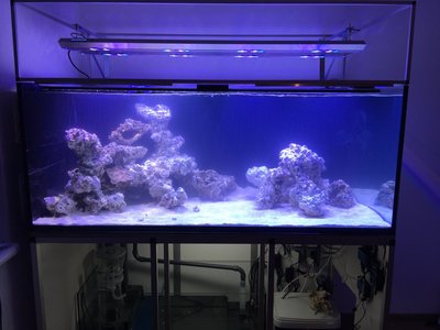

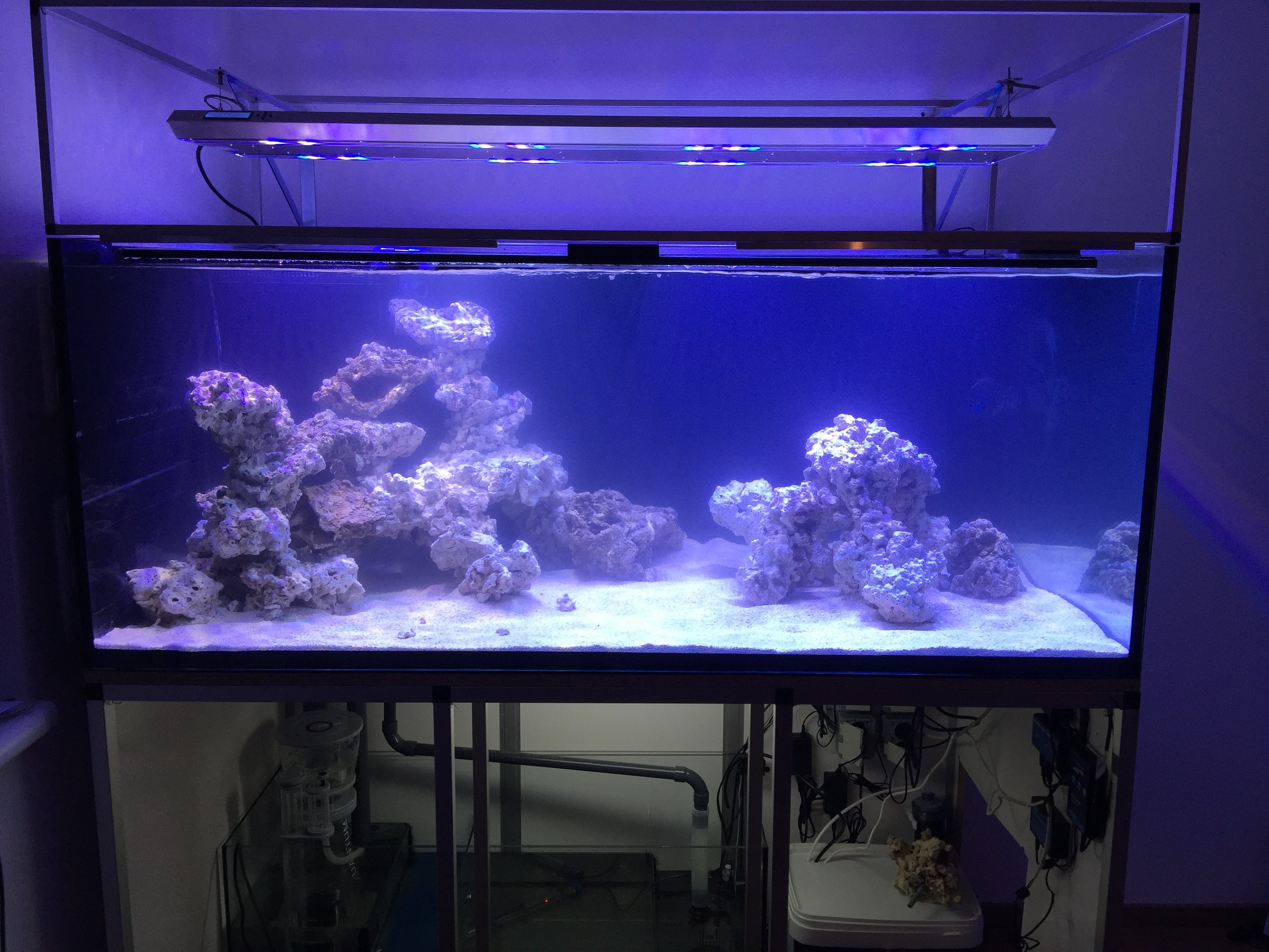

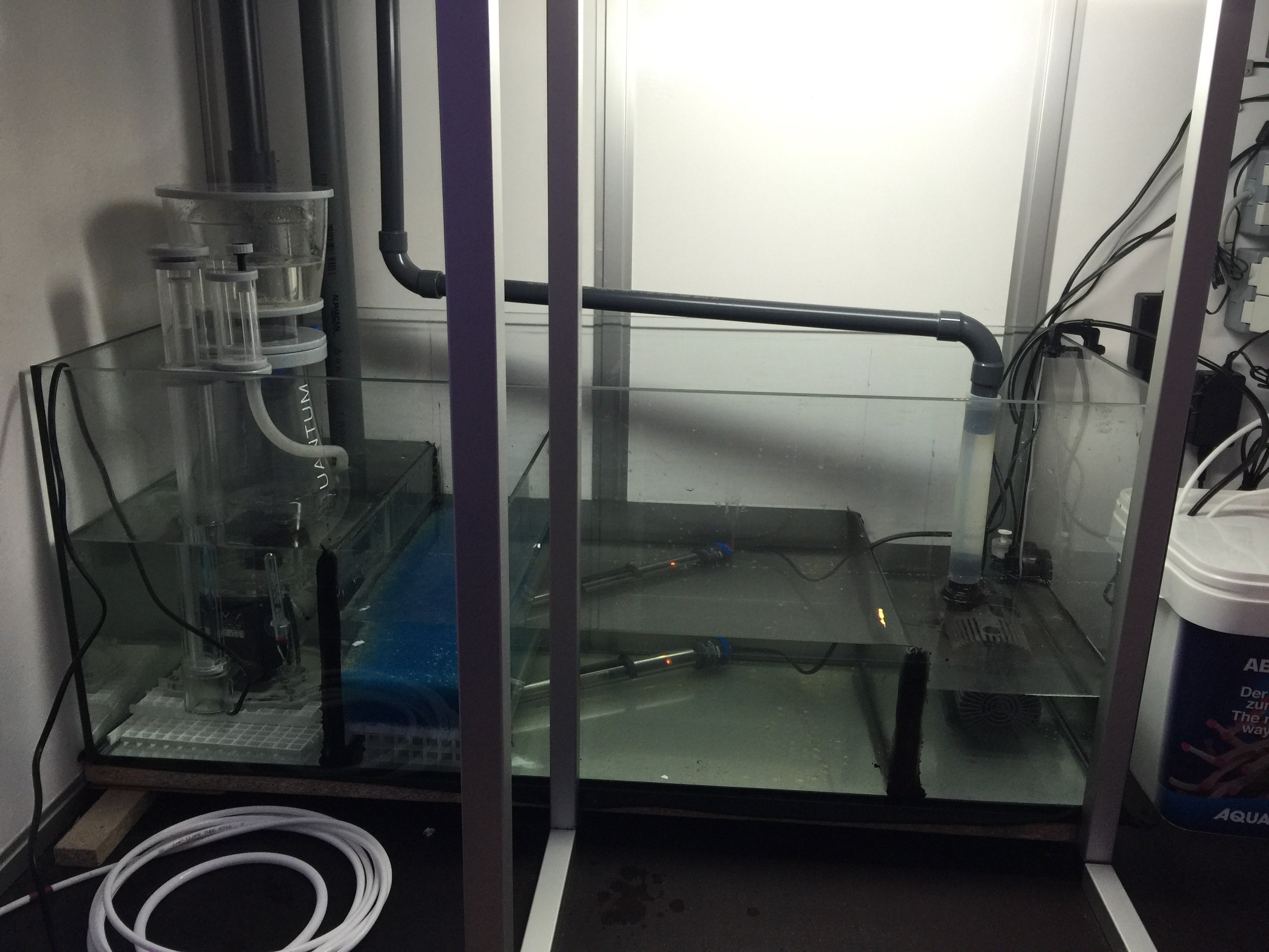

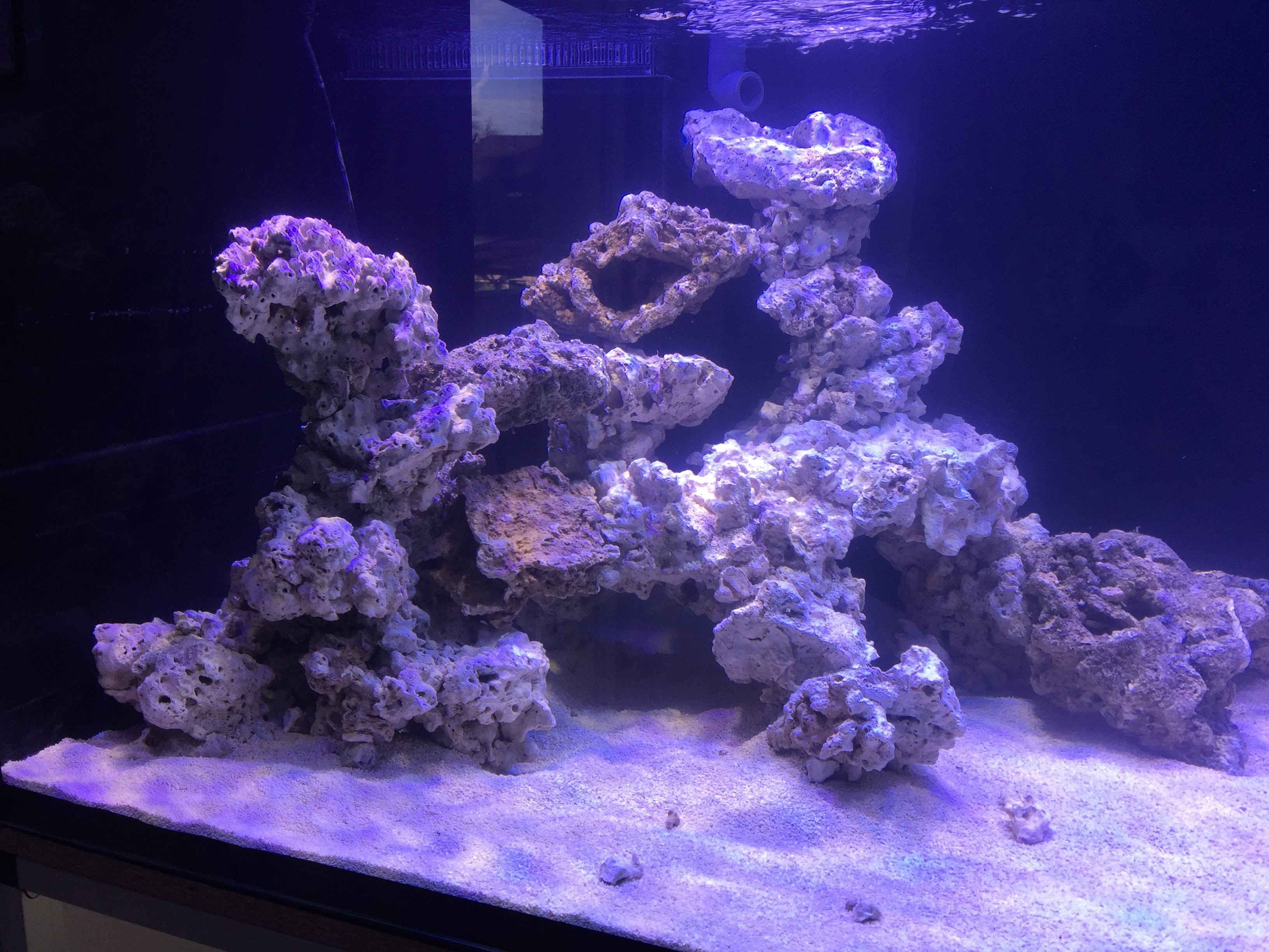

Habe gerade die Tests mit der Gilbers Referenzlösung getestet, soweit passen alle Tests nur minimale Abweichungen bei Mg und Ca. Wasserwerte im Becken gleich wie gestern.
Hier noch ein paar Fotos mit Beleuchtung sowie eins vom Technikbecken.

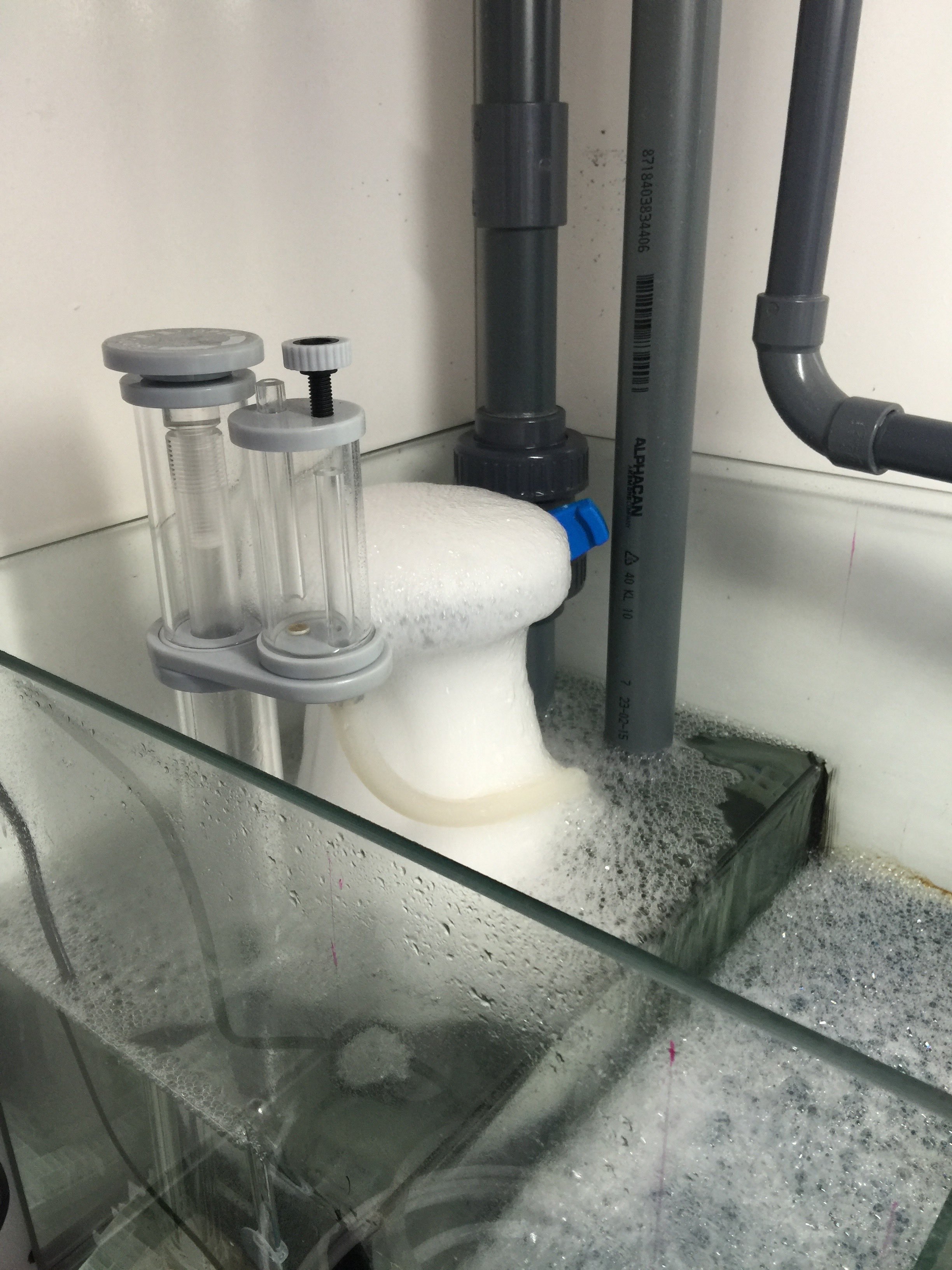

Leider kann ich meinen Abschäumer nicht in Betrieb nehmen da er sofort Überschäumt. Der Wasserstand ist wie von NYOS empfohlen 22cm, jetzt hab ich unter dem AS noch 2 LR Platten gelegt damit er etwas höher steht schäumt aber leider immer noch über. Kommt das davon weil noch nichts zum Abschäumen im Becken ist oder glaubt ihr, dass es ein Technisches Problem ist?

Hi Daniel,
Lass den Abschäumer laufen und nimm den Topf oben ab. Das Überkochen zu Beginn ist normal. Mein damaliger Curve 5 hat ganze 10 Tage gebraucht, bis er normal abgeschäumt hat.

Was macht dein Nyos ?
Hast du die Luftzufuhr (kleine Schraube am Ansaugdämpfer)ganz offen?

der Nyos läuft immer noch ohne Schaumtopf aber kocht immer noch über.
Ja die Luftzufuhr ist ganz offen.

Hi
Dann drehe die Feinjustierschraube (open/close) ganz auf open.
Anschliesend drehe direkt an dem Wasserstandsrohr das ist dieses mit der open/close Beschriftung,
Aber nicht an der Schraube oben drehen sondern das Rohr selber dann sollte sich der Wasserstand im Abschäumer
Senken bzw. Erhöhen.
War bei meinem zumindest so.
