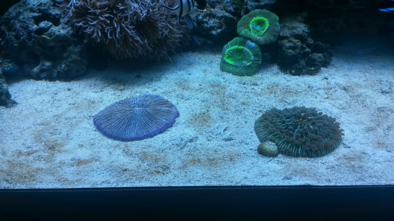

immernoch keine besserung der 2 Korallen.. habe nun die Aktivkohle und eine Filtertasche bestellt.

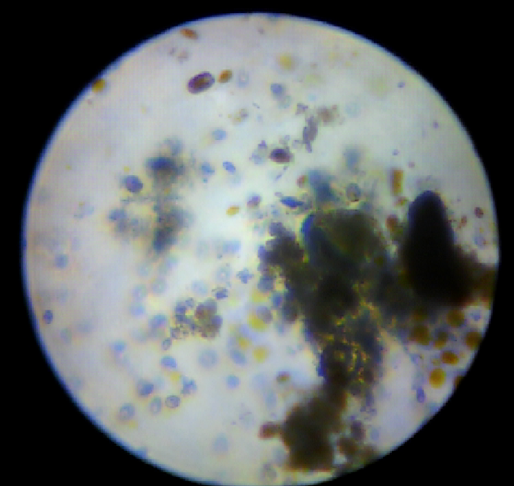

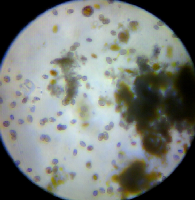

so und jetzt habe ich neue Braune Beläge im Sand entdeckt.. gleich unterm mikroskop angesehen... habe nun mit erschrecken festgestellt das es dinos sind. erst hatte ich cyanos übern ganzen sand und nun kommen die dinos.. ich verstehe echt nicht warum? wasserwerte waren immer super. beim Licht habe ich auch nicht gespart. Habt Ihr tipps? Anahmnesebogen ist auch vorhanden...

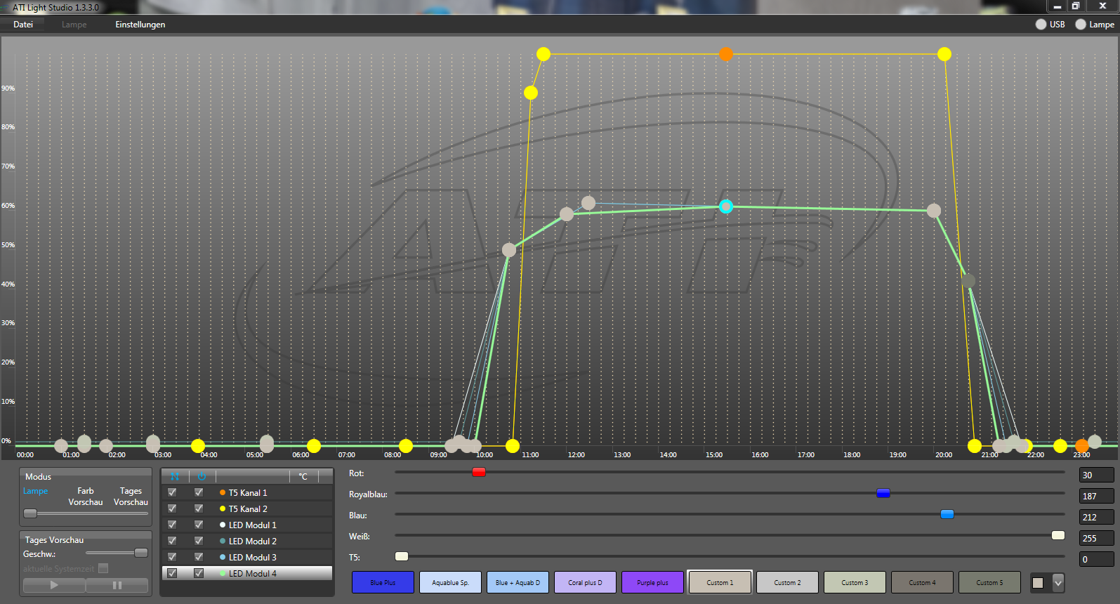

Hier noch das Beleuchtungsprogramm ( Ati Hybrid):
2x T5 Aqua Medic Reef Blue
2x T5 Aqua Medic Reef White
und Die LED´s sind mit dem ausgewählten Custum 1 eingestellt

Hallo Tom

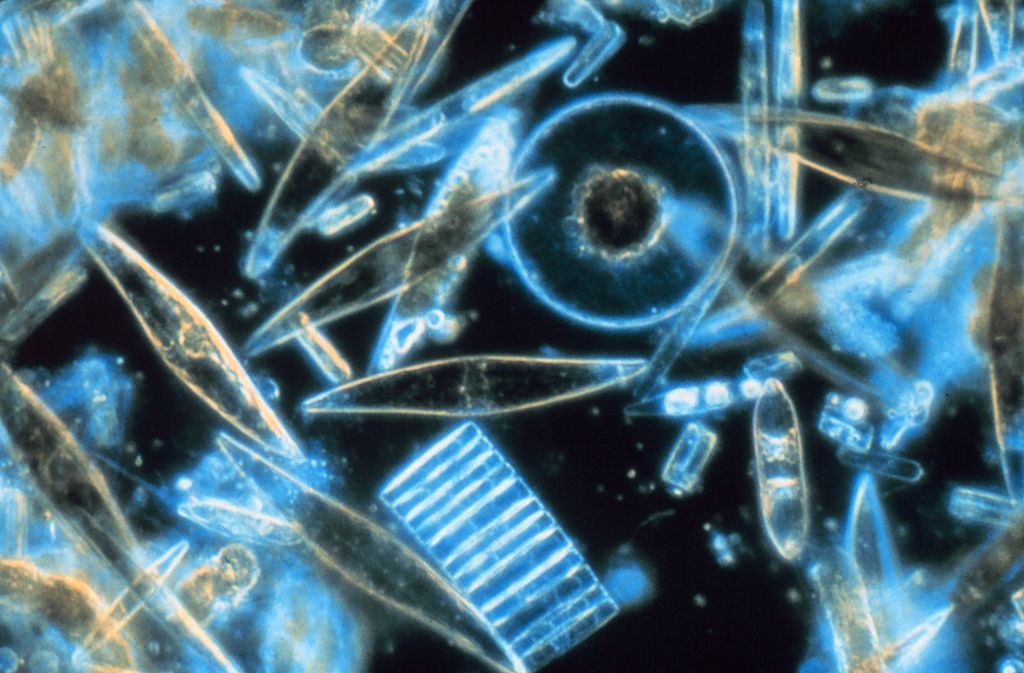

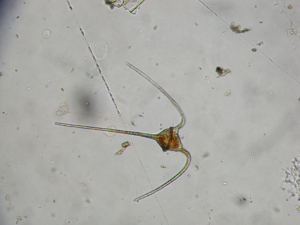

Sorry.. aber das sieht nicht nach Dinoflagellaten aus... das sieht so auf dem Bild eher wie Kieselalgen aus...
Bist Du sicher, ohne dass ich jetzt Deine Fähigkeiten in Frage stelle, dass Irrtum ausgeschlossen ist?
Das wären Dinoflagellaten Und dies die Diatomen (Kieselalgen)
Re: 700 Liter Raumteiler
Und diese kleinen Kugeln bewegen sich auch alle schnell... Das Große dunkle ist nur ein sandkorn. denke schon das es Dinos sind oder?

Du beleuchtest zu lange und v.a. würde ich Dir raten, weiß auf 235 einzustellen, royalblau auf 180 und blau auf 255. Das ist ein ganz gutes Licht, aber ich würde die Lampe mal nur bis 90% fahren und dann wie gesagt inkl. aller Dammphasen nur 11 Stunden. Du beleuchtest inkl. Dämmung mehr als 12 Stunden.

Ein Phosphatmangel ist hier durchaus wahrscheinlich, die Pocillopora und die Catalaphyllia stehen wirklich nicht gut und das deutet stark auf ein Nährstoffproblem hin, kann aber auch ein Iodmangel sein. Daher solltest Du v.a. auch in der Startphase Iod (chem-ioF) dosieren, damit es hier durch die Entwicklung von Bakterien, Mikroalgen, etc. zu keinem kritischen Mangel kommt. Eine Laboranalyse (Fauna Marin economy oder Peter Gilbers ICP-MS) können den Gesamtiodgehalt darstellen und über regelmäßige Messungen ist dann eine Stabilisierung des Iosgehalts relativ leicht möglich. Aber auch eine praktische Dosierung von Iod kann anhand der Reaktion des Beckens auch ohne Iodmessung direkte praktische Beurteilungen ermöglichen, auch unabhängig von Analysen (was wir ja auch über mehrere Jahrzehnte so gemacht haben).
Das sind ausgestoßene Zooxanthellen, und hier solltest Du nichts überinterpretieren. Das ist aber keine Katastrophe, sowas kommt vor und auch in der Natur findet man solche Beläge hier und da.habe nun mit erschrecken festgestellt das es dinos sind.
